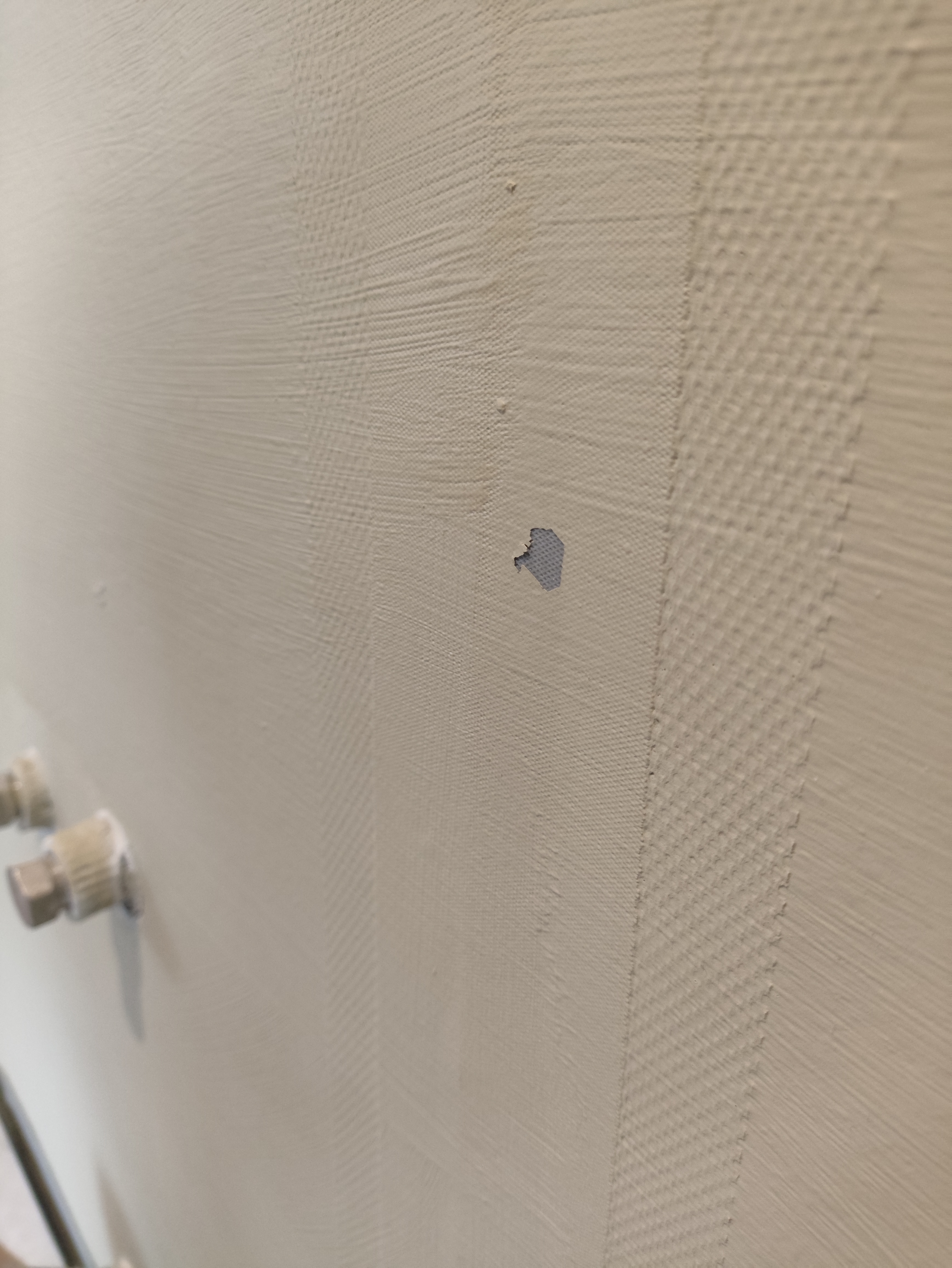

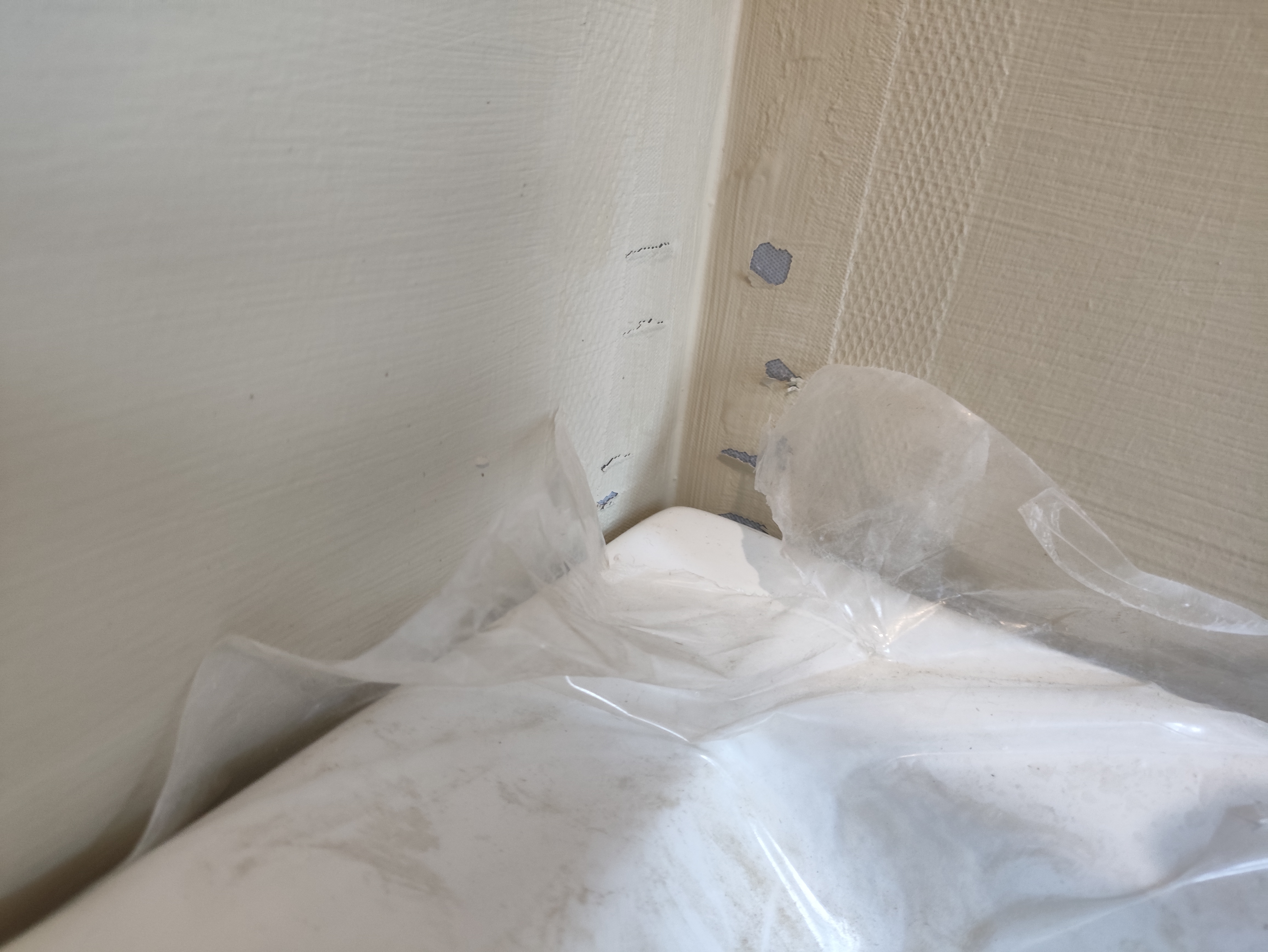

Здравствуйте. Стены отделаны шифером. Прогрунтованы. Нанесена гидроизоляция. Последующим этапом планируется укладка керамогранита 120*60. Клей unis u-100 uniflex. Есть подозрение на гидроизоляцию. При установки ванны для разметки задели гидроизоляцию и она в ряле мест собралась. Супруга попробовала ногтем при некотором усилии покрытия сдирается. Стоио ли переживать за укладку, не отвалиться?10000282061000028207

У вас водорозетки на разной глубине. Почему не стали выравнивать стены ? Они не из шифера, а ацеида. Зачем на него гидроизоляция, когда он сам является гидроизоляцией?

При увлажнении одной стороны изгибается в блюдце.

Ну да, как плитклей увлажнит - вырастет пузо, когда клей просохнет - пузо уйдет. Что с плиткой будет во время этих процессов - хз. Ну и плиточные швы ГИ не являются, тем более на этом гибком основании.
Как будет жить стык с ванной по длинной стороне - тоже вопрос интересный...

Alexintwice, на ацеид хотя бы U-300 купите

BV, изоляция болорс

BV, рядом смежное помещение с такой же черновой отделкой: внизу цсп плита, на ней керамогранит, а стены шифер с ги с уже положенным кафелем
