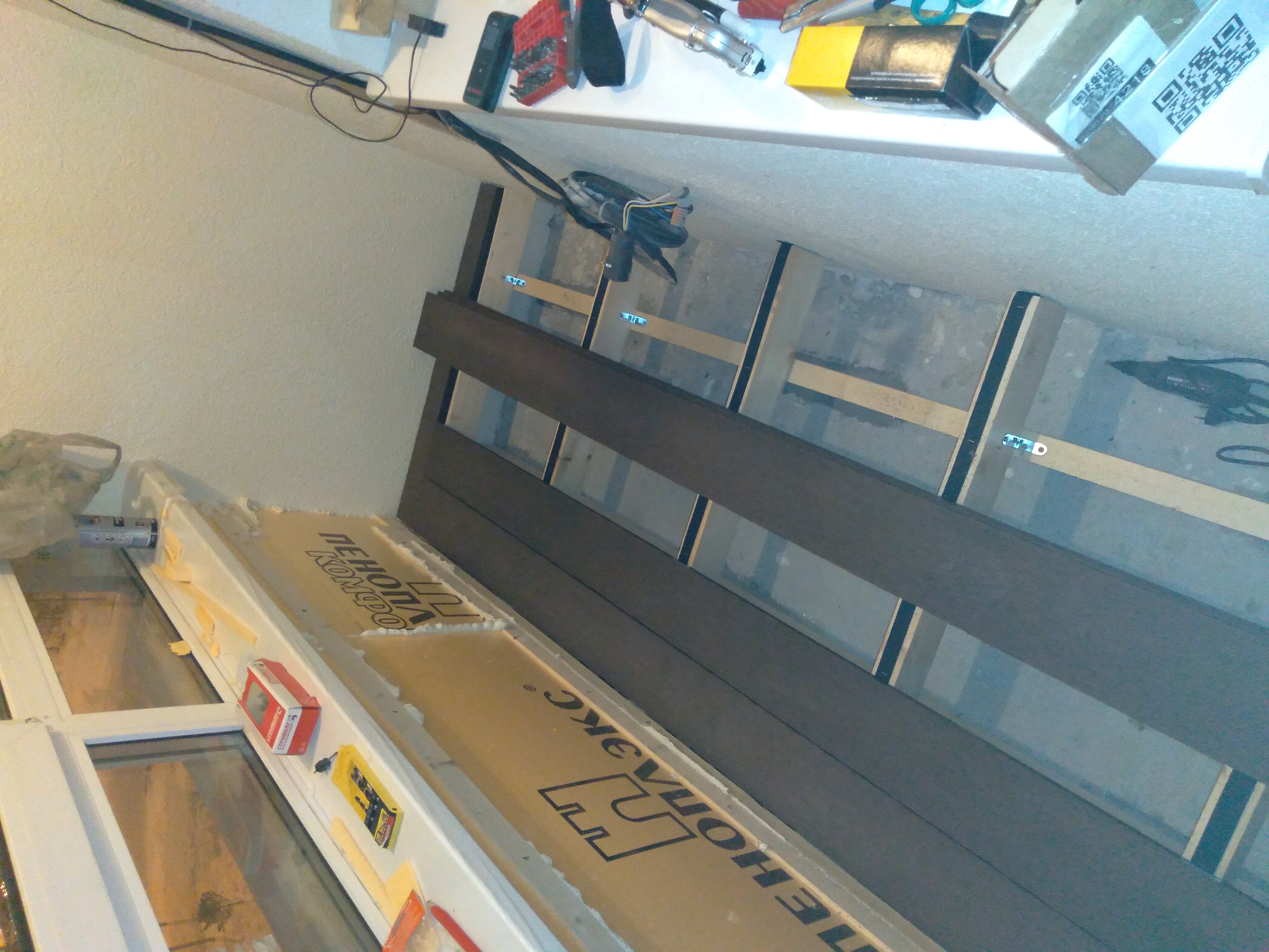

Здравствуйте! Планирую на балконе (размер 3,1×1,5 м) уложить доску из термодерева по лагам. Однако возник вопрос: как закрепить лаги к бетонной плите балкона, не сверля её? Очень не хочется нарушать целостность плиты. Из идей только приклеить лаги на плиточный клей, или вообще никак не крепить, просто на какие-нибудь прокладки положить (по аналогии с полами, но там обычно фанера, а у меня доска). Может есть проверенные решения?

dim380375, Пу или МС клей герметик.

20230124_221850Здесь продольные просто лежат на полу и задают уровень для поперечных. Под ними натерто раствором прямо при установке. Плавающее основание. Скреплены только лаги с подкладками.

Плохо.

Что я не заметил за несколько лет эксплуатации?

На основании удачного единчного исполнения рекомендовать этот метод не стоит. Поведет древесину и даже с зазором 1 мм лага будет хлопать.
Есть-ли прокладка антискрип между лагами? Похоже шаг лаг великоват (сколько)- будут прогибы между ними.
Парапет утеплен, а на полу утепления не видно.
И.... можно было совсем обойтись без лаг....

BV, Не видел я ни разу, штоп полы воспаряли. И нет никакого смысла прибивать их к плите. Лаги, поверх доски, зазоры от стен 1см, в зазоры полоски вспененного полиэтилена толщиной 1см. Фсе.

Ну а я не раз ходил по полам, лаги у которых хлопали при наступании.
А воспаряющих тоже не встречал, как и левитирующих)
Прямо противоположное мнение. Дерево может повести и это совершенно обычное дело.

Если класть сырое, то и хлопать будут и болтаться. Нужно стабильное сухое дерево. Ещё и маслом/олифой пройтись. И тогда проблем не будет.
