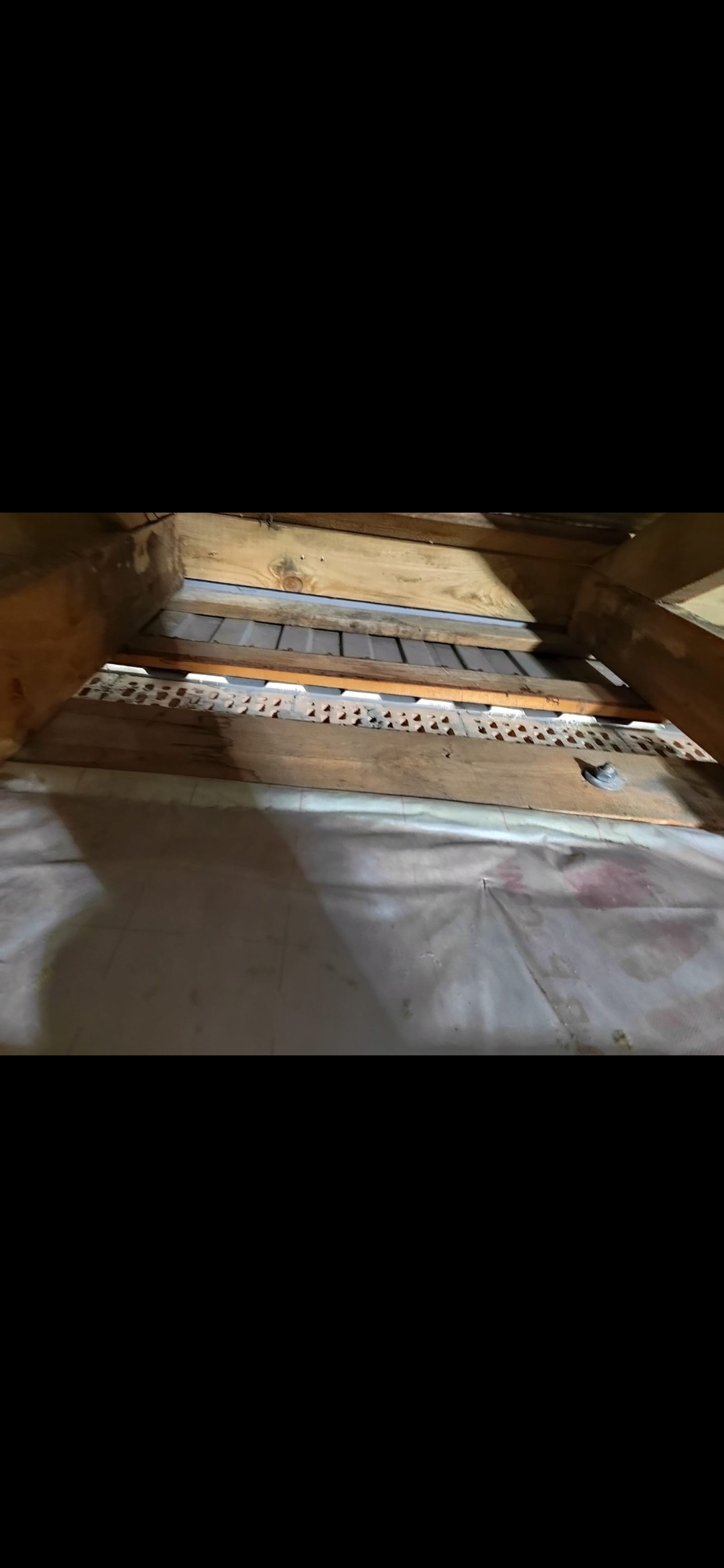

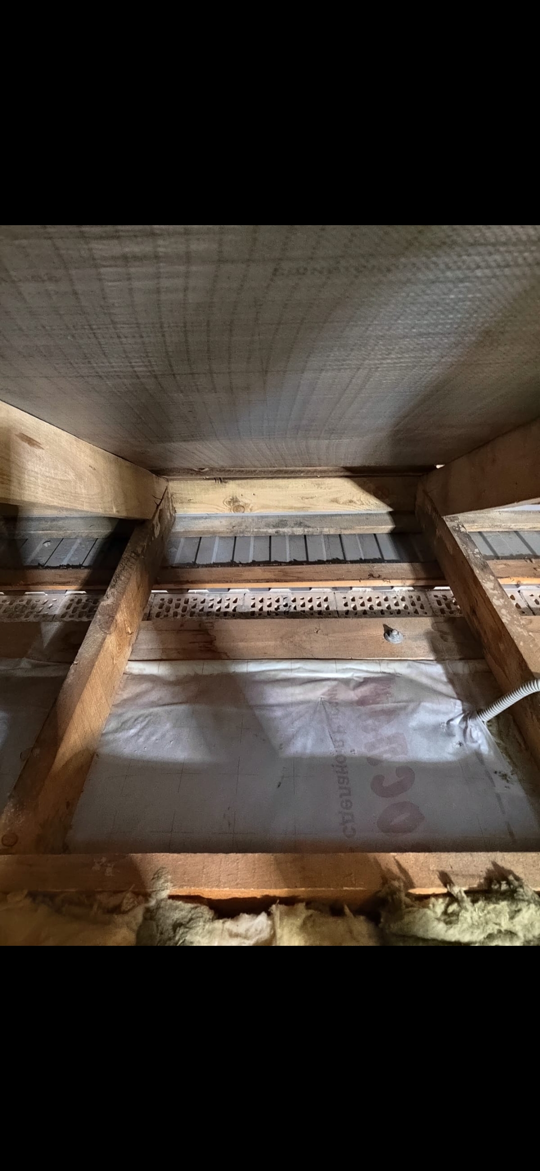

Здравствуйте, подскажите, как сделать правильно. В данный момент занимаемся утеплением пола (перекрытия холодного чердака) каменной ватой  технониколь роклайт. Возник вопрос до какого уровня укладывать утеплитель (до лобовой доски или оставить зазор для вентиляции). Особенность помещения на крыше нет контробрешетки, зимой большая влажность на чердаке. В ближайшие 2 года планируем переделать крышу.

kurssof, до софитов, которых нет
Сообщений: 137684
12.05.2025 в 01:27:59
kurssof написал 12.05.2025 в 01:04
Может и за зиму сгнить без вентиляции и грибы вырастут

BV написал 12.05.2025 в 01:25
Ну почему же нет? А профнастил (?), это и есть софиты.
Сообщений: 137684
12.05.2025 в 08:46:29
pool, спасибо, забыл написать "перфорированных"... Но Вентиляцию можно сделать и двумя окнами с решетками вверху фронтонов на противоположных сторонах.
Холодный чердак должен быть хорошо вентилируемым, иначе конденсат на нижней части кровли.

BV, через зазор профнастила будет достаточно вентиляции на год? Если утеплитель положим до зазор, оставив его открытым.
Сообщений: 137684
12.05.2025 в 13:47:54
kurssof написал 12.05.2025 в 13:23
BV, через зазор профнастила будет достаточно вентиляции на год? Если утеплитель положим до зазор, .....
Не знаю хватит ли. Но это только вход воздуха, еще нужен выход.
