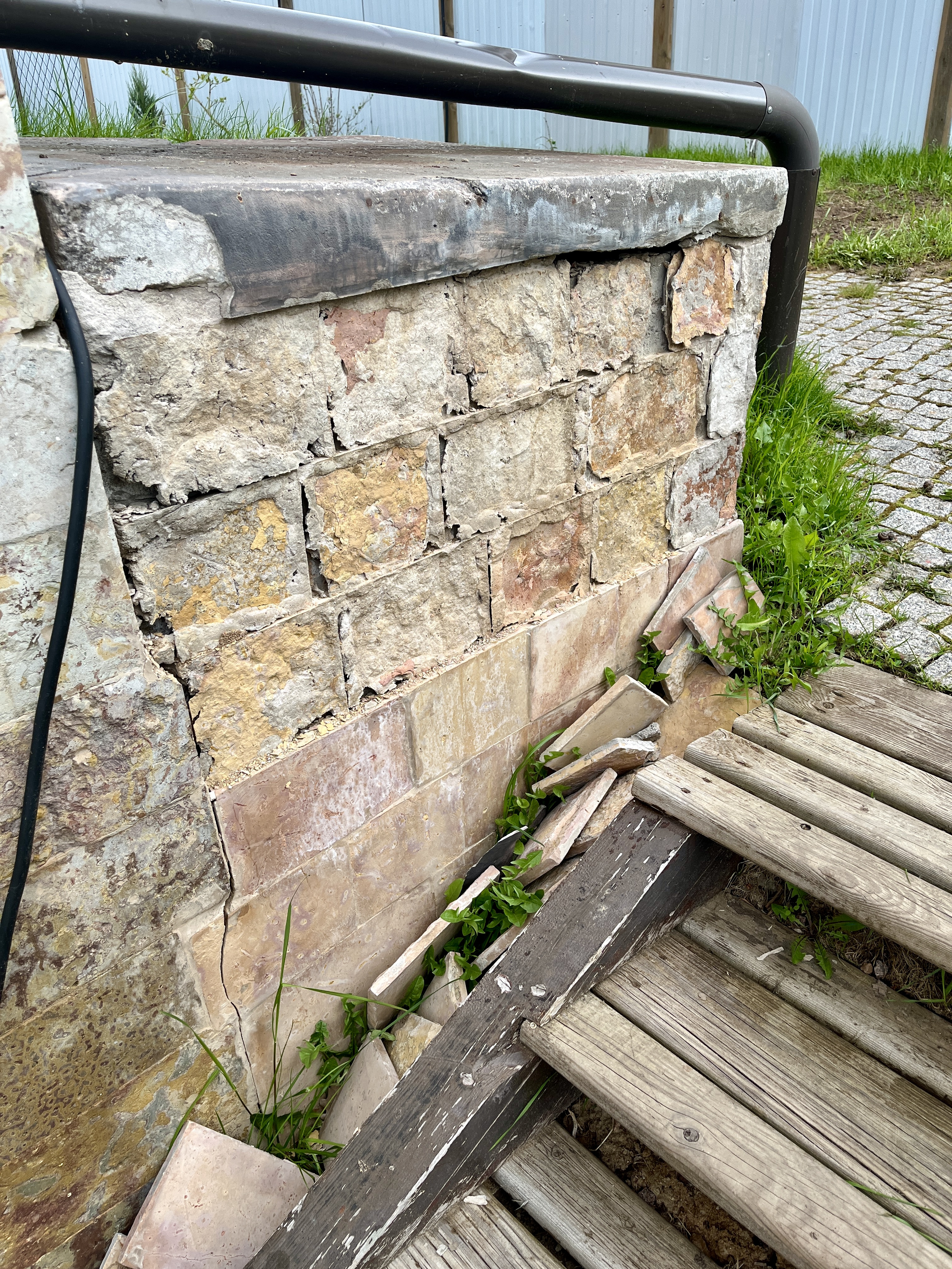

IMG_1419Суть проблемы на фото, слышал что с плиткой прокатывает вариант с силиконовым герметиком, но боюсь что камень будет для него тяжеловат, еще есть мысль про желтый тайтбонд, но с учетом открытости всем ветрам/дождям/морозам, тоже есть сомнения. Немного удивляет то, что не отпавшие держатся мертво, клеил в позапрошлом году на Ceresit CM 17, первую зиму простояло нормально.

dv_sudya, если в стену попадает влага, и ей некуда высыхать - лед оторвет что угодно.

Так себе как клей. И сначала решать задачу с намоканием и ещё может тянуть влагу из грунта.

BV, но почему ниже не отвалилось? по всем признакам условия одинаковые, да и вторая стенка что за углом такой же примерно ширины тоже держится.

dv_sudya, похоже что это крыльцо. Если это крыльцо, и у него есть отдельный бетонный фундамент, то причина возможно в том что при сезонном пучении крыльцо "трётся" облицовочным камнем об дом. Тогда вам нужно сделать достаточный зазор между камнем и и домом, чтобы он не касалась дома. А там хоть на герметик, хоть на плиточный клей. Но лучше оштукатурить и клеить уже на штукатурку. Вторая возможная причина - вода затекает между камнем и стеной. замерзает и отрывает камень. Оштукатуривание решит эту проблему - при наклейке на штукатурку меньше будет пустот.

лучше приклеена. меньше амплитуда. ...Ещё отвалится, погодите)

Вам по месту виднее.
Если водяной пар не может свободно выходить из стены - плитка (керамогранит) мешает - то при уменьшении температуры под плиткой образуется конденсат, который потом превращается в лед с последствиями как на фото.
Водяной пар движется от той области, которая теплее к более холодной.
Днем нагрелось, а ночью - мороз...
И если сейчас не отвалилось, то это только вопрос времени.
И под этим фундаментом нет отсечной гидроизоляции от грунта.... Либо сверху в бетон проникает вода...
Грэй написал 15.05.2025 в 10:29
А верхний правый угол.... обо что трется?
Тогда этот отрыв происходит очень быстро...

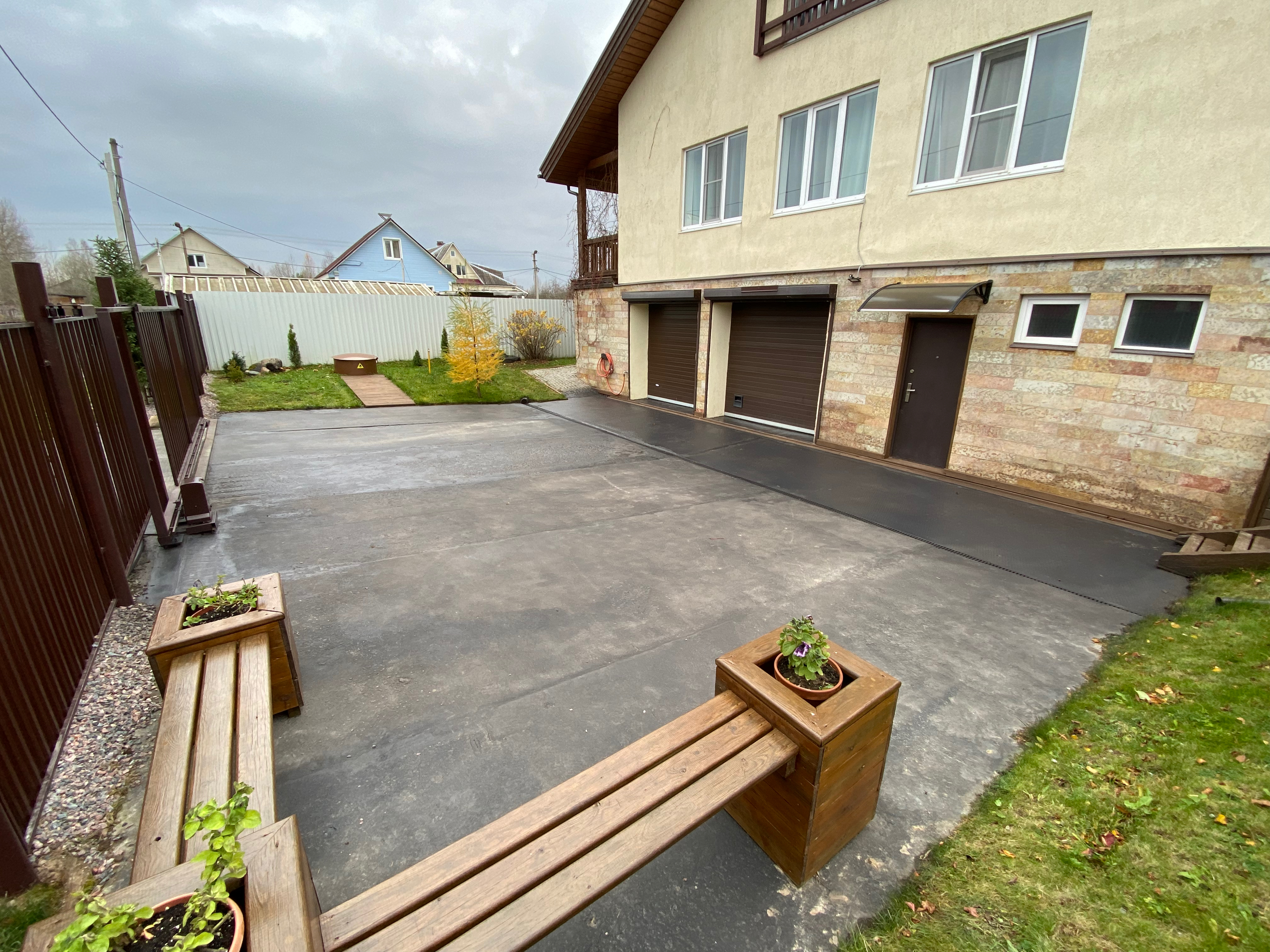

IMG_6358IMG_6790IMG_6788 Даже и близко не крыльцо, изначально досталось в таком виде, потом демонтировал доски, поставил опалубку и залил бетоном с щебнем две стенки толщиной около 25 см с арматурной сеткой, облицевал остатками камня которым облицован весь цоколь, он тоже держится уже 14 лет и не падает.

dv_sudya, тогда вода попадает под камень .
