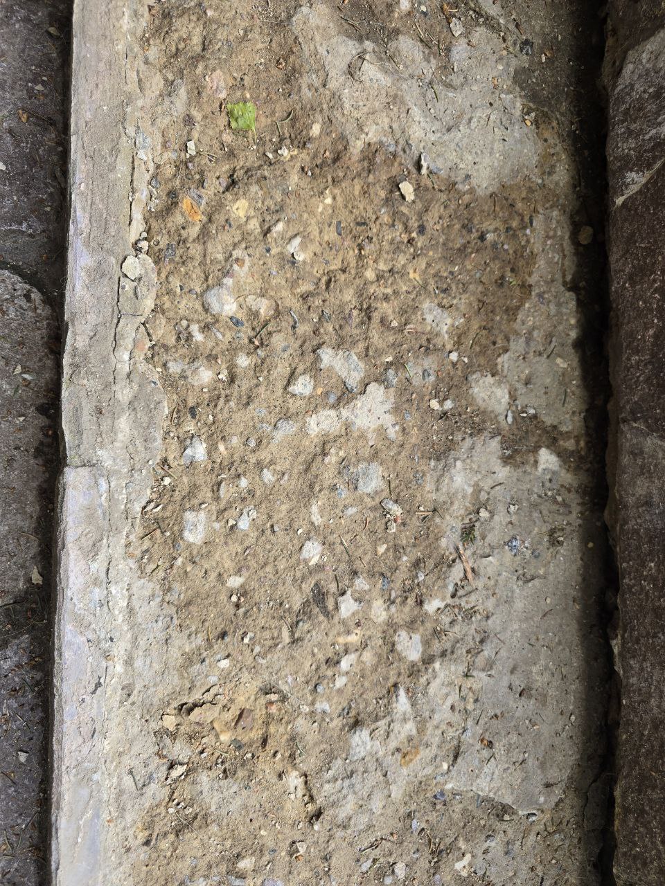

21.05.2025 в 11:45:33
Топик по названию подходит, спрошу здесь ) Псле 6 лет по весне отщёлкнулся один камень на ступеньке. Снял его - зашевелились остальные, в итоге снял все, а под ними вот такая картина, лежали на тоненьком слое бухтящей стяжки, а под ними такое основание. Изначально собирался просто загрунтовать и на новый плиточный клей С2 приклеить камень, а сейчас даже не знаю. Основание мокрое и явно непрочное. Сушить и потом по первоначальному плану?photo_2025-05-21_11-43-59photo_2025-05-21_11-43-37 Или как лучше?
Сообщений: 139774
21.05.2025 в 12:39:18
commie написал 21.05.2025 в 11:45
Переделать основание. Чудес не бывает.

21.05.2025 в 12:53:14
BV написал 21.05.2025 в 12:39
Просушить и связать тонкой стяжкой из того же плиточного клея не вариант?
