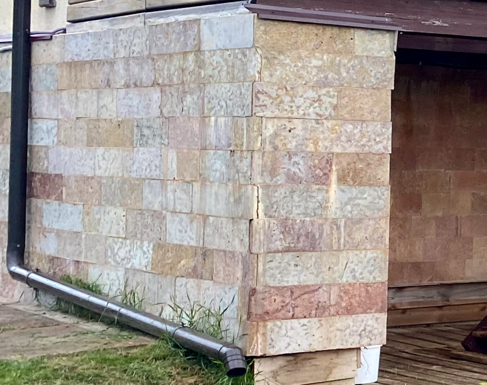

по фотографиям не понятно, что это такое.
накидал дополнительных, вроде должно стать понятно
Сообщений: 139774
15.05.2025 в 11:06:57
dv_sudya, https://yandex.ru/images/touch/search?text=%D0%BF%D0%B0%D1%80%D0%B0%D0%BF%D0%B5%D1%82
Парапеты сверху от воды обычно защищают крышками с капельниками чтобы вода не попадала в трещины сверху, и чтобы меньше текла по стене и меньше впитывалась в трещины. При косом дожде конечно крышка не спасает.

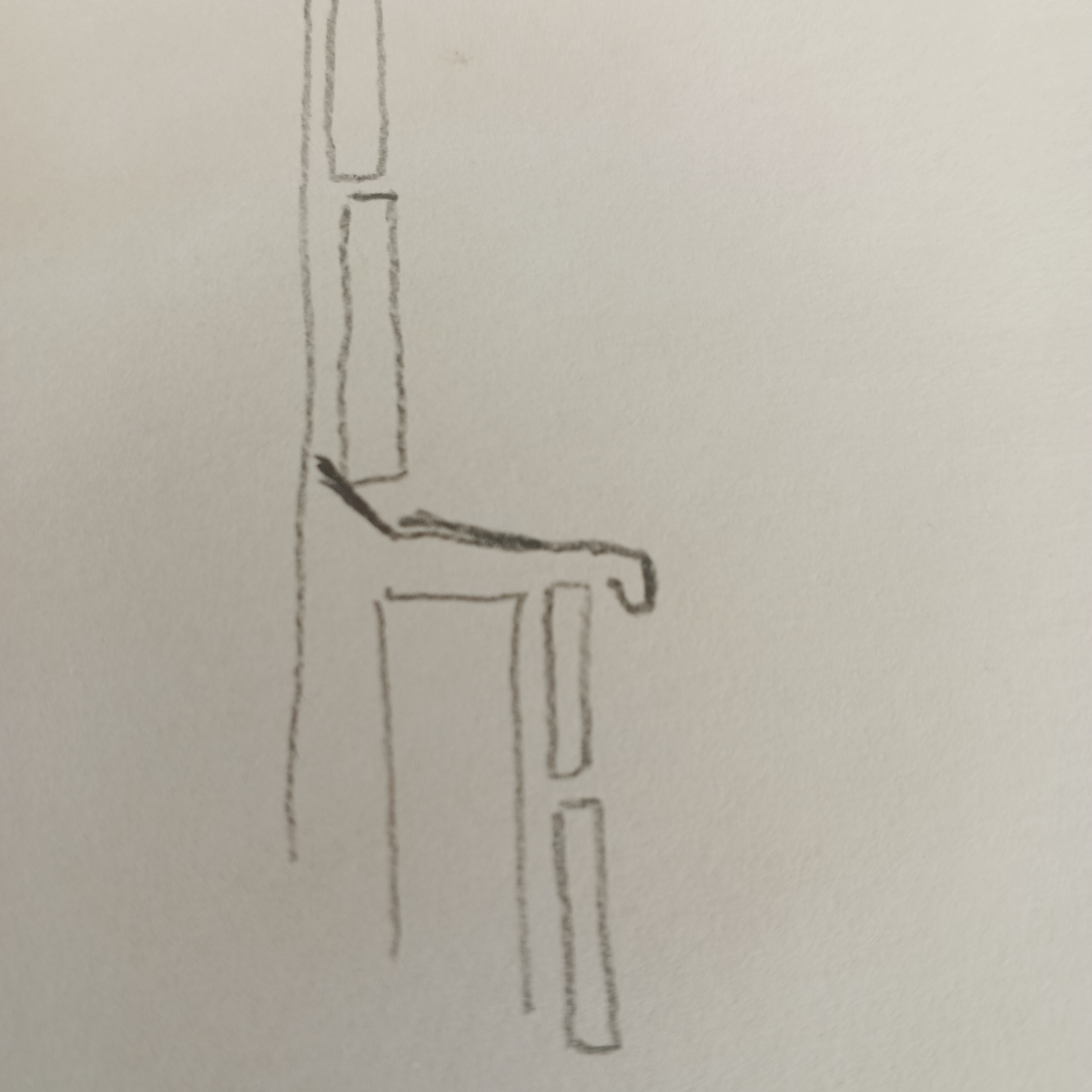

BV, понял, нужно что-то типа наружных подоконников между плитой и стенками, облицовка цоколя сверху прикрыта такими IMG_6790

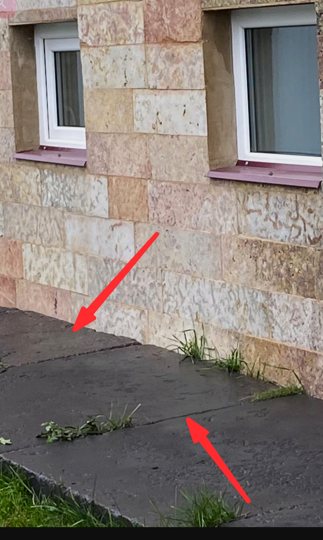

я понял что это террасса - то же самое. что и крыльцо. Если фундамента нет, тем вероятнее - плитка трется об дом

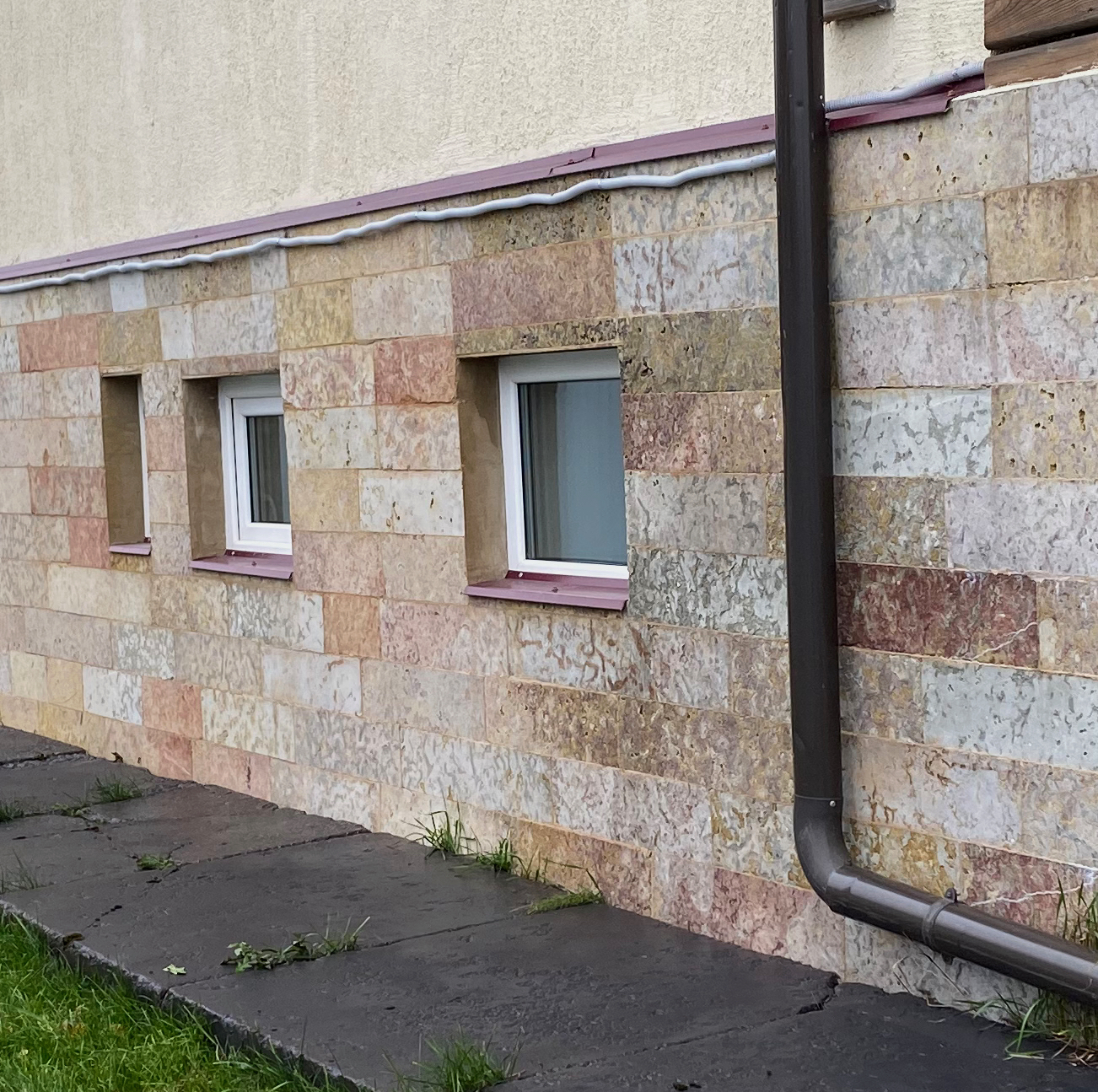

dv_sudya, а что за камень....
Еще бы облицовка потом покрыть проикающей гидроизоляцией - она предотвращает капиллярное всасывание воды.... но выпускает водяной пар без проблем. (Раствор впитывается, вызывает и кристаллы заполняют капилляры) И цоколь тоже... Но сначала пробовать - не изменится ли вид. Для поиска - Пенетрон.....
Не путать с силиконовым гидрофобизатором поверхности типа "мокрый камень".
Его потом тоже можно, но это разное...

dv_sudya, Screenshot_20250515-111813еще бы эти стыки эластично гидроизолировать - вспененный шнур + полиуретановый герметик.
А отмостку отмыть мойкой высокого давления и нанести тонкий слой цементной гидроизоляции (типа железнения) - бетон прослужит намного дольше.
Предварительно траву убить раундапом в три захода. В швы "муравьед супер" с интервалом 2-3 недел и потом засыпать борной кислоты от муравьёв.
Сообщений: 139774
15.05.2025 в 11:27:59
Грэй написал 15.05.2025 в 11:14
Такие швы - тоже шнур и герметик.

а что за камень....
а фиг знает, от предыдущих хозяев досталось, в том числе и остатки штабелем, по виду какой-то ракушечник, но тяжелый и слоистый: Снимок экрана 2025-05-15 в 11.26.43Тогда такой еще вопрос - отливы как лучше в моей ситуации крепить - в щель между верхней плитой и стенкой просунуть (отрезав верхний загиб) или к плите за загиб анкерами?
Сообщений: 139774
15.05.2025 в 11:32:59
dv_sudya написал 15.05.2025 в 11:28
Отлично. Он как-то пропускает водяной пар. Защитить швы и камень от капиллярного всасывания и будет служить много дольше...
сейчас смысла особого в этом нет, тут у дома глобальная проблема - сыреют стены цоколя там где вкопаны, в том числе и на этом участке, так что в плане на следующий год траншея и гидроизоляция по всему периметру, думаю и плиты эти на что-то покрасивее менять. А самый интересный сюрприз дома - утепление цоколя изнутри, второй и третий этажи - снаружи на пенобетон, а цоколь из фбс с плитами теплоизоляции внутри и штукатуркой по ним, короче, чтобы на стену что-то повесить приходится анкера 250+ мм крутить.

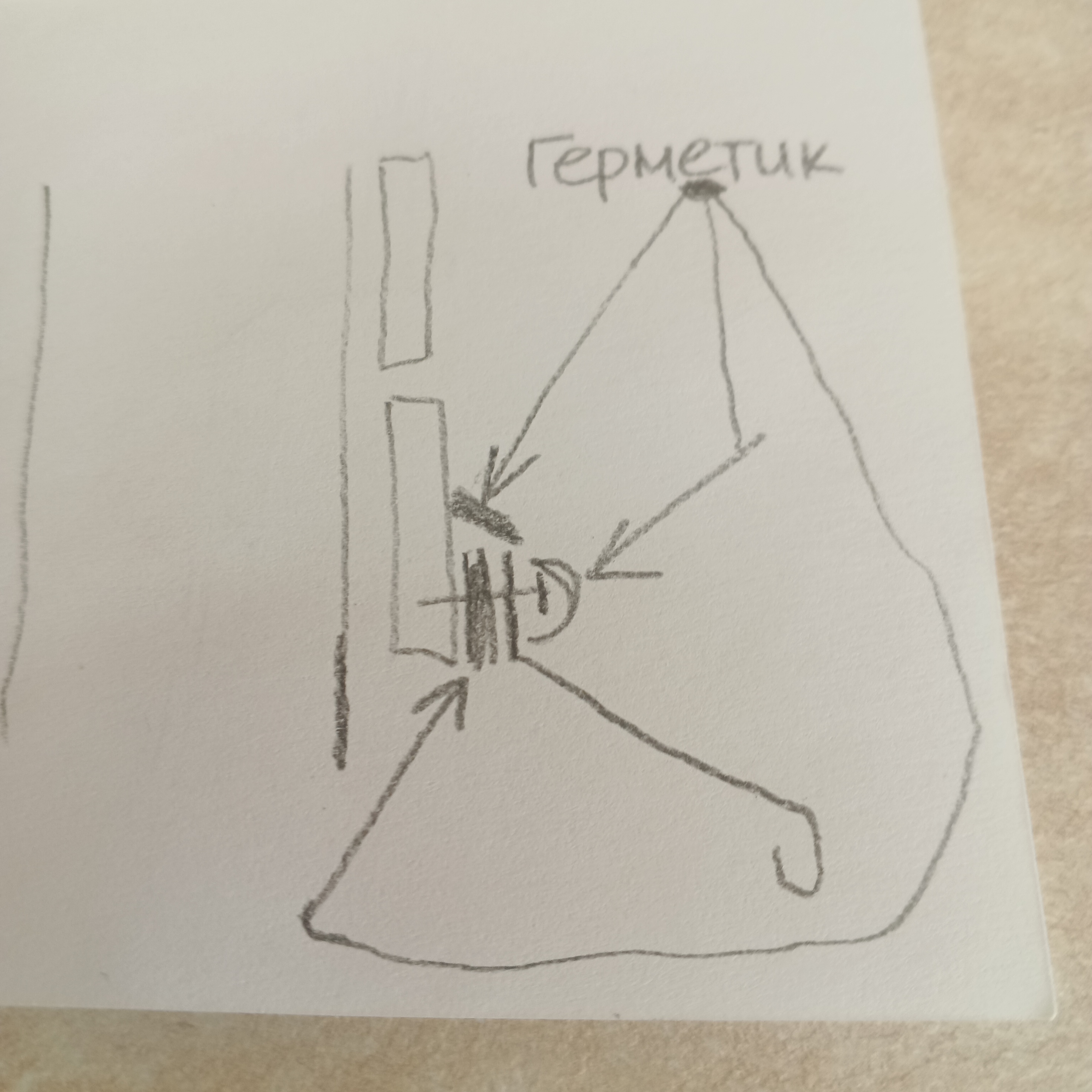

Примерно так и сверху в щель герметик, чтоб вода не попадала в щель.
Так тоже можно но надо клеить загиб через герметик и шляпы анкеров закрывать герметиком. 17472985165701165232274989382844
