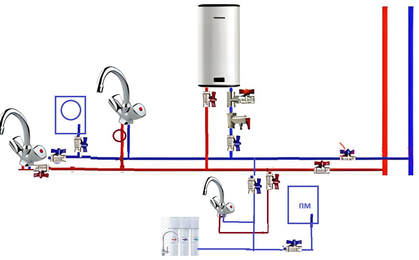

Всем здравствуйте! Тема, наверное избитая, но я уже не знаю куда копать. Самостоятельно установил бойлер. При полном нагреве бойлера из горячего крана бежит теплая вода, спустя ~3-5 минут вообще прохладная, но не ледяная (как из стояка). Подсмотрел тут на форуме вопросы, которые задавали, ниже мои ответы на них, также прикладываю схему.
  1. Закройте кран на стояке горячей воды. Закройте кран на стояке холодной воды. Из смесителя ничего не должно литься ни из какого крана. У меня льется из холодного крана маленький напор холодной воды. Из горячего льется сильный напор очень горячей воды.
  2. Теперь закройте подачу холодной воды в бойлер. Откройте кран холодной воды на стояке. Откройте на смесителе горячую воду. Ничего литься не должно. У меня из горячего крана идёт очень горячая вода.
  3. Теперь откройте подачу холодной воды в бойлер. Если есть кран выхода горячей воды из бойлера, убедитесь, что он открыт. Из горячего крана на смесителе должна пойти вода из бойлера. У меня идёт чуть тепленькая вода.Схема

yarik84, наверное перепутали выходы воды бойлера.
Как такое может быть, если давление воды перекрыто по обоим стоякам?

Похоже куда-то не туда крутятся ручки кранов стояков. Наверное можно долго жевать жвачку, но из первого пункта ясно, что горячая вода не перекрывается, там вообще бойлер даже не участвует.

отвечу на все вопросы разом:
  1. "наверное перепутали выходы воды бойлера." - выходы покрашены синим и красным, соответственно к ним подсоединился.
  2. "Как такое может быть, если давление воды перекрыто по обоим стоякам?" - вот это самый правильный вопрос. как выяснить где передавливает?
  3. "Похоже куда-то не туда крутятся ручки кранов стояков. ... горячая вода не перекрывается, там вообще бойлер даже не участвует." - краны на стояках холодной и горячей воды держат, проверил это когда ниже счетчиков разрезал трубу и поставил туда тройники. Краны на бойлера тоже держат. Если бы все было так очевидно, то уже бы решил вопрос. Спасибо за ответы. Надо думать еще.
Как долго льется, если открыть и не закрывать?
И оба крана на стояках закрыты?

Нагрейте систему. Закройте абсолютно все краны - смеситель, стояк, бойлер. Откройте горячий кран на смесителе. Капнет ложечку и остановится. Медленно открывайте горячий кран у бойлера. Холодный закрыт. Должен вылить не больше литра очень горячей воды через открытый горячий кран смесителя. И остановиться. Медленно открывайте подачу холодной воды в бойлер. Ничего не должно произойти (так пара капель). Медленно открывайте стояк холодной воды. В бойлер начинает поступать холодная вода, из горячего крана смесителя пойдет горячая вода. По мере сливания объема бойлера она становится все холоднее.
Проводите эксперимент.

Все очевидно. Наверное вы описываете не так, и делаете не то. При работе от бойлера кран на горячем стояке должен быть перекрыт.
Фото подключения внизу бойлера можно?
Что передавливает, куда, зачем?) Ясно можно написать?

А лучше фото подключения бойлера, сами ж написали об этом. Однако ТС трусливо - смылся, заменив фотку невероятным бредом. )))

Очевидно, какой то кран на стояке не закрыт.
