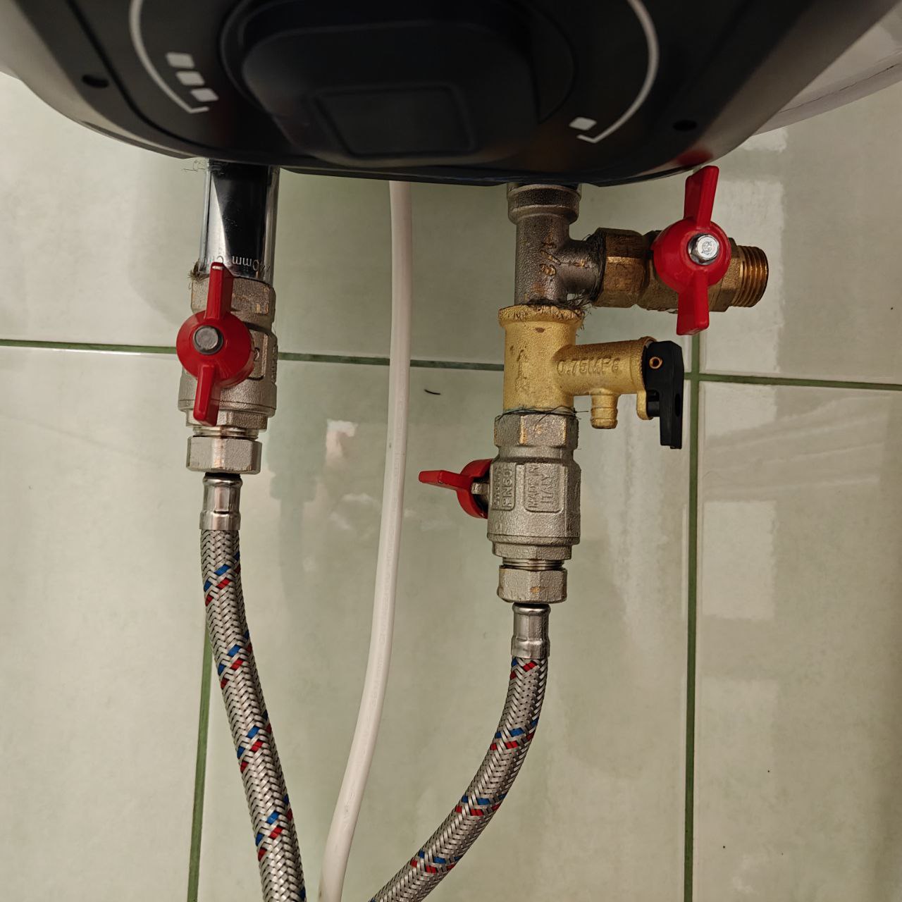

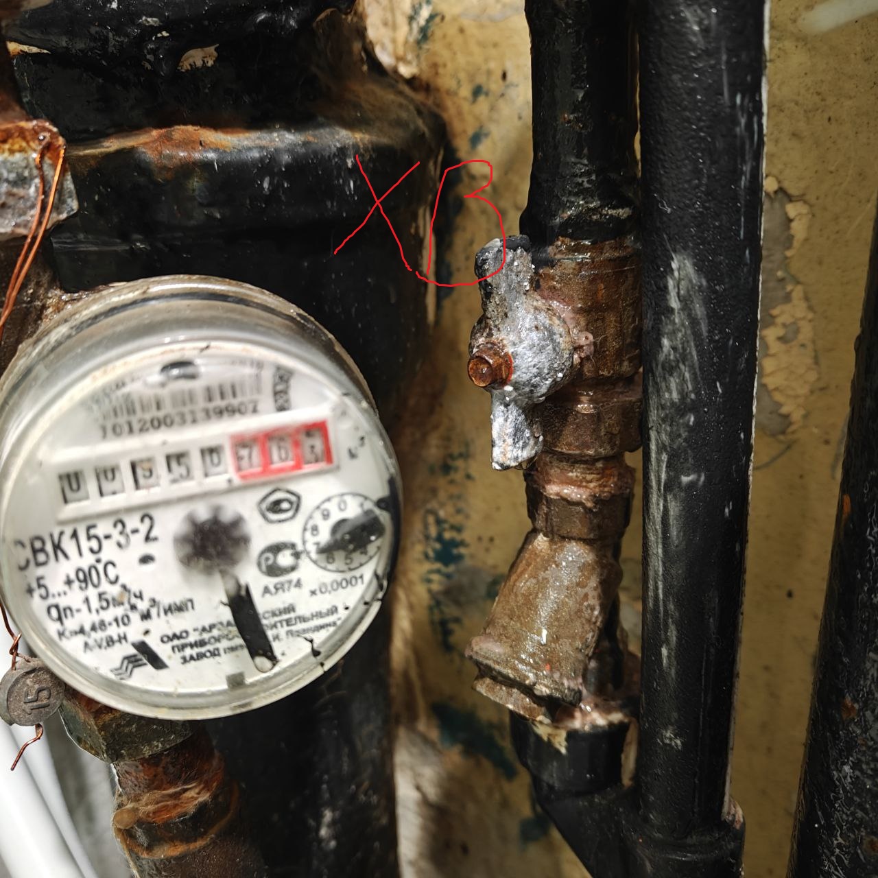

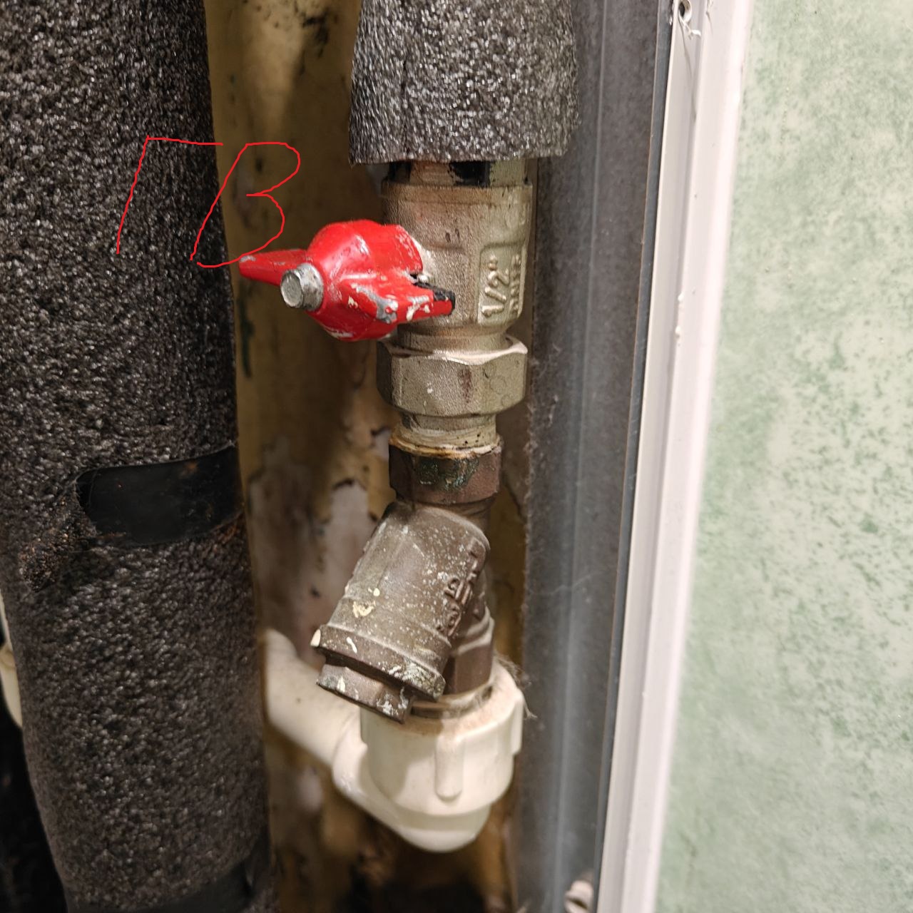

BV, Прикладываю фото. на перекрытый холодный ввод на бойлере прошу не обращать внимания. Т.к только в этом режиме из бойлера можно набрать горячей воды, чтобы помыться (чего добру пропадать:)). Краны на стояке оба держат, т.к когда врезал тройники под отводы на бойлер, то их перекрывал и ничего не бежало и не капало. За советы спасибо, буду пробовать, отпишусь обязательно.123

yarik84 написал 19.05.2025 в 18:49
Каким способом?
Вот таким.....
Открыть один смеситель только горячую воду. Кран холодной на бойлере перекрыт. Спускной кран открываем и из смесителя идет вода сначала теплая - потом горячее и горячее и бойлер сливается весь?
Если так -вывалилась трубка внутри бойлера от выхода горячей до верха бойлера. Надо снимать фланец и втыкать трубку на место.

yarik84, снимать фланец без вариантов.
Поймать трубку через вывод горячей воды практически не реально, и ее еще вставить надо.
Вариант - про эту трубку внутри забыть и просто внутрь отвода плотно всадить новую не доходя до верха бака 15 мм примерно.

BV, а из чего взять трубку? медная/оцинковка, нержавейка? Какие с завода там стоят? Т.е я могу скрутить кран, и прям через удлинитель, котррый на фото вставить трубку и в конце ее подмотать фум лентой и плотно запихать в удлинителе, чтобы не выпадала?
Честно не помню. Медь пойдет, если 15 мм влезет. Но медь и нерж - электро химический контакт со стальным выходом бойлера. Такие контакты должны быть через латунь.
Снимите бойлер. Покатайте - трубка должна брянькать внутри, если ее вообще не забыли поставить)
Снимите фланец и искать трубку не придется.
