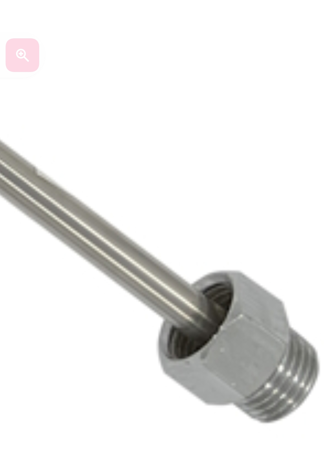

Скрутите все с выводов - посмотрите - еще могли и перепутать трубки местами)

Спускной кран открываем и из смесителя идет вода сначала теплая - потом горячее и горячее и бойлер сливается весь?
yarik84, надо это было сразу написать и не морочить голову)

Screenshot_20250519-195636и такие сьемные бывают у эллюксов из нержи

yarik84 написал 15.05.2025 в 19:30
Всем здравствуйте! Тема, наверное избитая, но я уже не знаю куда копать. Самостоятельно установил .....
Какой смеситель еще был открыт на холодную при этих манипуляциях?)

Если кому интересно, то, действительно, отсутствовала трубка забора горячей воды. Вызвал мастера с сервиса, он проверил, предоставил акт. По этому акту в МВидео оформил возврат. Взял в итоге хайер.
