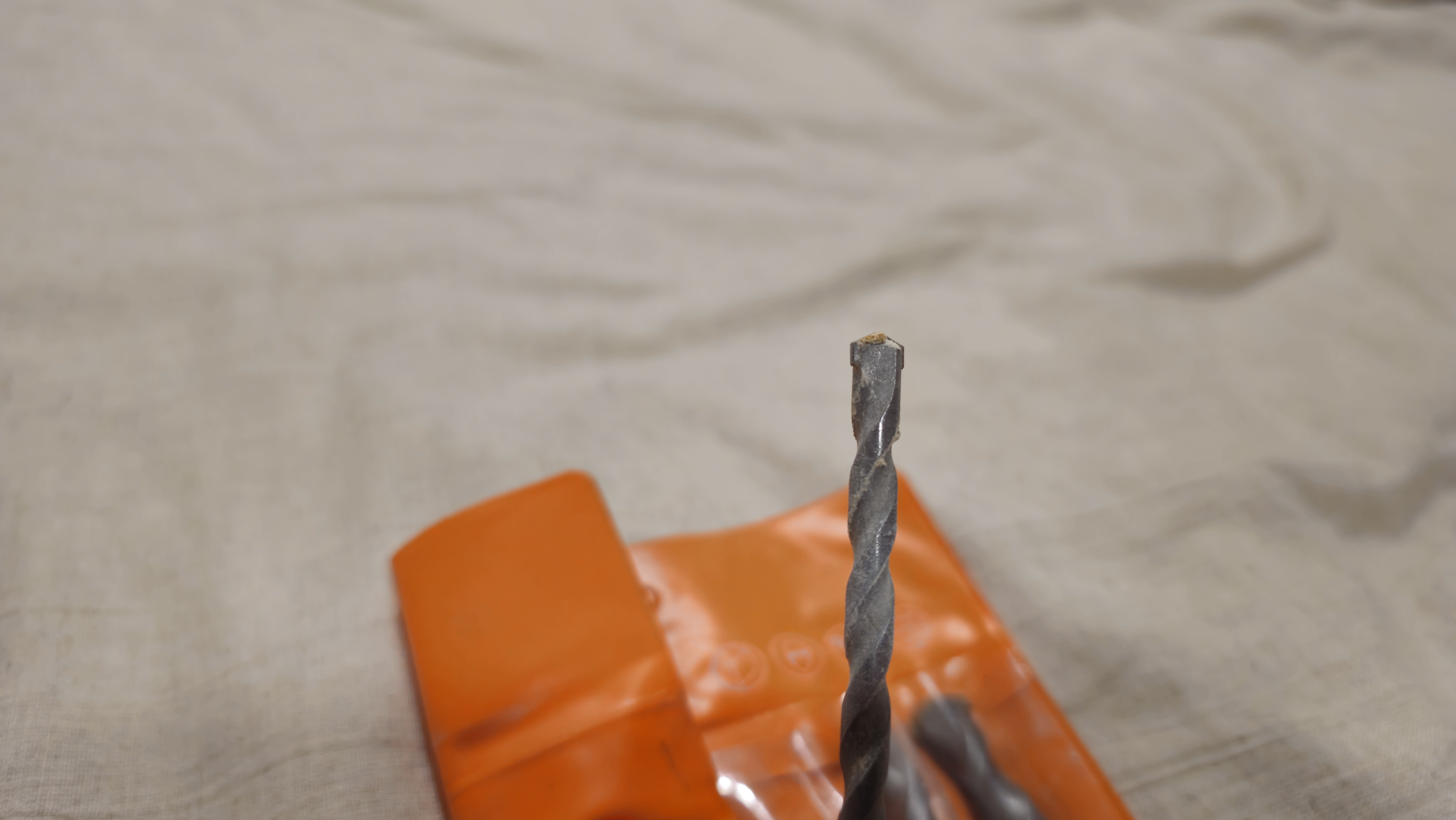

cotton_bacon, какой инструмент и какое сверло - фото напайки?
cotton_bacon
cotton_bacon
Регистрация: 27.02.2025
Сообщений: 26
19.05.2025 в 22:49:14
BV, Китайский DeMak 110 H/M бесщеточный. Кирпич по крайней мере за пару секунд сверлил. На резце похоже кусок обоев остался. 20250519_224714

cotton_bacon, возьмите сверло по металлу на 4 мм и сверлите, потом рассверлите на нужный диаметр, Ваше сверло по бетону сверлить металл не может. Вы точно попали в металл. Удар - ни в коем случае.

Бетон только на ударе - силу давления надо подобрать. Сверло не более 6 первый проход. Хорошо бы переточить алмазом как бош мультиконстракшн - задний угол более острый сделать.
