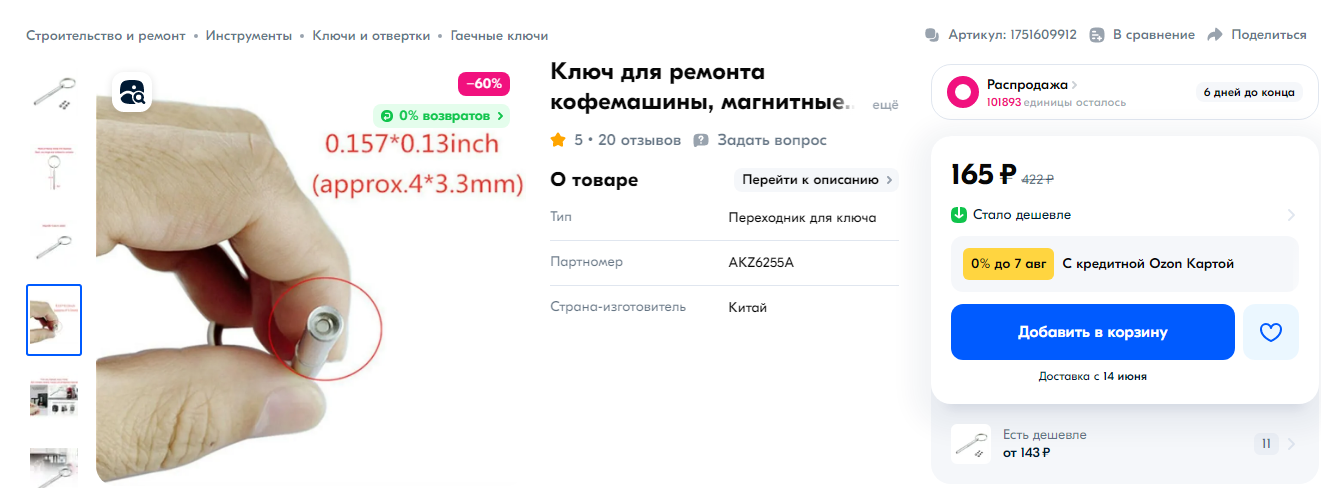

sanya1965, мелко очень и внутри углубления. И с виду что-то типа силумина. Сорвет самодельный шлиц
crcya
crcya
Регистрация: 07.10.2024
M
Сообщений: 121
23.05.2025 в 05:22:58
Поспешил я выкидывать. Вот ключ и недорого image

crcya, тогда открою секрет... Просверлить пару отверстий в шляпе, глубиной 2мм. Под них сделать отправку, два сверла в деревяшке с таким же расстоянием. Тот магнитный ключ не факт что панацея. Может и прикипеть так, что не поможет.
