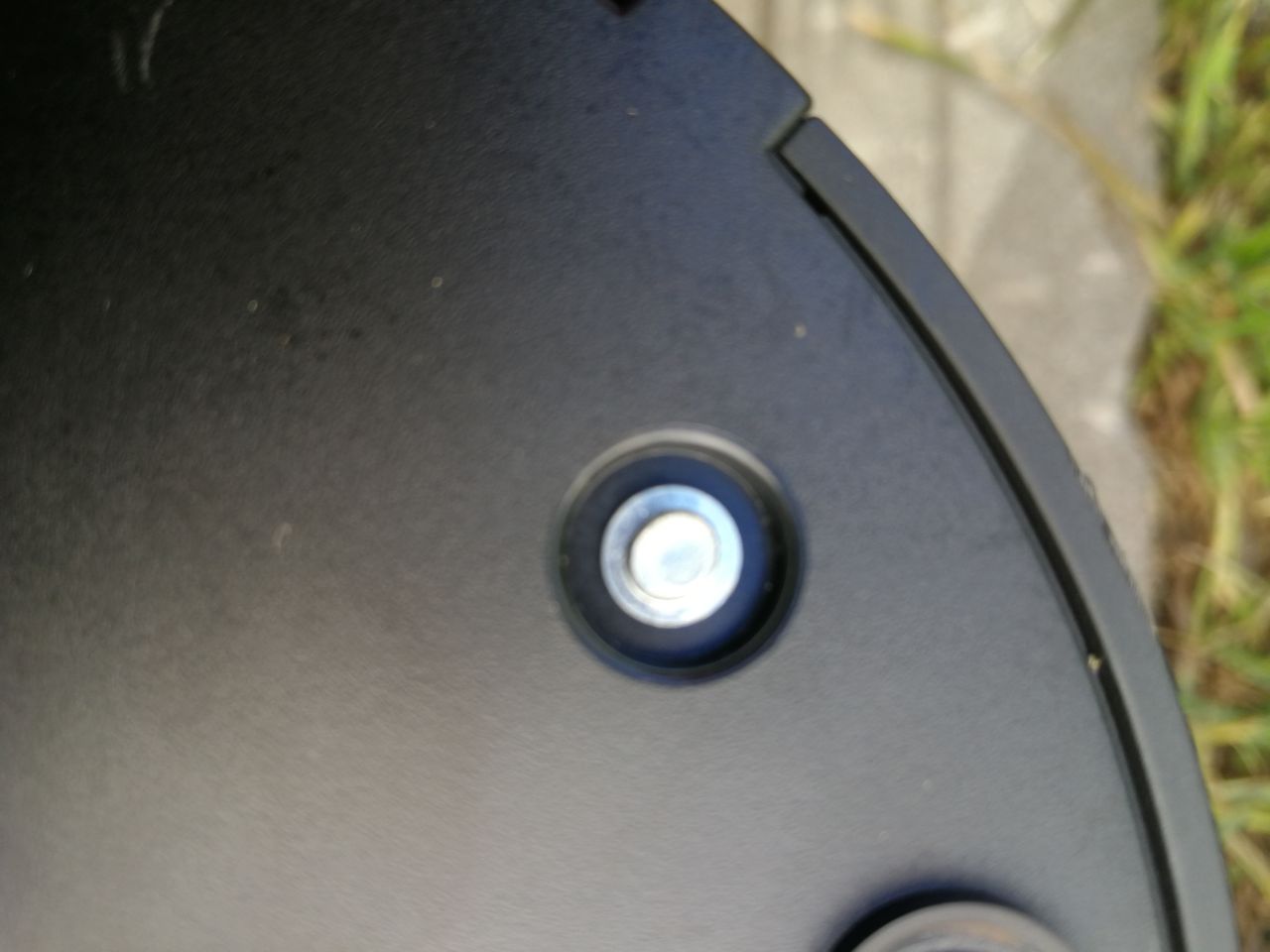

20.05.2025 в 22:36:21
photo_2025-05-20_18-48-37
kolokol888
kolokol888
Регистрация: 25.12.2014
Находка
Сообщений: 672
21.05.2025 в 05:00:06
crcya,  винт с овальной башкой,такие в кофемашинах используют. Инструмент для ремонта кофемашины, винты с овальной головкой Весь экран

Вот же кретины-производители. И все для того, чтобы продать несколько паршивых ключей.

Похожие пилил на шлиц в бензотриммере - круглые с выемкой V
Дремель и тонкий алмазный диск в помощь.

Всё немного не так. ))) Производитель не хочет, что бы кто ни попадя лез внутрь. И ключи он не продаёт.

Alekss, жаль. Чинить кофемашину не стал. Выкинул в мусорку. Затем видел как её уже утащили.

Что мешало нарезать шлиц? Я вчера ремонтировал Maxwell. Там под треугольного папу саморезы. Сточил жало старой отвёртки под требуемое, и открутил. 67c15bes-960

Надо было просто взять маленькие плоскогубцы и попробовать ими.
Такие могут и плоской отвёрткой отвернуться подходящего размера, а вообще сейчас можно многое купить и даже относительно не дорого, в том числе со всякого рода биты с треугольниками, рожками, звёздочки с отверстиями и т.п.

Конечно. 40 лет назад я купил набор бит 100шт под всякую экзотику. И все эти годы мне его хватало. А вот треугольных там нет. Покупать специально под разовое смысла нет, а те саморезы я заменил на РZ1.

На один раз - можно сточить подходящий саморез, или убитую биту.
