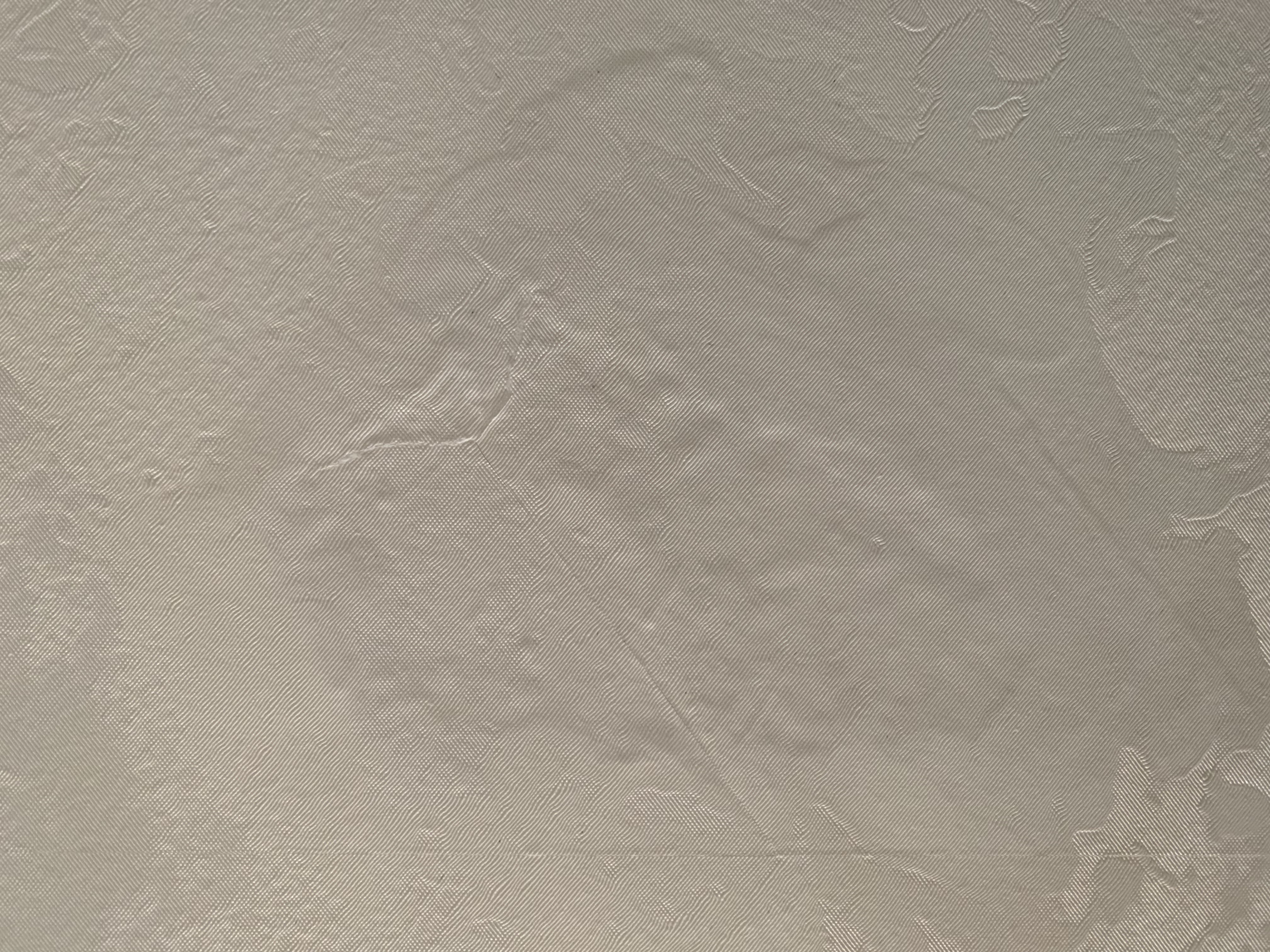

Здравствуйте ! Клеили обои и не хватило ширины обоев ,получился недоклеенный треугольник, подскажите как исправить : подклеить кусочек или же взять обои и собрать из двух кусков например 60+40 ? Второй момент порвали обои, набо бы этот кусок снять, не снимется ли он вместе со штукатуркой ?? Третий : на внешнем угле обои не приклеились к углу , как это исправить ? Четвертый : Какое пятно внутри жидкий клей Изображение WhatsApp 2025-05-22 в 20.20.29_ca4fad3fИзображение WhatsApp 2025-05-22 в 20.25.21_ead7217cИзображение WhatsApp 2025-05-22 в 20.33.56_6029c16dИзображение WhatsApp 2025-05-22 в 20.34.10_9f1c328fИзображение WhatsApp 2025-05-22 в 20.35.44_1fc6e74d

Andrey171717,  1)Подберите по рисунку и доклейте "треугольник" Можно одним куском, можно двумя,... да хоть из 10 кусочков можно собрать, без разницы 2) со штукатуркой - нет, не снимется. Со шпаклевкой может быть, , но тоже вряд ли 3)а) отклеить эту полосу, выровнять угол (если он кривой), приклеить возад б) или разрезать по углу, проклеить угол, поставить на угол (пластиковый) уголок 4)может быть

Вот так исправили пузырь клея, осталис следы разреза напротив глаз photo_5300850312216701595_y (1)

Это не пузырь клея, это шпаклёвка размокла и осыпалась.

strider1978, да я уже это понял, я так понимаю вариант один :снимать этот кусок, шпаклевать и снова клеить? Те кто сможет исправить сказали через неделю подойдут боюсь обои намертво приклеются и придётся все снимать вместе со шпаклевкой
Подскажите есть ли какой-то способ этого избежать?
И ещё момент теперь клей уже на шпаклевки, как теперь её надо шкурить, грунтовать? Чтобы заново поклеить обои

Andrey171717, Ножом по уровню снять этот кусок выйдя за границы дефектного пятна на 2/3 см. Снять кусок. Зашпаклевать островок в ноль, зачистить и прогрунтовать. Подобрать по рисунку заплатку и наклеить. ВСЁ! * финалочка от Ералаш* У вас было там недошпаклёвано, либо вздулась во время грунтовки. Никаких размоканий слоёв под клеем и полотном не бывает. Приходилось ставить такие латки после того, как заказчик исцарапал стену довольно глубоко спинкой офисного кресла. Там был стык двух полотен. ВЫрезала и приклеила так что никто и не заметил, даже направленым светом
