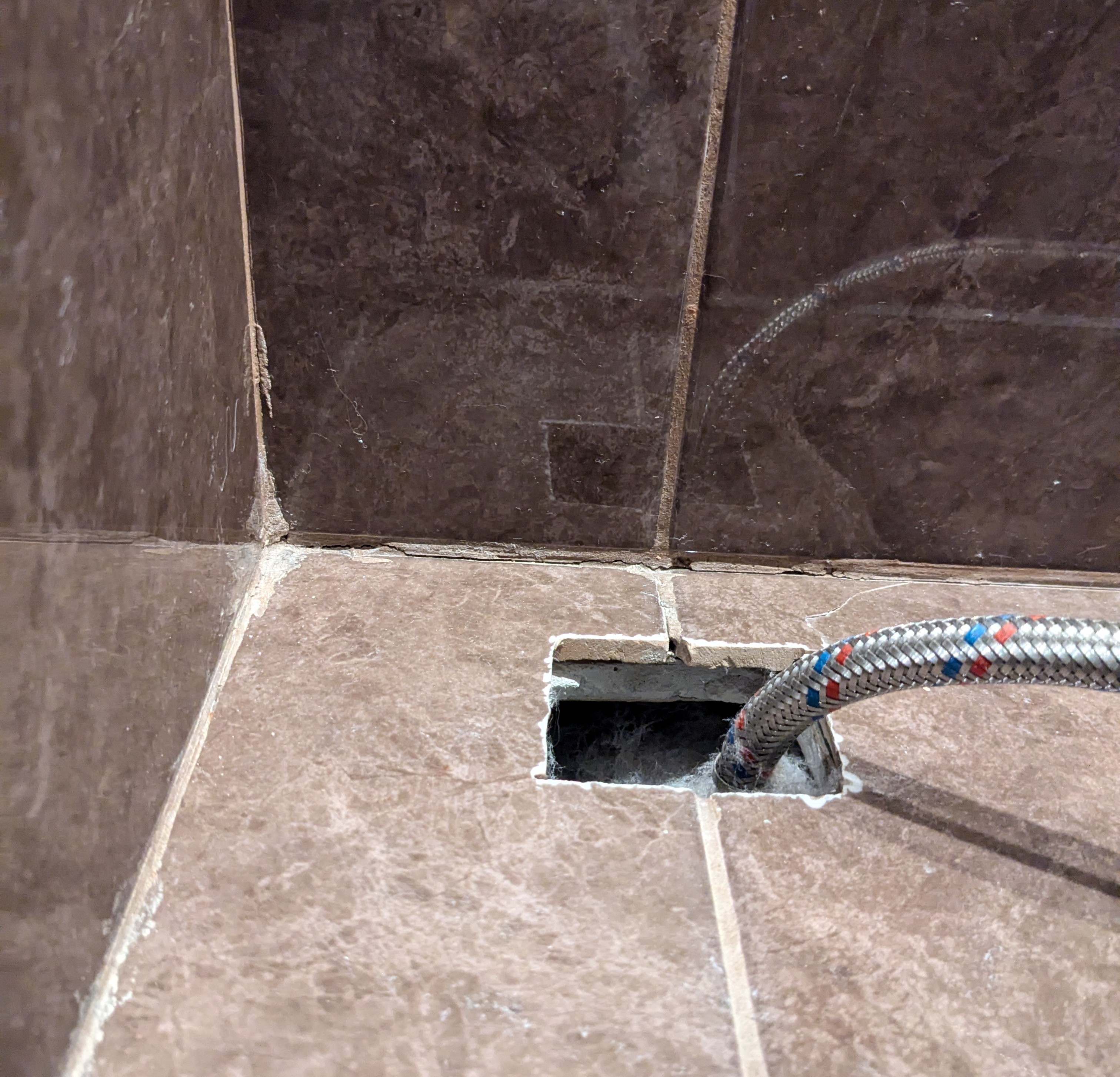

Добрый день! В ремонте от застройщика трубы скрыты в короб, но в нем строители оставили большую дыру 6х5 см в плитке для гибкой подводки к унитазу. Перекладывать плитку пока не планируем, но хочется прикрыть эту дыру, чтобы там не копилась пыль и не падали мелкие вещи. При этом совсем замуровать нельзя, чтобы был доступ к гибкой подводке. Есть ли решения, как можно поступить в этой ситуации? Видели накладки на трубы отопления, но там обычно не тот размер либо дырки для двух труб, а здесь всего одна подводка1000130588

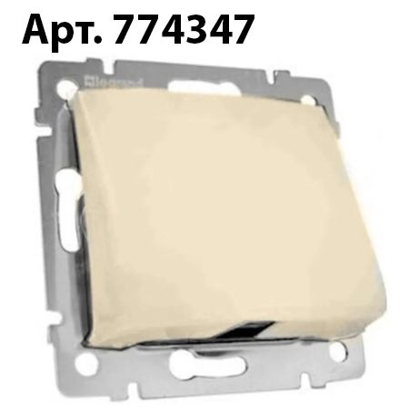

AnnMa84imageНаклеить металлическую или пластиковую пластину с отверстием в центре, а сверху такую штучку для полотенец.

AnnMa84, Пропуск для кабеля
image Можно и розетку 230В с крышкой или кабельный ввод пристроить.

AnnMa84,  А фото сверху? В чем там гайка похоронена?

Сообщений: 130585
27.05.2025 в 13:03:48
Вадим М, 1/2 вроде нет, 3/8 может.
Можно и что то другое присмотреть и просверлить под гайку. В конце концов мини лючек поискать.
Но нормальные сантехники все же делают водорозетки с приборным краном и с отражателем. Они бывают и квадратные.

27.05.2025 в 13:45:12
BV написал 27.05.2025 в 13:03
Там лепестки есть, с ними в дырку не будут "падать мелкие вещи", тараканы вылезать.
Нормальные сантехники стараются обойтись без гибких подводок из хозмага...

BV, сверху выглядит примерно так, прошу прощения за пыль, убираться там из-за этой дырки очень сложно10001307071000130706
