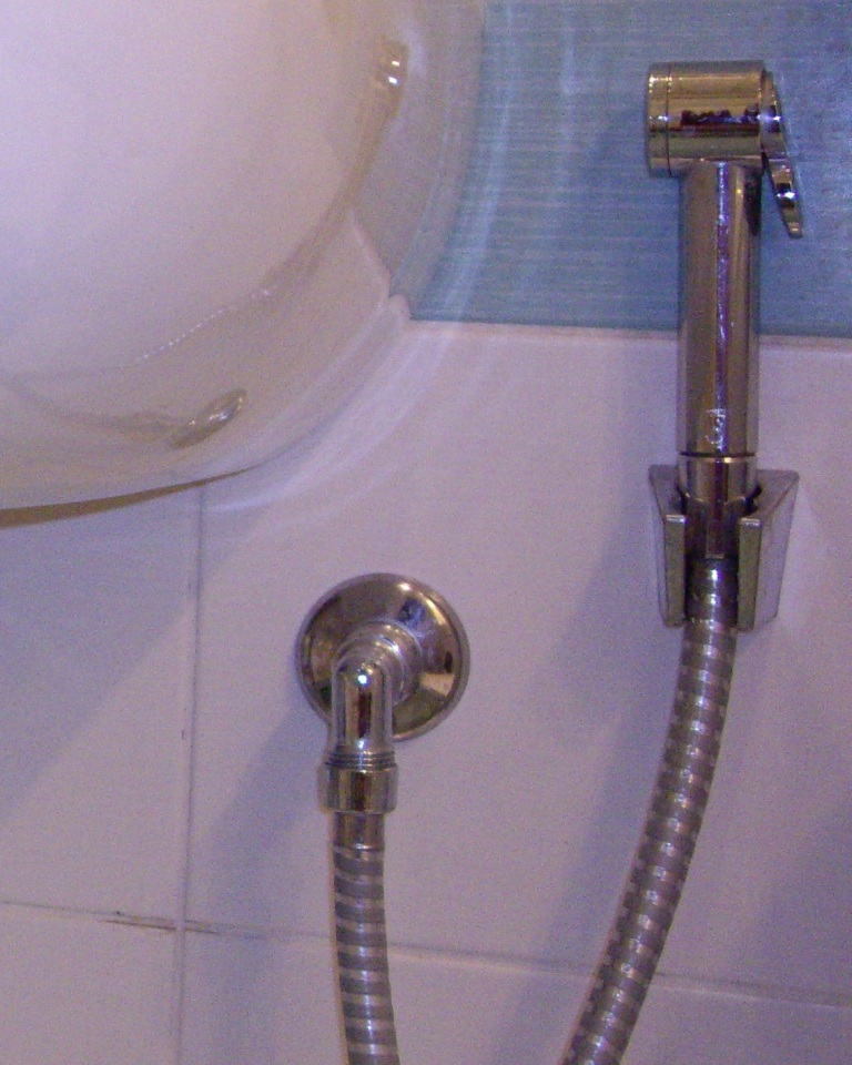

BV, сверху выглядит примерно так, прошу прощения за пыль, убираться там из-за этой дырки очень сложно .....
Там похоже никто никогда даже не пытался пылесосить Я бы поставил бы на это дело удлинитель и отражатель чтобы гайка была снаружи если что можно было легко поменять подводку

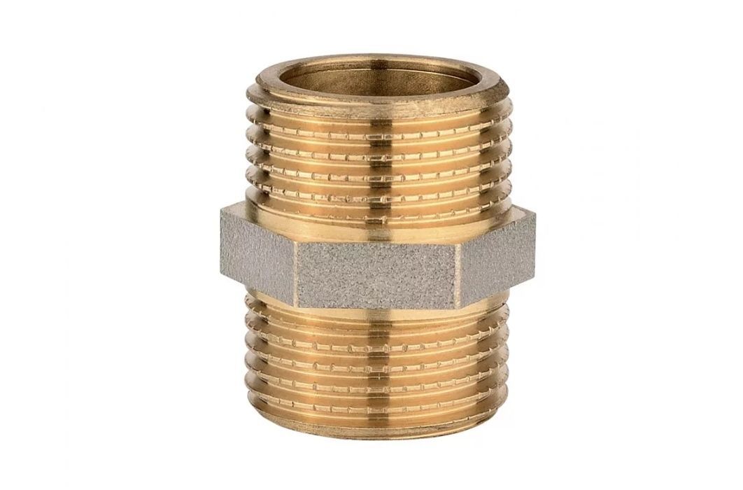

Круглый отражатель по второй ссылке дыру 60х50 мм не закроет, а тот, что по первой, по-моему, то, что надо. Можно крышку от какого-нибудь крема косметического, например, использовать, проделав в ней отверстие:imageimage И в водорозетку ввернуть не удлинитель, а ниппель:imageСверху на него - уголок никелированный, он прижмёт "отражатель": imageЧтобы примерно так выглядело:image
  1. Там не водорозетка, а фитинг ППР и возможно с наружней резьбой
  2. На такой ниппель и гайка и отражатель могут не влезть - резьба короткая.

Тогда надо брать не ниппель, а удлиннитель)) : image
Да, это подстава...)) Может быть, тогда подлиннее резьбочку поискать?))imageПредвосхищая возражения о том, что этот ниппель может оказаться слишком длинным, и отражатель не встанет заподлицо с плиткой, сразу предлагаю обрезать его в случае необходимости до требуемой длины)) Если по каким-то причинам это невозможно, то на ниппель накрутить муфту , а наружный уголок взять НР-НР.
imageimage Задача, конечно, трудновыполнимая, но попытаться решить можно....))
