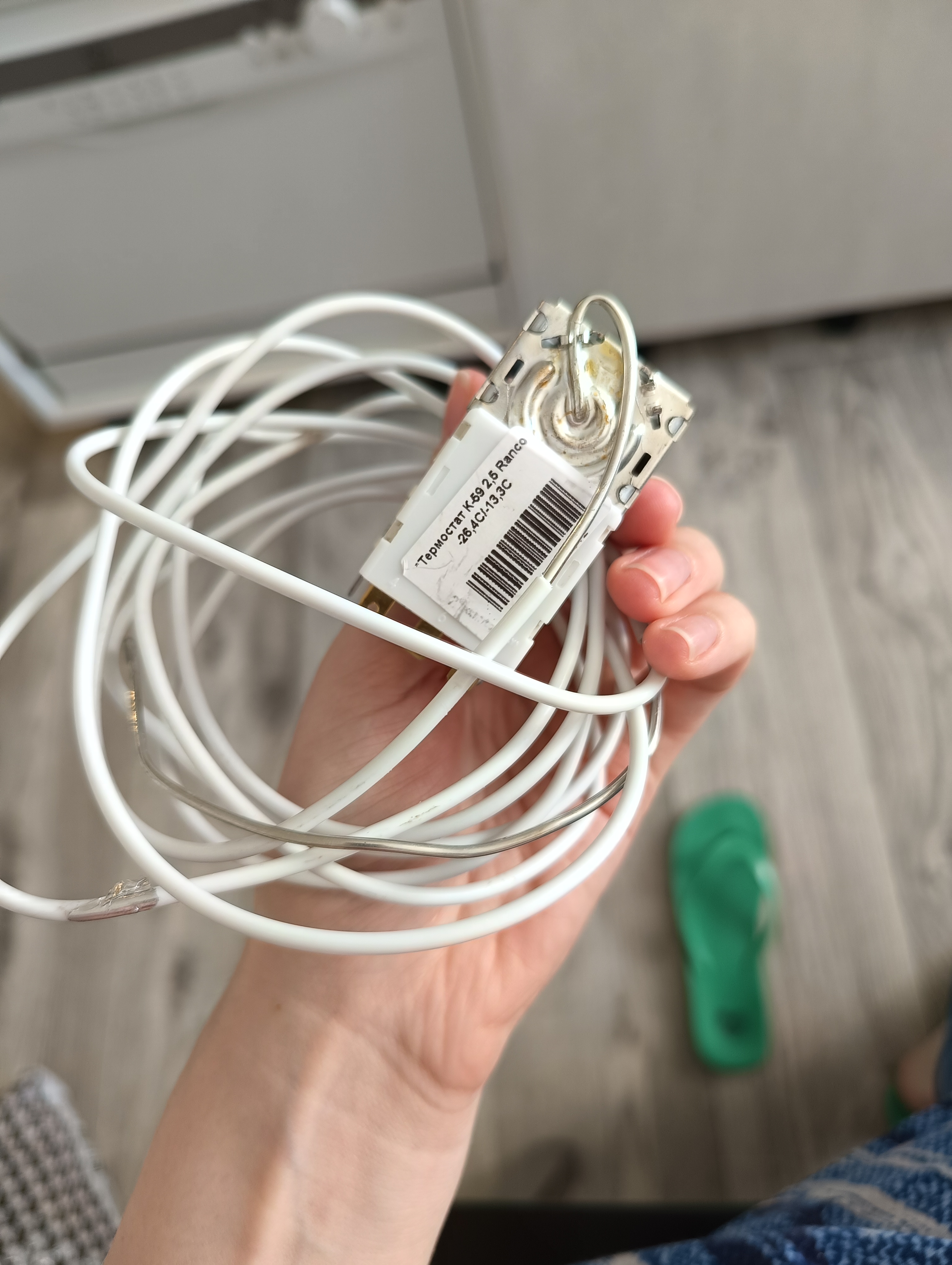

Доброго времени суток всем) Подскажите пожалуйста, у меня холодильник Бирюса, два месяца назад перестал холодить, мастер приехал, сказал что сломалось реле, заменил, взял 6 тыс. Пару дней назад холодильник опять перестал работать. Выяснилось что опять вышло из строя реле. На мой вопрос, мастер утверждает, что это происходит из скачков напряжения в электросети, и нужно покупать стабилизатор напряжения. Предлагает опять менять реле в холодильнике. У меня возникли сомнения, так как вся остальная техника в доме прекрасно работает и ничего не сгорает. Или проще уже купить новый холодильник?

RegiMur написал 28.05.2025 в 12:09
Выяснилось что опять вышло из строя реле.....
Как это выяснилось?
Дело в том, что механическое реле времени неуязвимо для скачков. Впринципе.

MADONNA, опять вызвала мастера, он смотрел. Вот эта штука под замену.Вот эта штука под замену

RegiMur написал 28.05.2025 в 12:35
Обычно мастер ставит деталь при ремонте и дает гарантию на работы и саму деталь. Это прописано в договоре. Без гарантии мастер у вас поселится, будет ходить каждую неделю "что-то менять".
Эти "штуки" ломаются. Это нормально. Не часто ломаются. Бывает и брак даже новой. Это проблема мастера.

Мишутк, он дал гарантию месяц, прошло 2 месяца, по гарантии отказывается менять, говорит что виноваты скачки напряжения в доме, вот и думаю дурят меня или нет.

RegiMur написал 28.05.2025 в 12:49
Мишутк, он дал гарантию месяц, прошло 2 месяца, по гарантии отказывается менять, говорит что виноваты .....
Гарантия обычно дается раздельная на работы и запчасти. Насколько я сталкивался - месяц на работу (например, случай, плохо собрал, винт дребезжит, клемма недовставленная отвалилась) и год на запчасть. Он запчасть покупает в том же магазине что бы купили и вы. И магазин дает гарантию. В оплату мастеру включаются риски на то, что деталь окажется с браком и ему придется ее менять.
Что в договоре написано? Какие сроки и на что?
От скачка напряжения именно эта деталь из строя выйти вряд-ли может без каких-либо еще поломок в электрике холодильника или в другой технике (она обычно более нежная).

Мишутк, гарантия вообще просто от руки написана в свободной форме. А по поводу гарантии на запчасть, он утверждает что запчасть выходит из строя из за перепадов электрики и поэтому гарантия на нее не действует.
То есть у тебя остались какие-то сомнения?

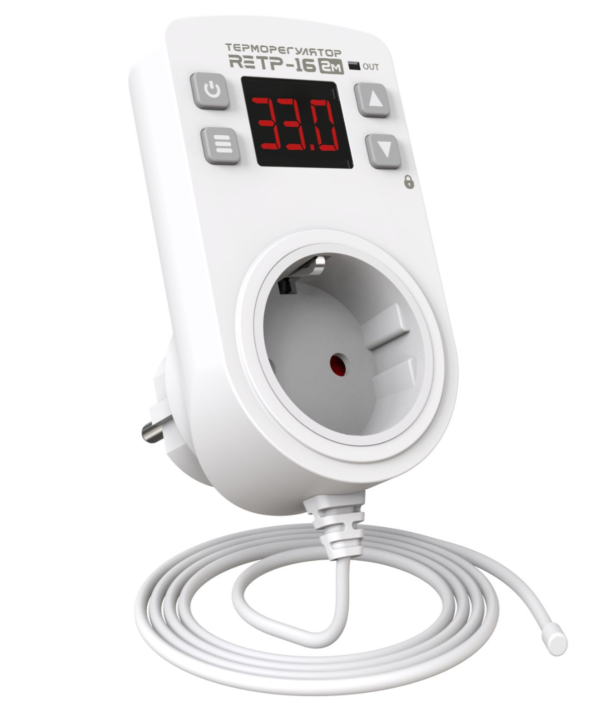

По сабжу - деталь не могла сломаться, а если бы сломалась - то холодильник бы не выключался, морозил бы до посинения. Но допустим случилось чудо и реле сломалось. Гарантия закончилась. Прими это как есть, ничего тут не поделаешь. Можно поменять самой - 6 тыров сэкономишь. Там нет ничего сложного. 10-15 минут работы. Можно иначе поступить - (я так делаю всегда) поставить электронное термореле (самой ессно) - у тебя будет шикарнонастраиваемый холодильник и ломаться уже будет нечему. IMG_2377Такой или подешевле, за тысячу можно найти. надежно, красиво, удобно.

MADONNA, понятно( спасибо
Уточните:
  1. Мастер приезжал со своим реле или реле вы сами приобретали? Скорее всего первое. Если да, то вероятно следующее - мастер где-то приобретает дешёвые запчасти новые, но сразу полудохлые. Скажем так запчасти отбракованные. И поэтому такая маленькая гарантия.
  2. Мастер частник или от какой-то организации по ремонту?
У меня было по жизни около десяти разных холодильников марки "Бирюса". Да и сейчас несколько штук есть. И только в одном отказало реле. Вот заклинившие моторы по гарантии меняли. И в одном из холодильников потом повторно меняли заклинивший мотор по гарантии. Как оказалось партия моторов была бракованная. От времени трескались/рассыпались магнитные резиновые уплотнители. Полки металлические внутри холодильника менялись - старые прогнулись и перестали держать нагрузку. В одном холодильнике весь внутренний пластик меняли. Это я к тому, что реле меняют очень не часто. Если вдруг, при работающем холодильнике, повысится напряжение в розетке, то первый на поломку - это работающий мотор. Но никак не реле.
