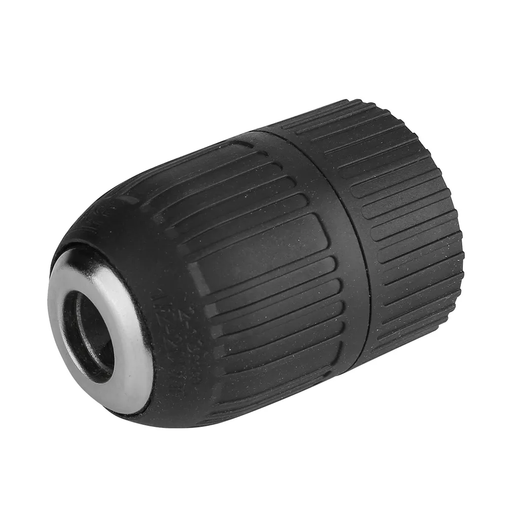

Прошу посмотреть товар и высказать мнение - почему дешёвый. Мне нада на дрель с посадкой чуть больше сантиметра, и я встречал патроны с посадкой 3/8 дюйма - не моё-ли? И в оном патроне размах сверла в 20мм! - Я-бы понял - "меньше-дешевле", - что тут за баловство? Пластиковый корпус-ли? - я встречал нормальные патроны с пластиковым корпусом.
Имеет-ли смысл обратить внимание на патрон с дополнительной зажимной гайкой? И в смыле - "нет биений"?
Читать умеете? Прямо на патроне написано про 2-13мм.

Вот по фотке на патроне возле 1/2 написано "20": image- что имеется ввиду?
А вот это: вроде "Патрон для дрели", но вижу особенное крепление, по всей видимости - какой-то особенной дрели? - На "любую" такой патрон не насадишь?..

Levontay написал 29.05.2025 в 06:10
резьба с размером 1/2 дюйма и шагом 20 ниток на дюйм
Levontay написал 29.05.2025 в 06:10 но вижу особенное крепление
Для шуруповерта, вместе с редуктором

Мой вопрос был в другом: удастся-ли [оное](Патрон для дрели) приделать на неродную дрель? Я уже нашёл название родной дрели. Это не просто на шуруповёрт. Если отверстия совпадут - было-бы комильфо. Как там механизм совмещается с якорем?
