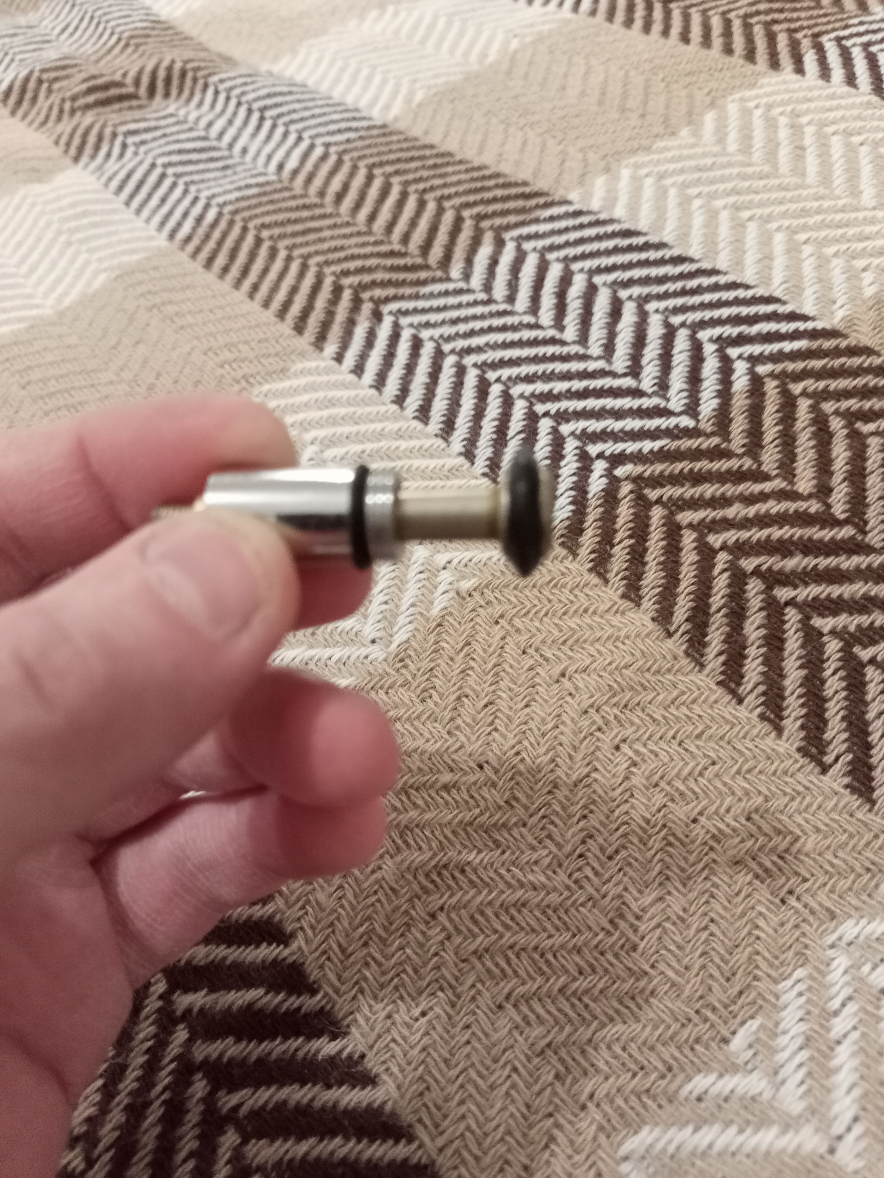

Здравствуйте! В смесителе соскочила прокладка при переключении с душа на кран, кнопочный механизм. И стала литься вода из крана и душа одновременно. Не было шестигранника и я пытался достать прокладку сняв только кнопку и кранбуксу, через отверстие. И прокладка куда то делась в самом смесителе по мойму, т.к. наружу она не выскакивала вроде. Нашел шестигранник открутил резьбовую часть, но прокладки там нет. Отсюда 2 вопроса:
  1. Может ли остаться прокладка в смесителе и чем это чревато?
  2. Какая там может быть прокладка на конце стержня кранбуксы? IMG20250528213534IMG20250528213634

Kobalt, выкрутите аэратор на конце излива. Чудес не бывает.

pool, снял аэратор, на фото видно, слева на ванной лежит аэратор с прокладкой от него.
Сообщений: 140091
28.05.2025 в 23:51:20
Kobalt, застряла в канале до аэратора излива.

Kobalt, когда говорят, что чего-то нет, озачает, что нет (прокладки). Она не могла исчезнуть в никуда. Снимайте смеситель, ищите.

Выскочила прокладка в итоге с током воды, через излив, когда счас прикрутил механизм этой кнопки без прокладки, кнопку пощёлкал туда-сюда и пустил сильно воду без аэратора Спасибо! IMG20250529003152
