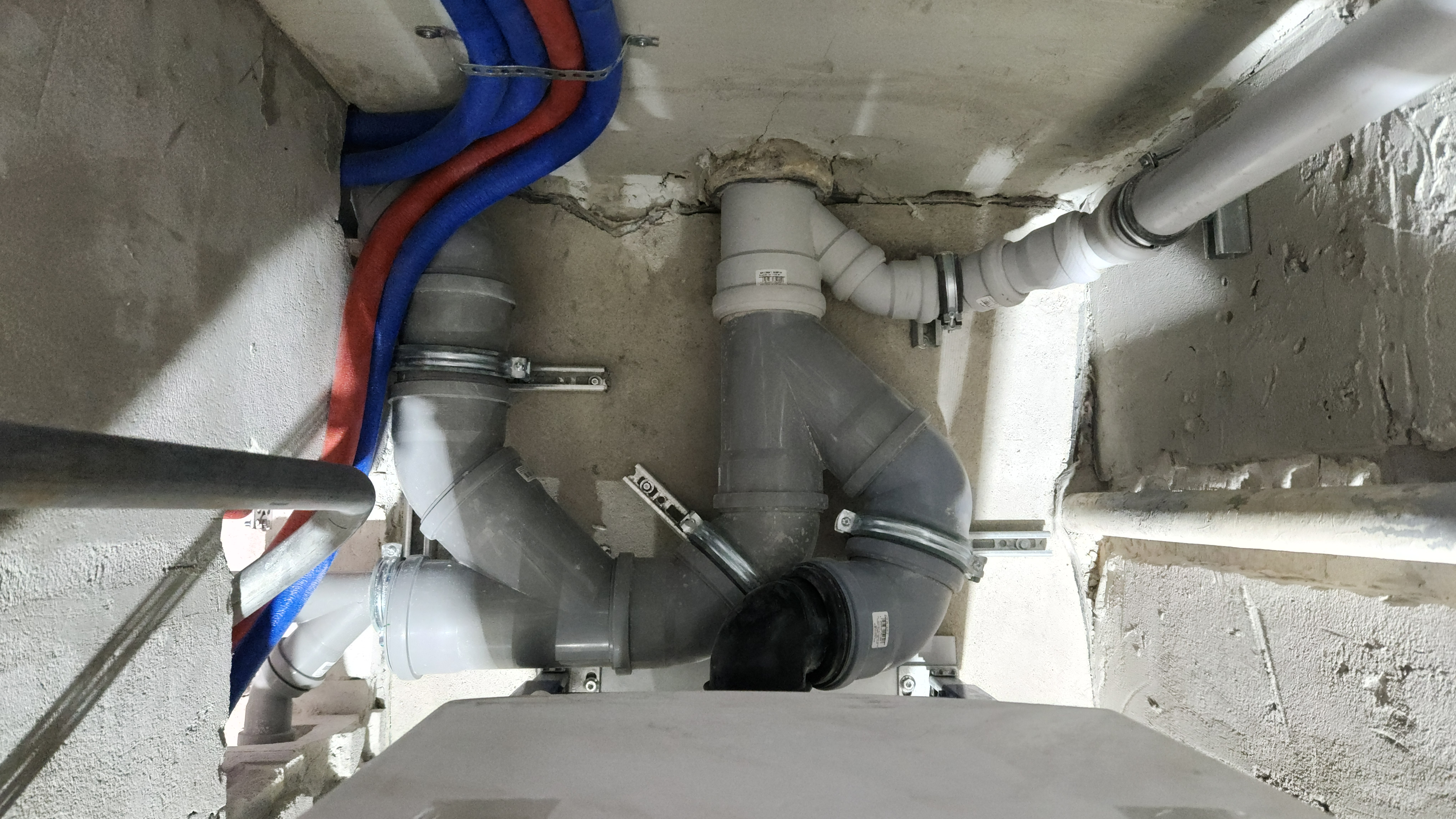

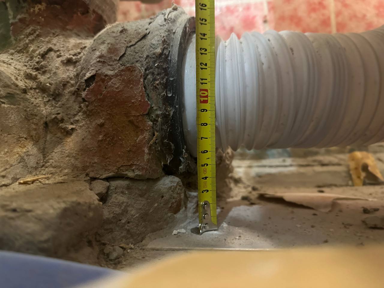

photo_2025-05-30_00-01-51Доброго времени суток! Есть непреодолимое желание установить инсталляцию в туалете панельного мкд. Но, мастер-сантехник говорит, что необходимо поднимать уровень пола чтобы установка инсталляция была правильной, потому что тройник стояка находится высоко от пола, и к тому же сам стояк отдалён от стены. Подскажите, пожалуйста, прав ли он? Или есть варианты установки инсталяции без необходимости поднимать уровень пола?
Сам я в этом деле профан. Буду благодарен любому совету!

Nikitos_ls, опираете инсталляцию на подпорки необходимой высоты. Будет горшок чуть выше 40 см - не страшно.

Лучше сделать на рекомендованной высоте, а не городить хрень и потом привыкать долгие годы. В другом месте придется отвыкать. Потом о5 привыкать... В идеале -надо опускать крестовину/тройник. Этот тройник на канализации очень подозрительный. Ощущение что он треснул, потек, и его залили чем-то непотребным.

не надо ничего поднимать. Вполне нормальный уровень у тройника. Про "далеко от стены" вообще не в тему. Гофру замените на нормальный пластик.

высота нижней кромки - <5 cм от нынешнего уровня пола. IMG_2383Сантехника который несет пургу - гнать в шею. Или просто сказать спасибо - и больше на порог не пускать.
И если услышишь что-то подобное - тоже гони саниями тряпками. Совершенно нормальный тройник - а что бы «осадить» его - придется разрушить стояк у соседнего этажа. Бред какой-то.

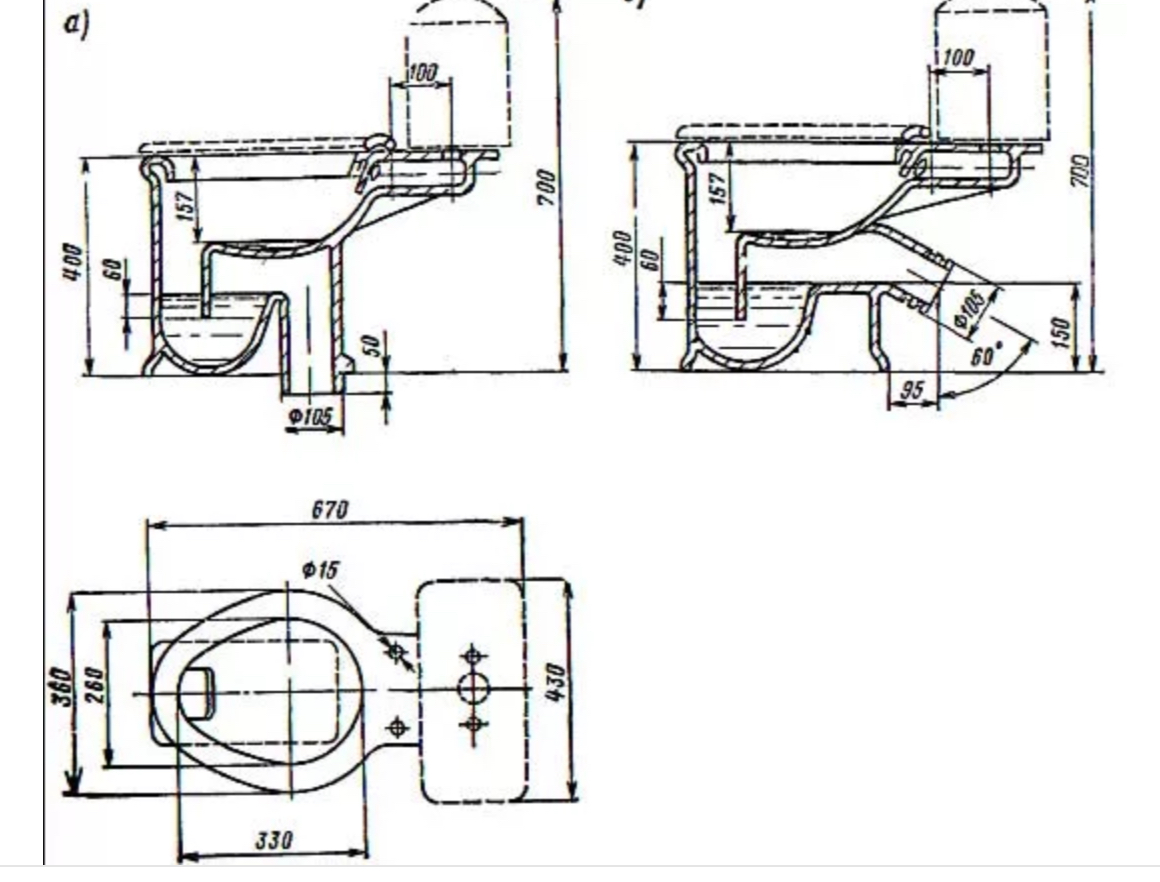

Nikitos_ls,  можно поставить, только, если отодвинуть. Завышать нежелательно. Не более мм 20, выше - может быть неудобно. Важно также, чтобы слив был нормальный, не использовать отводы 90 градусов 20241221_174258

Надо учитывать, что саниям чужой горшок по барабану. Высота, удобная для использования, есть у Нойферта. Заодно погугли кто это и почему по нему проектируют. Опускание крестовины влечет подрезку трубы с доступом к нижним соседям. Что я и делал для себя, заодно и пологую крестовину поставил. Ставить ли так ТС -это его решение. Если не устроит, можно потом все разворотить и переделать.
Это чугун?
