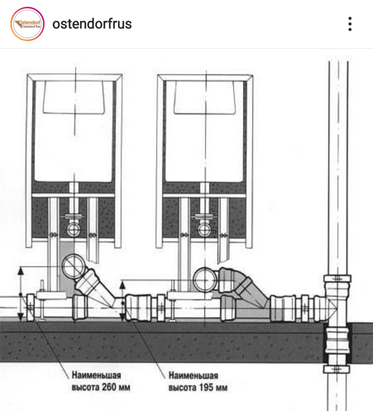

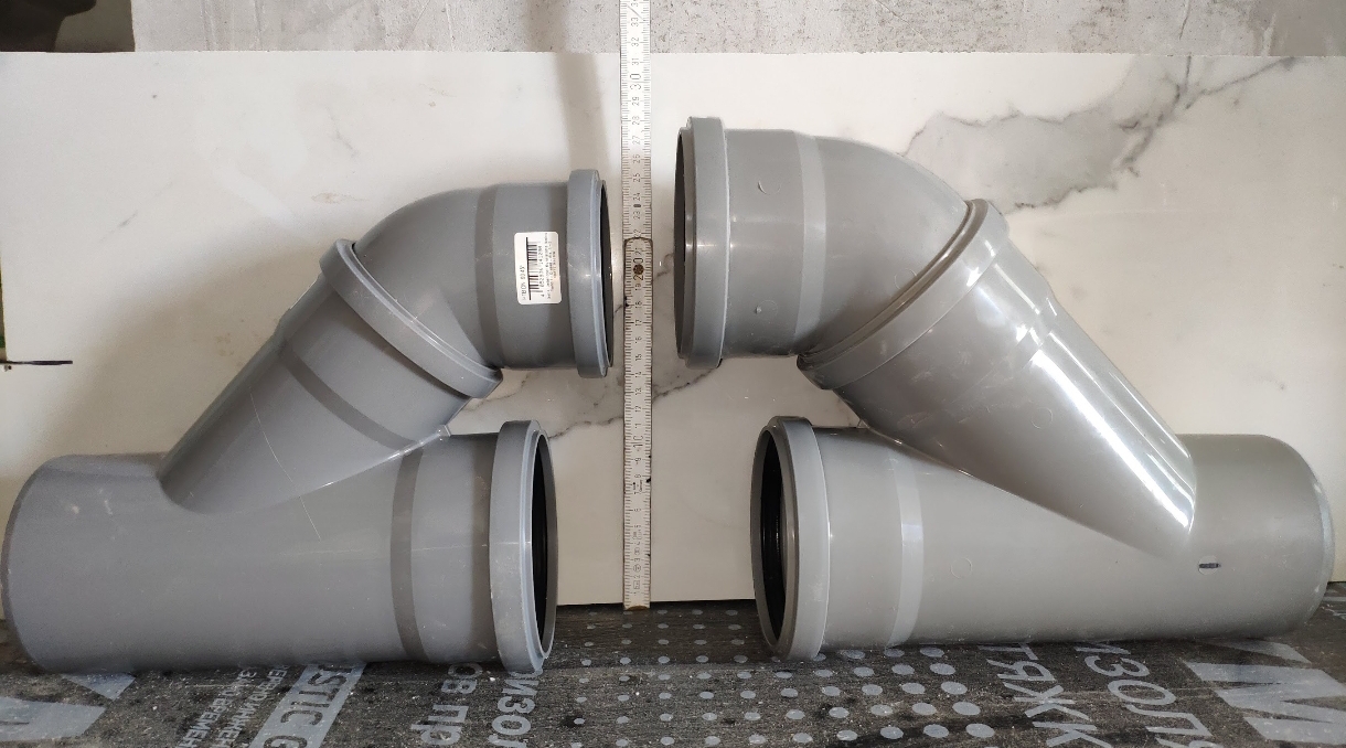

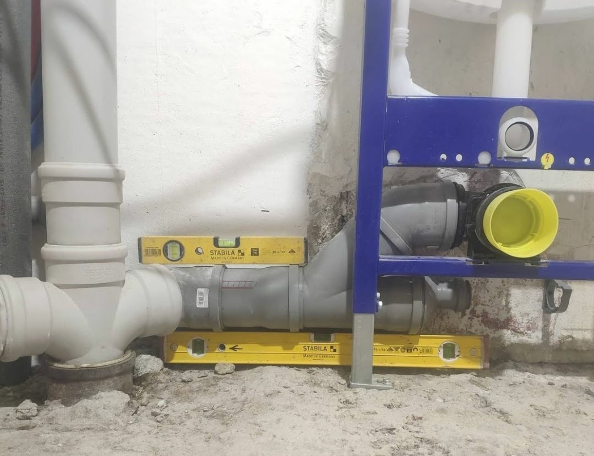

Technik-san
Technik-san
Техник-сан
Регистрация: 10.10.2006
Сообщений: 11553
30.05.2025 в 22:28:41
Nikitos_ls написал 30.05.2025 в 00:08
есть варианты установки инсталяции без необходимости поднимать уровень пола?
Варианты конечно же есть, если унитаз ближе к стояку, то какие приборы идут от него по этой же трассе далее ? От этого будет зависеть и решение. План (вид сверху) с расстановкой приборов вам уже коллега ВТБ! предлагал показать, чтобы разговор был конструктивным, а не придумывать решения по особенностям вашего почерка и я здесь присоединяюсь к его мнению. А пока так, смотрите, есть несколько вариантов 100005133110000513331000051329
