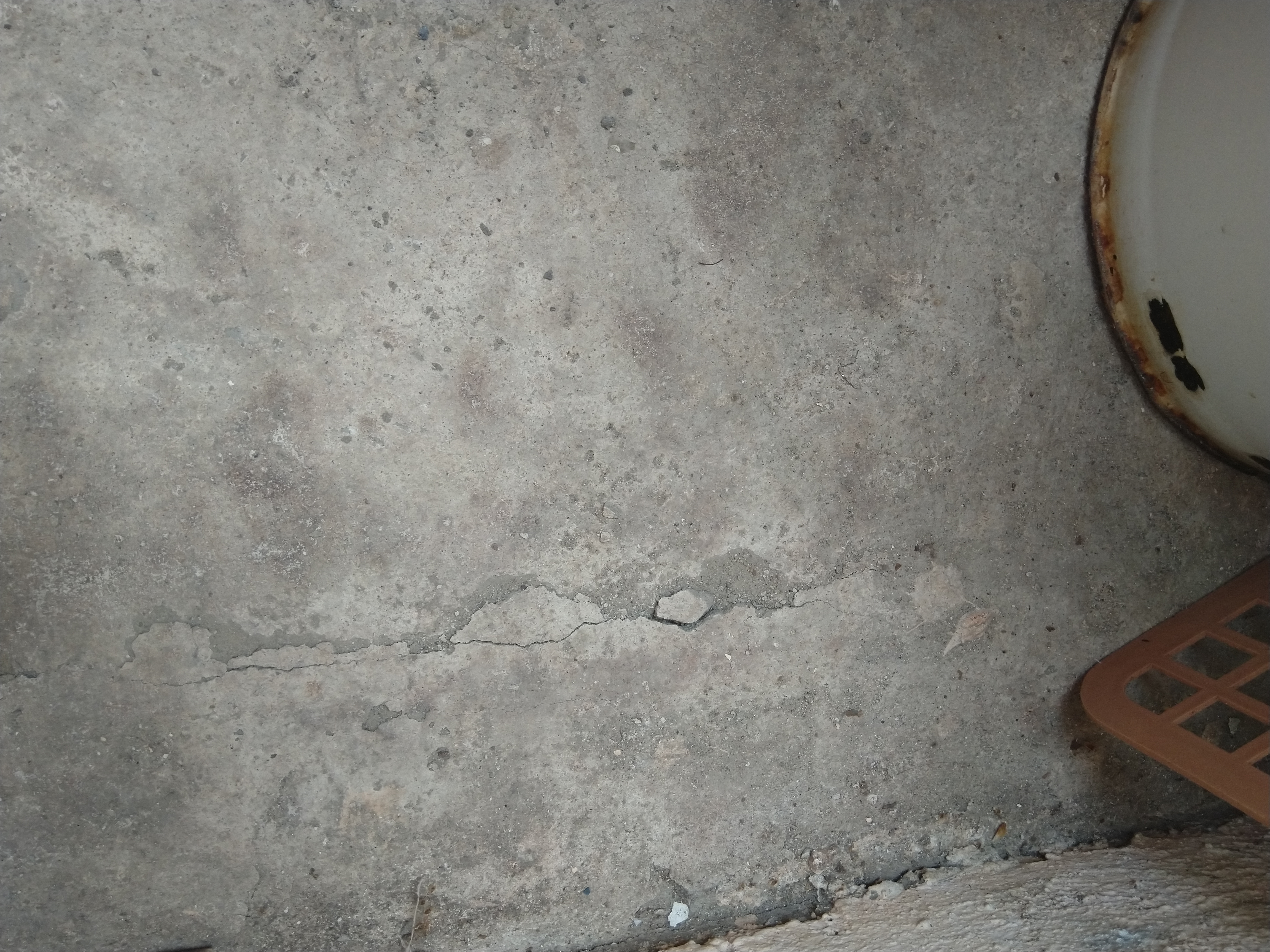

Уважаемые форумчане, был открытый незастекленный балкон все время. дождь, снег. сейчас балкон застеклили холодным алюминиевым остеклением хрущевка кап ремонт дома был 2009, был ли ремонт балконной плиты -неизвестно. в квартире живет пожилой человек 79 лет. она ходила вместе с сотрудником СОБЕСа в управляющую компанию (жкс). послали. типа балкон -Ваш, Вы и делайте. Посмотрите, плиз, на фото "крошится бетон плиты и видна арматура" IMG_20250601_115636IMG_20250601_115642IMG_20250601_115656 стык плиты и стены дома без трещин Что можно из грунтовок или глубоко проникающих растворов прямо сейчас использовать на балкой плите самостоятельно без долгих тяжб с жкс из-за кирки цемента? Есть какие -то составы для бетона, для наружных работ, которые наносятся, проникают, опять наносятся и так слой за слоем идут вглубь для укрепления плиты
Для укрепления плиты Вы уже ничего сделать не сможете. То, что Вы говорите - это будут защитные слои для защиты открытой арматуры от атмосферных осадков. В вашем случае - это уже неплохо.

стоимость решения проблемы : стакан цемента и три стакана песка. Поэтому именно в этом случае не стоит писать в прокуратуру.

Кроме кирки цемента, есть какая нибудь грунтовка глубокого проникновения для пропитывания балконной плиты чтоб дальше не разрушалась от шагов человека по ней? Какая основа - акриловая полимерная ?

пескобетон стирается со временем: десятки лет , это мало ? Положите доп. покрытие , линолеум например.
