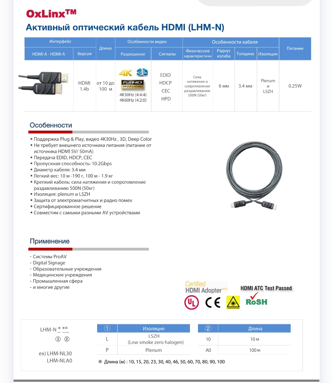

strider1978 написал 02.06.2025 в 20:24
в подрозетник её не свернёшь.
1000062315
Да, ни фига.
