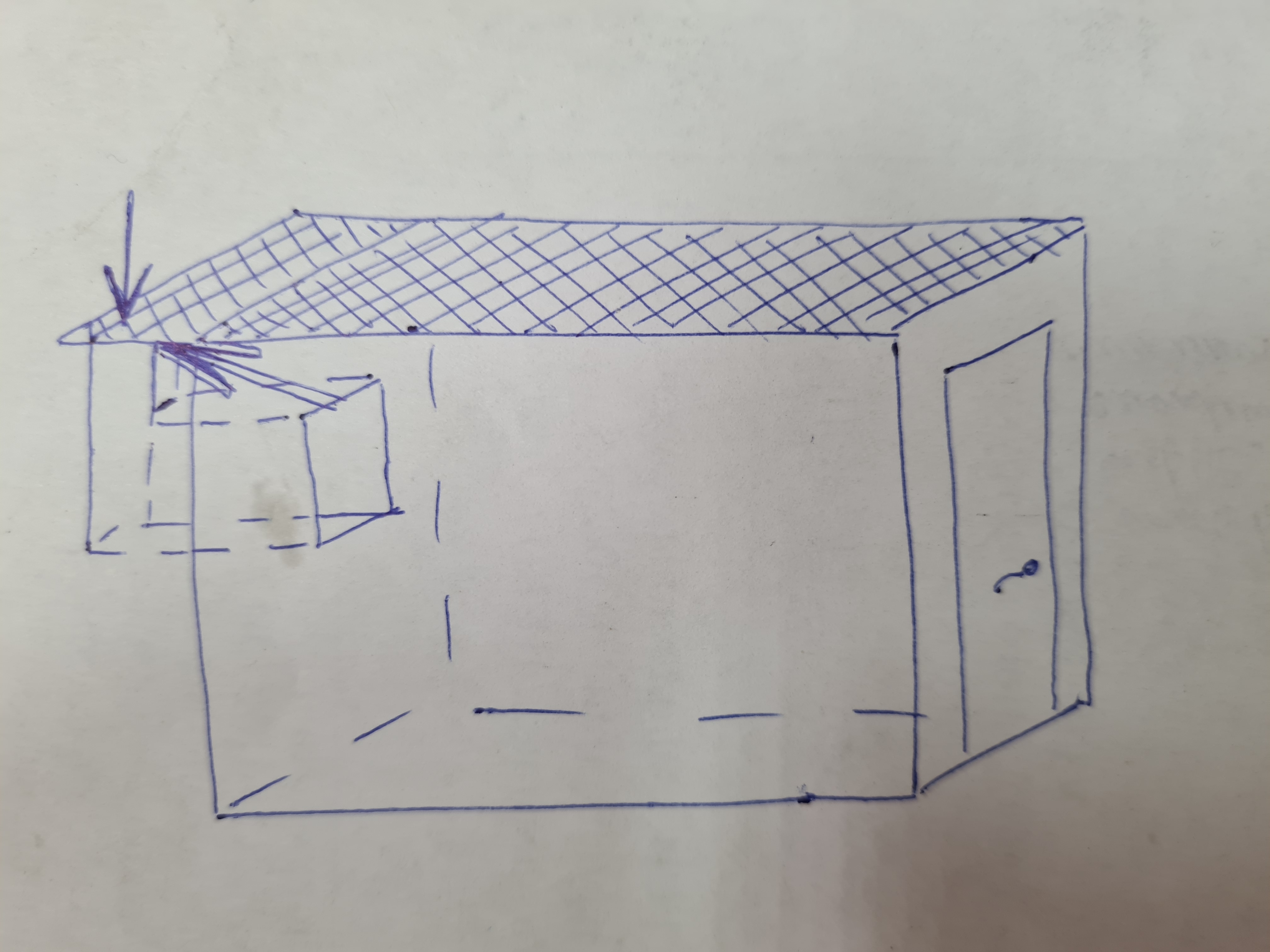

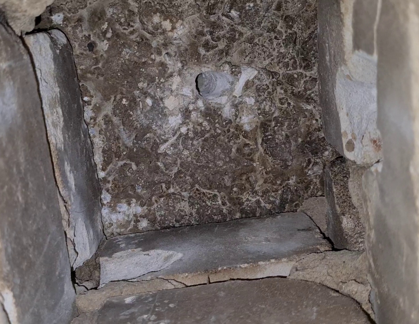

Приветствую! В сталинке 1955-1959 года выпуска (разные источники) на 2 этаже из 4 в ванной в ходе проверки работы вентиляции соответствующей организацией внезапно обнаружилось, что отсутствует тяга (до этого года никто не заморачивался тщательной проверкой). Оказалось, что вентаканал перекрыт плитой, судя по всему потолочной. Вот такой неожиданный дефект от строителей. Соответственно газовщиками перекрыт подвод газа к колонке, ей нельзя пользоваться. Проверяющая организация - подрядчик управляющей компании по части вентиляции. Искали нужный канал с чердака - не нашли. Были попытки найти альтернативный канал (соседский, из подвала) - тоже не увенчались успехом. Документации, понятное дело нет, а если и есть, никто не чешется ее искать. Запрос в УК на приведение в должное состояние вентканала был, ответ пока не получен, сроки ответа близки к истечению. Подрядчик очкует долбить плиту и предлагает сделать отверстие между ванной и кухней и от него сделать пластиковый отвод в единственный имеющийся на кухне вентаканал (к нему подключена принудительная вытяжка). Стены крошить как-то больше не хочется, а вот с крошивом плиты возникает вопрос: можно ли и не треснет ли при сверлении, если можно. Поэтому прошу у сообщества советов, какие пути выхода из ситуации возможны.

Не знаю, что там на счет сказок, вот скриншот из видео снизу-вверх в канале [форму ссылку на видео не пропускает] . vlcsnap-2025-06-05-20h42m49s357 Видно, что канал закрыт плитой из бетона с камушками, может смещение плиты на вентканал. На первом этаже с 90-х нежилое помещение - всякая-разная коммерция, поэтому им газ и вентиляция ни к чему (нет у них газового оборудования).

Еще раз: предполагалось, что это отверстие будет пробито КУВАЛДОЙ, максимально безбожно. Правильно ли я понял, что канал сходит до перекрытия между 2 и 3 этажами? И дело только в плите? Или канала вообще нет?
Канал уходит из ванной второго этажа и сантиметров через 60-80 упирается в плиту. Что там выше - неизвестно, с чердака этот канал также не найден. 20250605_170709Эскиз прикрепил картинкой. Там, где вертикальная стрелка вниз, там плита поверх канала. Двойная стрелка по диагонали указывает на направление перфоратора, когда подрядчик УК пробовал пройти через кирпич канала по диагонали с конечным упором в плиту - плита не берется, отметку сверления можно разглядеть на видео по центру в канале.

А как вообще колонка до этого работала? Куда же уходили продукты горения..... и как вы выжили?
Какие плиты перекрытия в доме? Пустоты, корытообразные? Бывает в комнатах вплоть до деревянных балок или стальных двутавров, а в ванне плита. И плита может быть как не по размеру (привезли, или отлили прямо во дворе) или отливали на месте.
В те годы могло быть как угодно и что угодно.
Даже может быть, что канал должен идти не вверх, а вбок в обход плиты и его случайно заложили.
Выше всего 2 этажа и возможно надо искать канал методом исключения - найти каналы двух верхних этажей и потом уже....
Если сверлить перфом точно под углом как по СИНЕЙ стрелке - то сверлить уж очень долго придется и можно выйти совсем не в канал, а в стену.
А если по красной - будет интереснее.... Screenshot_20250605-215844 Нужен длинный бур и куда то он в итоге выйдет. Если арматура - сместить бур.
Хорошо бы потом в это отверстие дым и смотреть на крыше. Либо гибкий тонкий источник света - светодиод на проводе и... смотреть сверху.
Какие размеры горизонтального канала из ванной?
Еще.... если дом строили под газ колонки - должен быть кроме дымохода еще и вентканал.
Если дымоход - то прочистное отверстие ниже...
Я не понял - сколько отверстий в стене ванной? И мы вообще говорим про дымоход или вентканал?
План этажа есть?
Что на крыше и какая она?
ИМХО, было бы вас сильное желание, финансы и свободное время у trubo4ist - все так или иначе решаемо)
