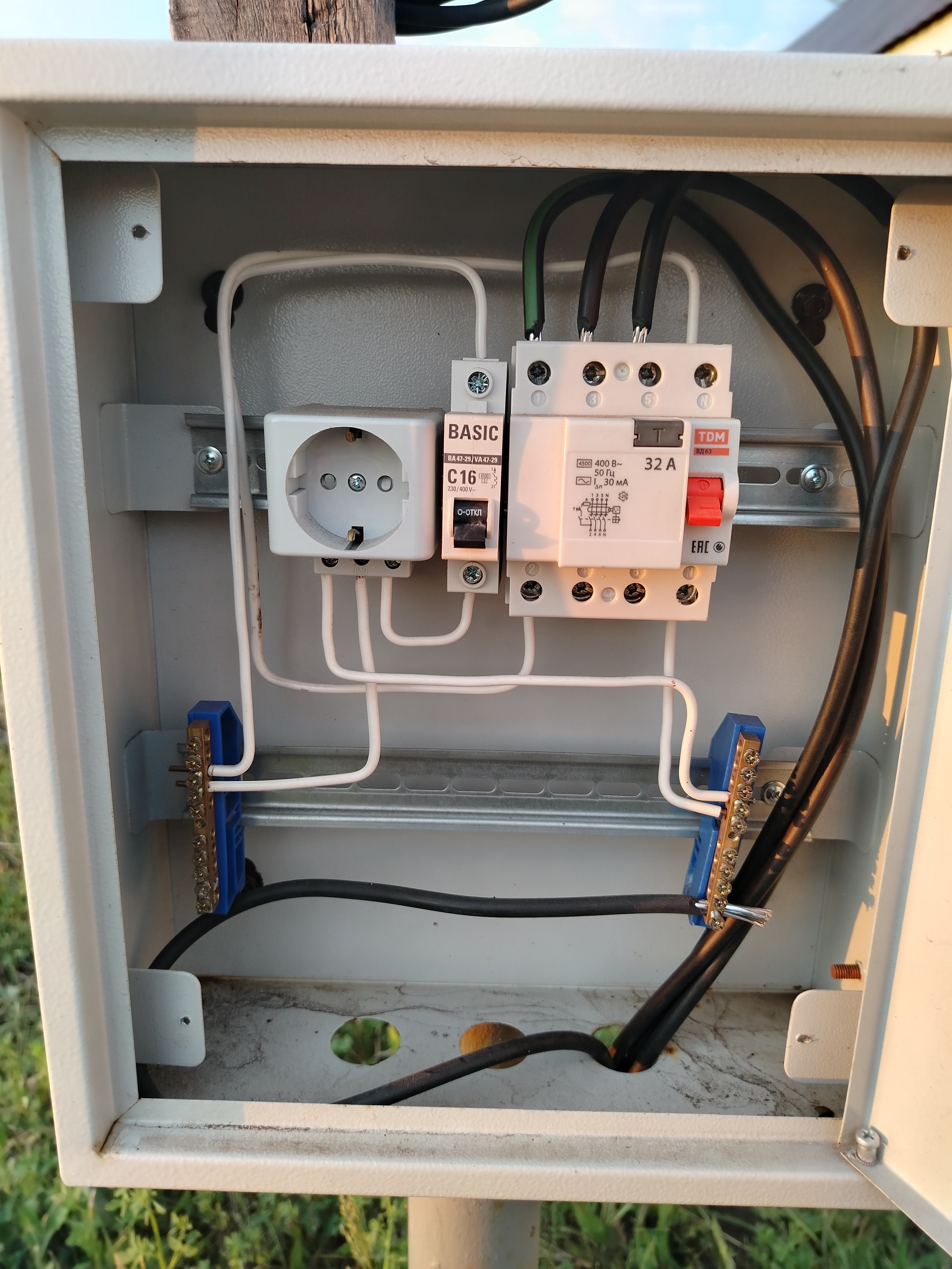

Суть проблемы такая.: собран электрический щит на земельном участке. При подключении какого либо электрооборудования в розетку выбивает узо. При попытке включить всё равно срабатывает и отключает. В чем может быть причина?

79279585907 написал 11.06.2025 в 20:52
выбивает узо
Может не УЗО. Надо фото.

79279585907,  Ноль с землёй в розетке - целуется. )))

dokar написал 11.06.2025 в 23:15
Или в коробке желтые и синие в одном клеммнике.

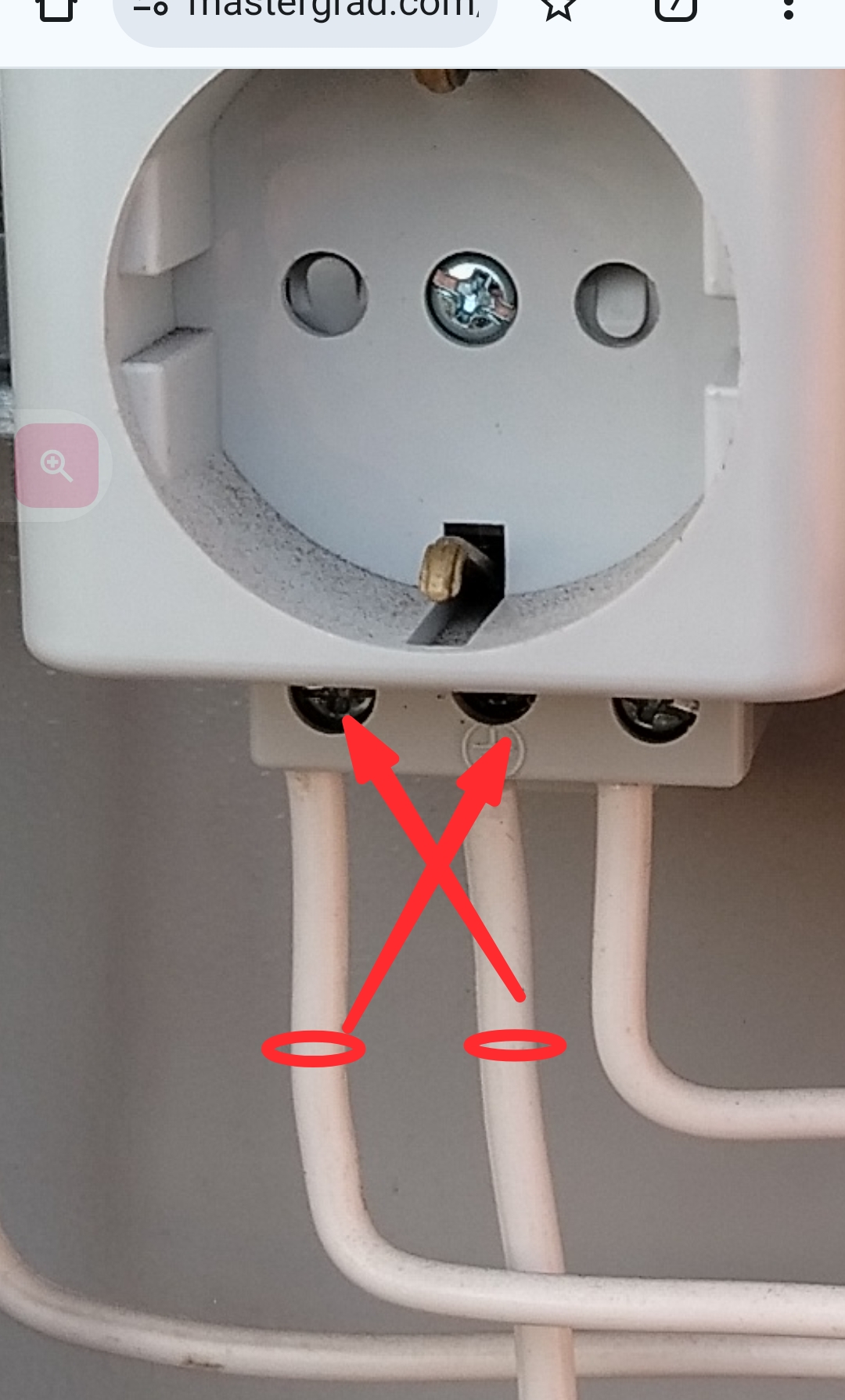

79279585907 написал 13.06.2025 в 12:52
Screenshot_20250613-130126поменять местами 2 провода

BV написал 13.06.2025 в 13:02
Да? Встречный вопрос : какого лешего фазы на УЗО приходят сверху, а ноль, от СИПа - снизу?

dokar написал 13.06.2025 в 13:16
Точно! Спасибо, проглядел. (
79279585907 написал 13.06.2025 в 13:06
BV, благодарю. Попробую поменяю
Выше я ошибся - просто перекиньте СИП на другую колодку.
