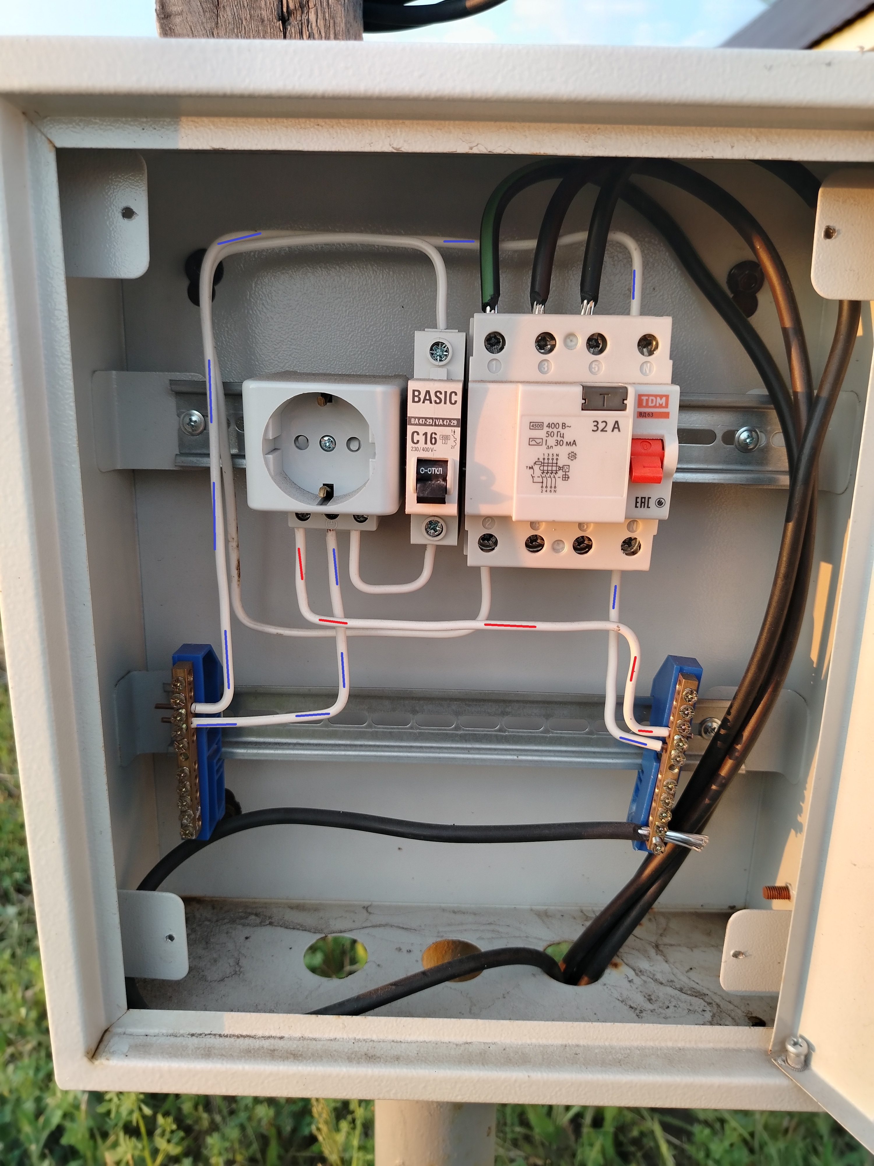

79279585907 написал 11.06.2025 в 20:52
Суть проблемы такая.: собран электрический щит на земельном участке. При подключении какого либо .....
А в щите учета автомат надеюсь стоит, или у вас такого нет и стоит сплит счетчик?

Alekss, тот что красным отмечен неправильно подключён?

79279585907 написал 13.06.2025 в 22:08
Ответ.
Сообщений: 124123
13.06.2025 в 23:01:41
Только перекинуть СИП с одной на другую синюю колодку. Всё

BV написал 13.06.2025 в 23:01
Всё
И даже оконцевать многопроволочную жилу для подключения к латунной шинке не требуется?
Сообщений: 124123
15.06.2025 в 13:11:56
Щит - времянка. Потом сделать по человечески все. И явно не с этими шинками, по крайней мере куда СИП будет заведен
