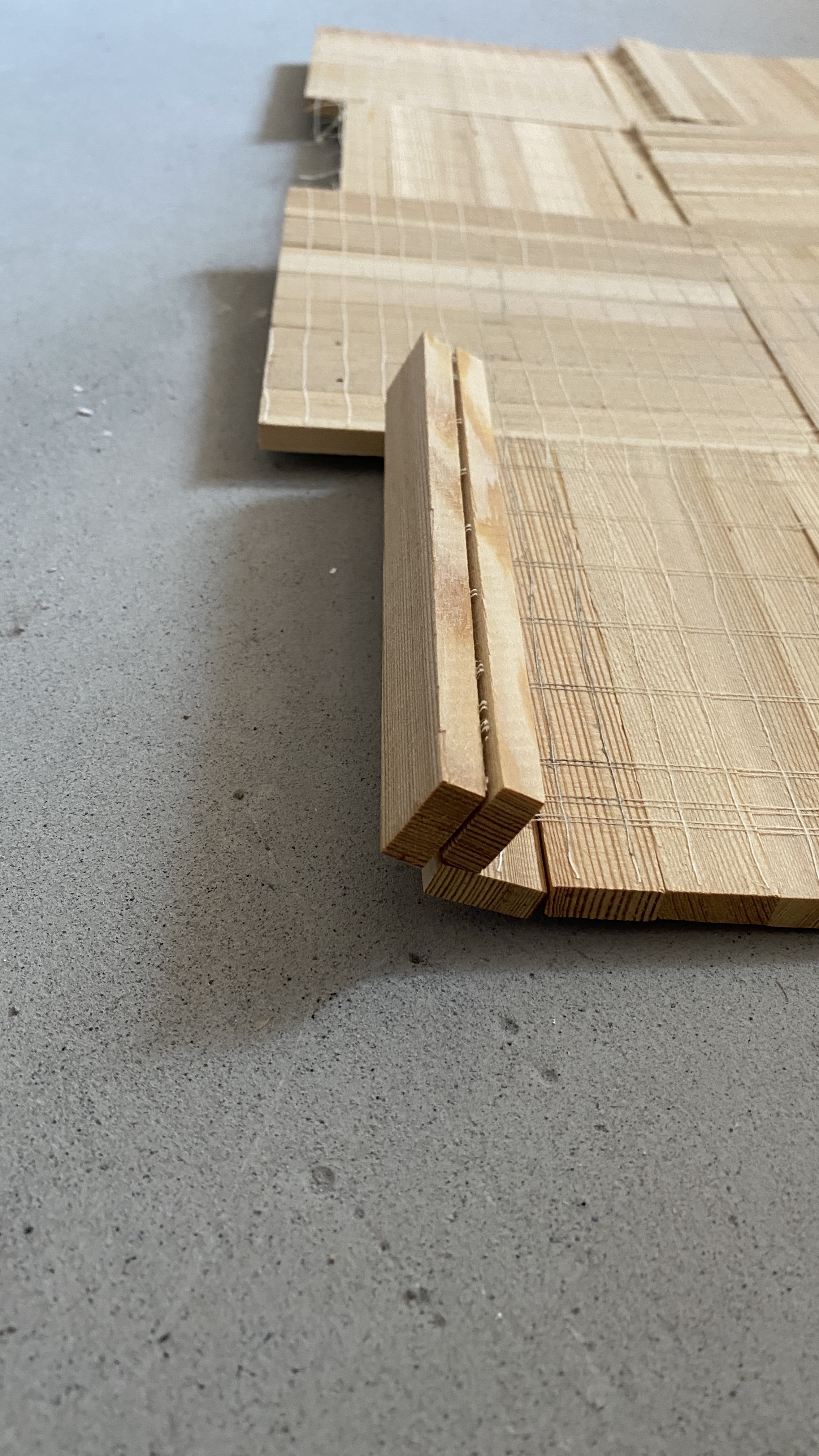

pool, чистый массив. Тонко нарезанная лиственница. Закреплены на сетке между собой и идут блоками 680 на 300мм

Ухх... Это малость меняет дело. На Вашем фото на полу лежит доска в шашечку. Я думал, что это размер одной доски, и клёпки лиственницы толщ. 3-4 мм на некоей подложке. Сами клёпки собраны и склеены не на шип-паз, а чисто на фугу (прямая грань)? И ещё - доски отделаны сверху ЛКМ? Опубликуйте ещё неск фото с разных сторон и просто нескольких досок.
Почему 680 на 300мм? Вопрос про 680. Там же квадраты везде 150х150.

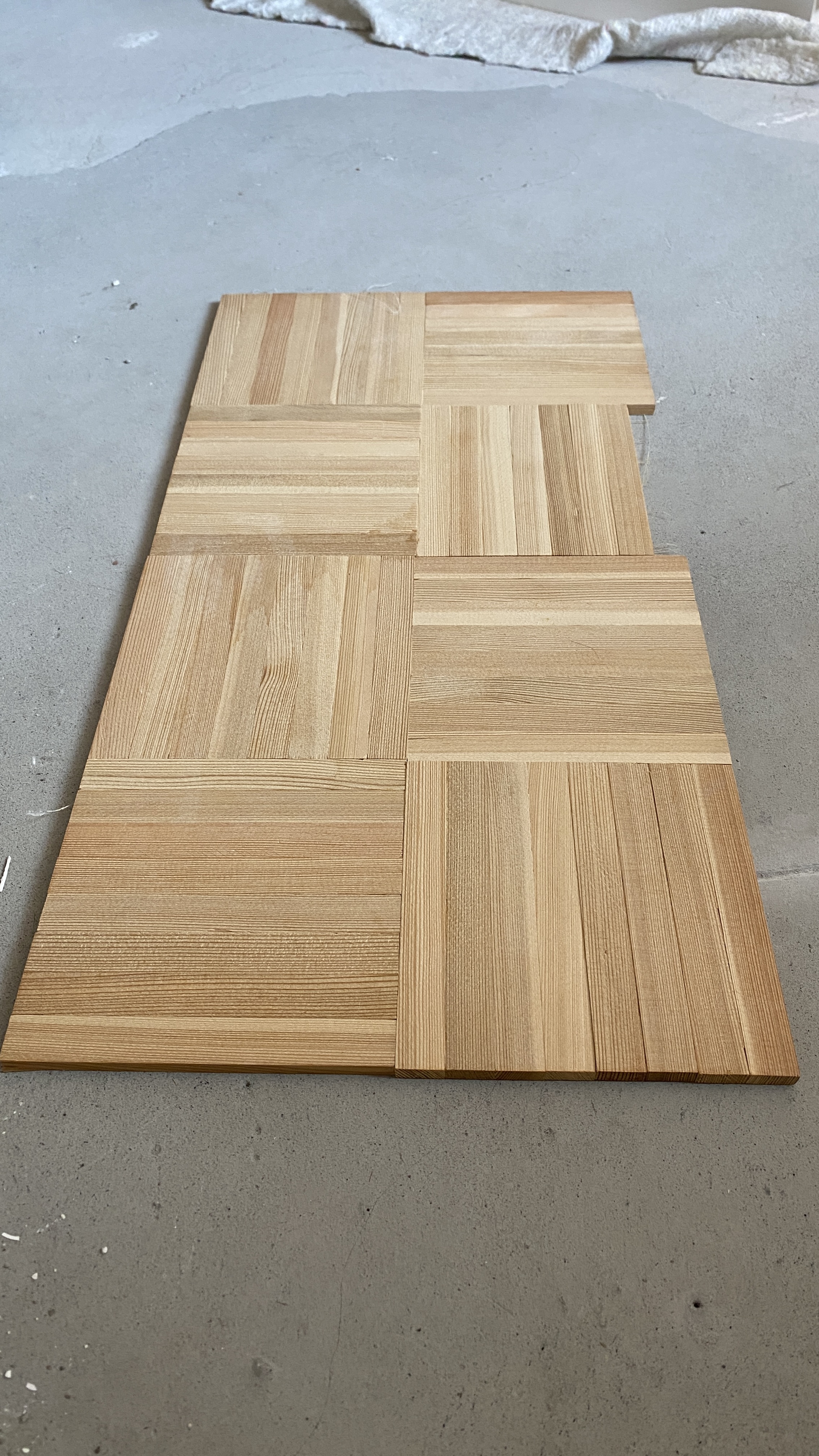

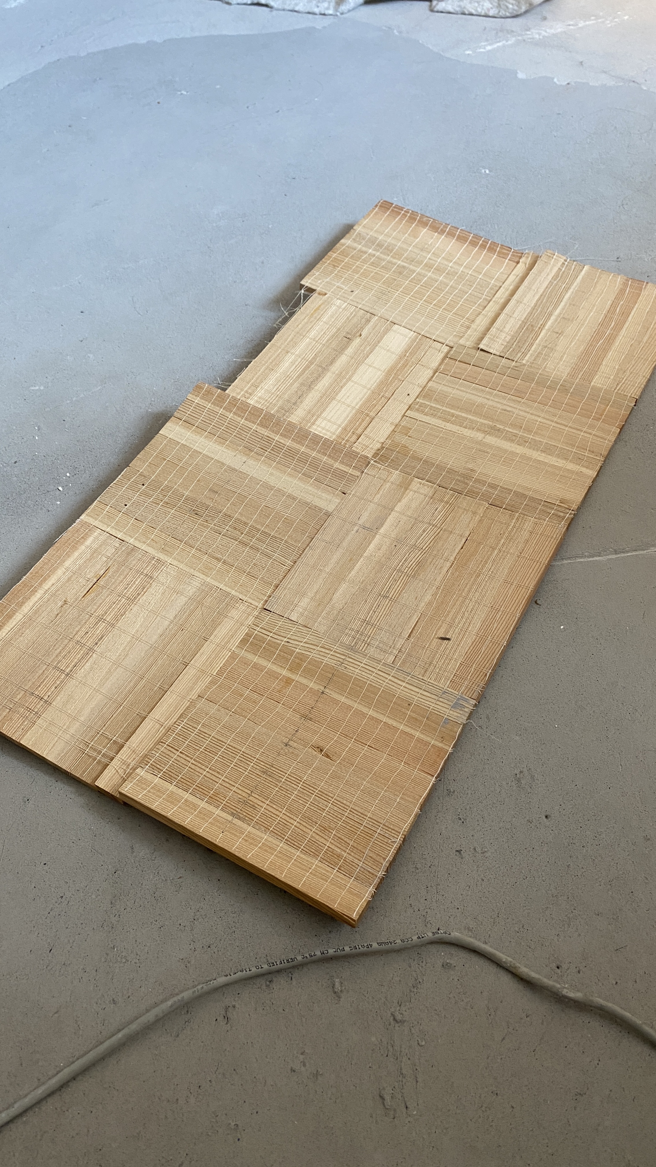

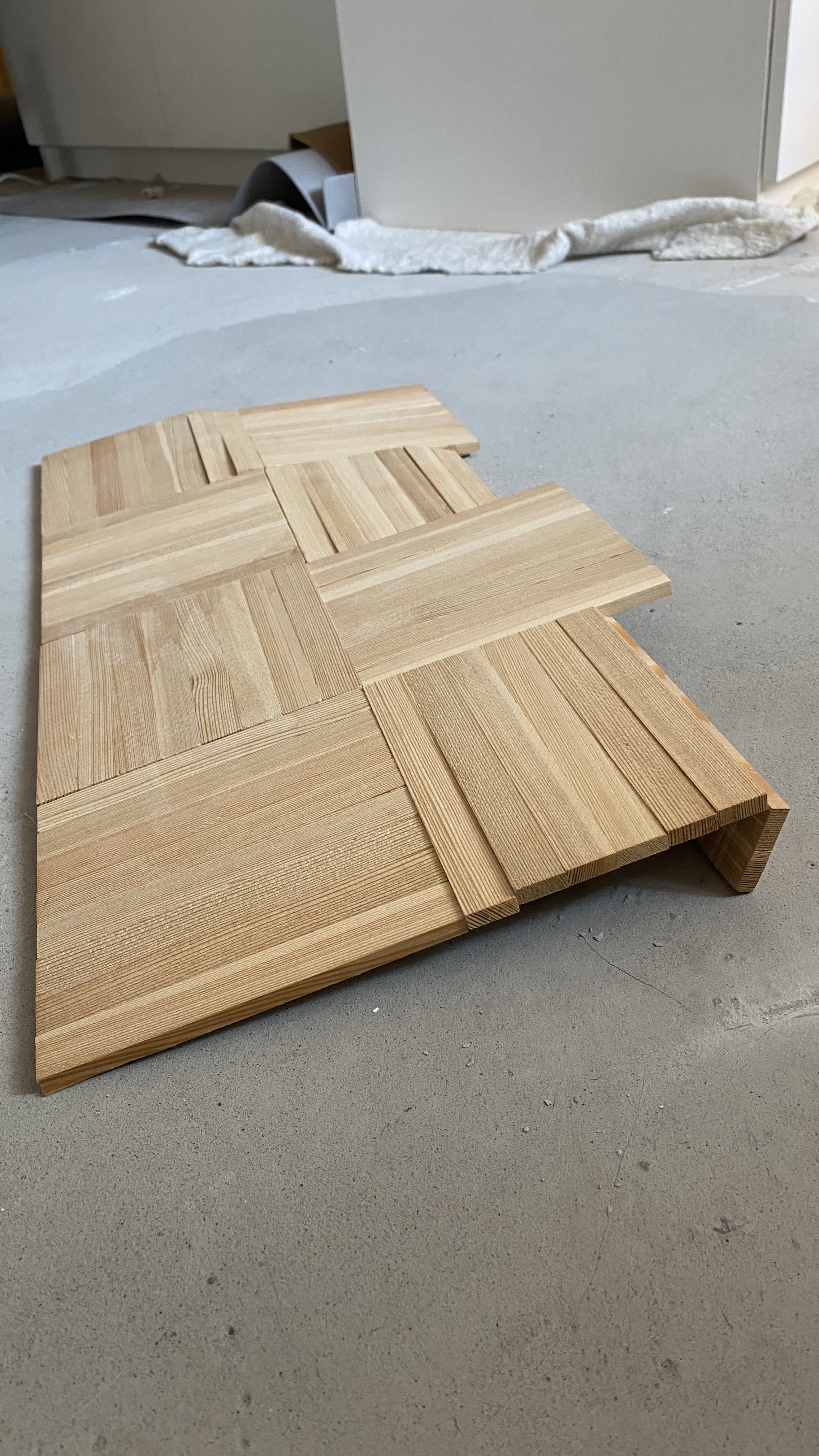

pool, да, перезамерил сейчас - 320 на 640 размер 1 сегмента. Никакой обработки у дерева нет. Грани все прямые. IMG_4201IMG_4203IMG_4200IMG_4202
