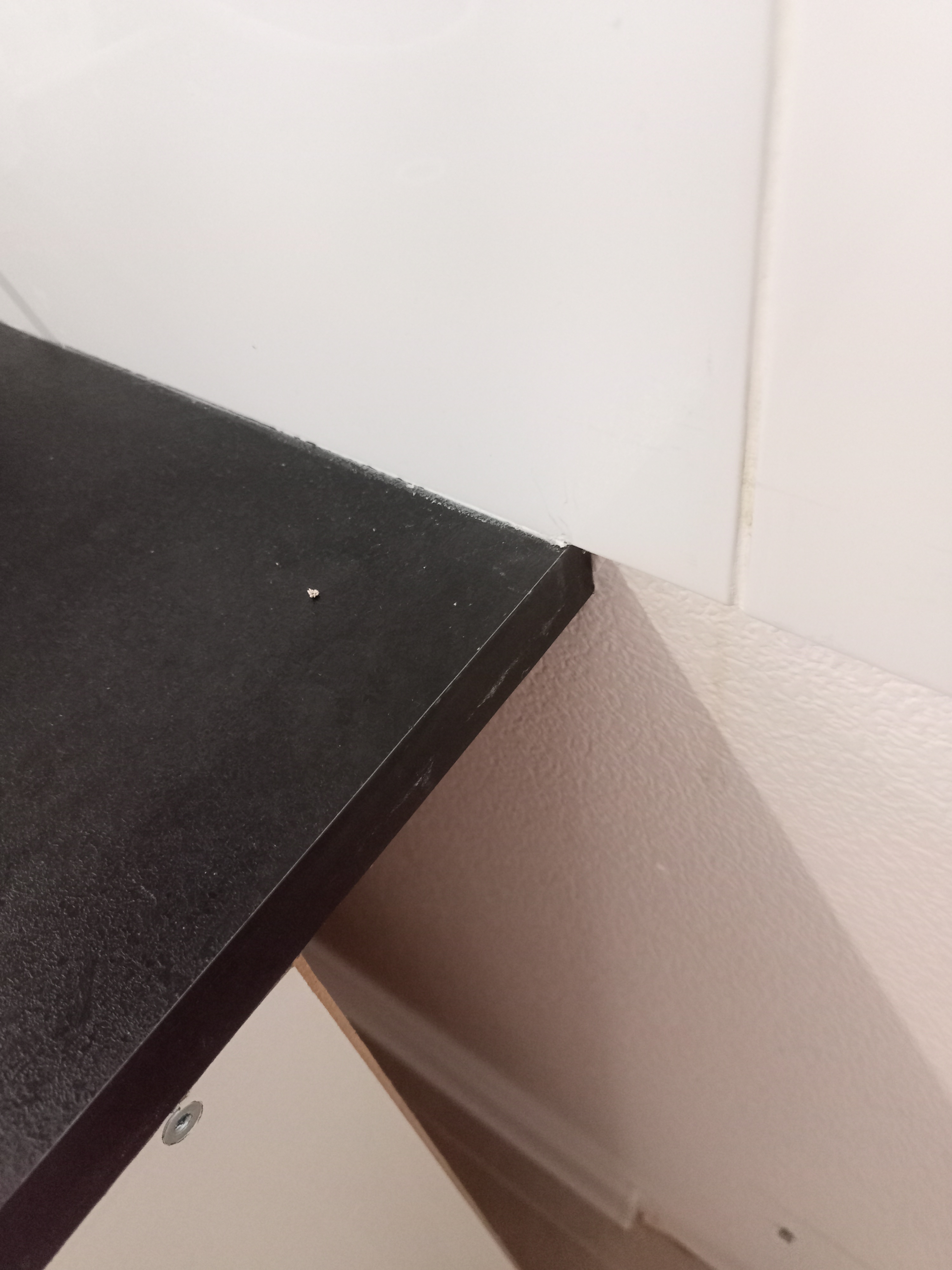

Добрый день! Задача выдвинуть на себя, подвинуть кухонный шкаф на полу, но это не получается. Шкаф не тяжёлый, двигаться должен. Есть подозрение что он приклеен к торцу плитки и (или) к стене. Как в этой ситуации поступить чтоб можно было подвинуть и ничего не повредилось? Пробовал крутить ножки, ослаблять, 3 ножки ослабил, одну не получилось, но ситуация не изменилась, шкаф не двигается. И какие Ваши предположения почему не двигается? IMG20250613100613IMG20250614140758

Kobalt, откройте и смотрите на боковинах межсекционные стяжки.

BV, внутри на боковинах нету ничего. Отдельный двухсекционный шкаф, который хочу выдвинуть, слева плита, справа отдельная также мойка, не привязанная к шкафу. Подозреваю что приклеен.

Kobalt, надо попробовать вверх слегка дёрнуть, вдруг ножки к полу прилипли. Есть вариант, что плиточный клей приклеил столешницу и держит модуль весь.

Kobalt, вы там, а мы тут. Глаза и фонарик вам в помощь. Кроме того дергая за разные части шкафа можно понять где держит и что мешает.

Kobalt, для начала попробовать отодвинуть плиту

Kobalt написал 14.06.2025 в 15:15
Видно же герметик между плиткой и столешницей.

strider1978 написал 14.06.2025 в 19:43
фигасе, вы глазастый. Я плитку, и ту не вижу.

Всем спасибо за ответы! Решил, столешница уходит под плитку, ножом подковырнул герметик между столешницей и торцом плитки. После этого с усилием отодрал от стены вместе с обоями и кромкой столешницы, к сожалению, но там не видно будет в итоге, ничего страшного, главное что сдвинул.

Грэй написал 14.06.2025 в 19:47
Открываете фото, жмёте кнопку "оригинал", увеличиваете, и всё гораздо лучше видно.
