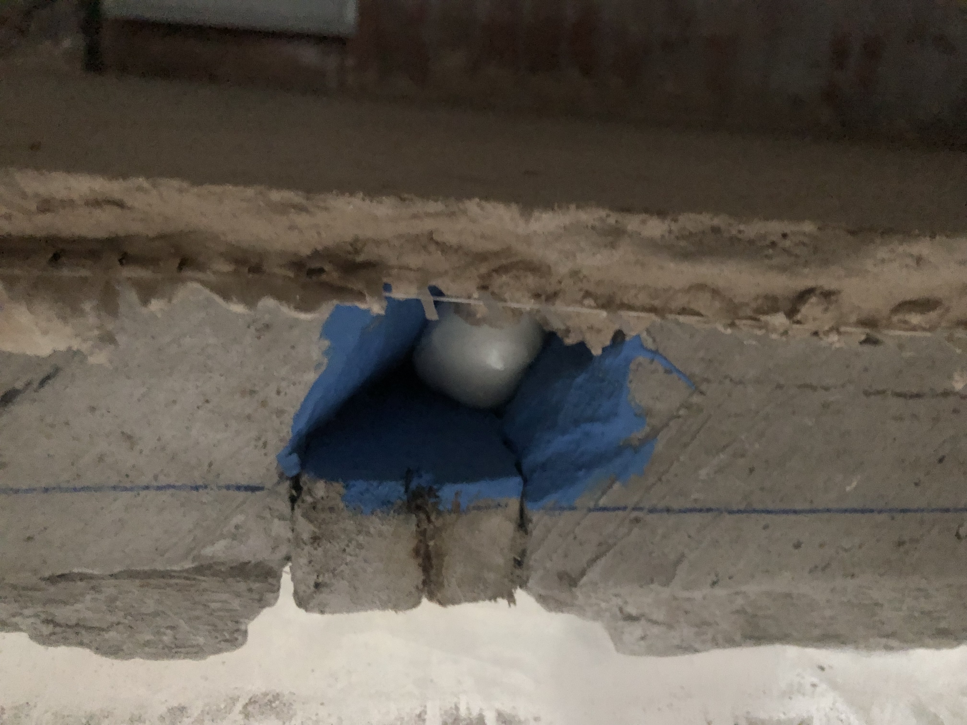

В местах где щели заделанные пеной и доски, штукатурка, как я понимаю, висит на сетке. C9BE8CDF-2939-43FE-B95C-41C00DCEC6BC
Выглядит, конечно, «было» и «стало» бомбически. Как продержится, к сожалению, сейчас неясно.

Брату делали санузел в новостройку. Бетонную стену перед гипсовой штукатуркой покрывали гидроизоляцией. Типа для того, что гипс с бетоном не дружат. Так надо их разделить,
Гидроизоляционные материалы не предназначены для этого.
