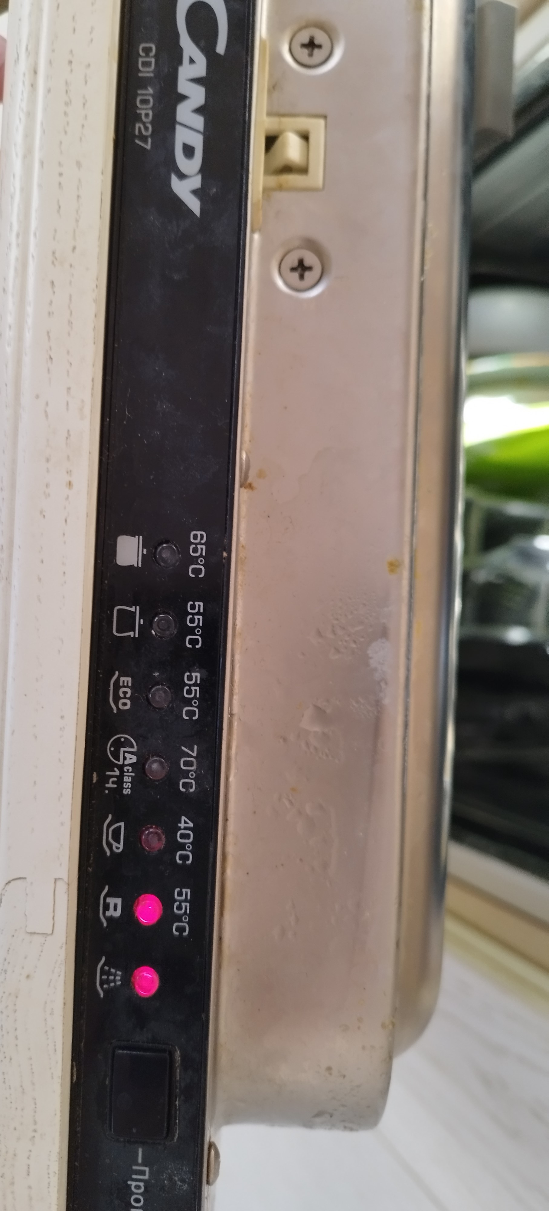

Все программы кроме замачивания не проходят до конца, воду сливает пищит и моргают два индикатора, быстрая мойка и замачивание. Еще на некоторых программах не открывается контейнер с таблеткой (первая сильно грязная и эко никогда не открывается, а класс 1 час, через раз, может открыться может нет короткие открывается). Если сразу открыть посуда как будто плохо прополоскана, но теплая влажная, до сушки не доходит. Не могу найти что за ошибка, если кто сталкивался подскажите, что это и куда копать.ошибка посудомойки

Машинка, похоже, возрастная. Для начала - наличие УЗО. Есть? Номинал? Временно заменить на 10Ма. Вышибает - тогда понятно. Возможно утечка по ТЭНу, двигателю. Менее вероятно в других местах. Второе - блок питания на модуле управления. Скорее всего в двери. Разобрать дверь, найти управляющий модуль, пересоединить клеммы, оттереть плату спиртом. Если не поможет, то перепаивать часть отвечающую за питание (по деталькам недорого, 300-400р, с паяльником работы на часик очень неспешно, дольше дверь разбирать-собирать).
Но это все гадания. Можно просто мастера вызвать.

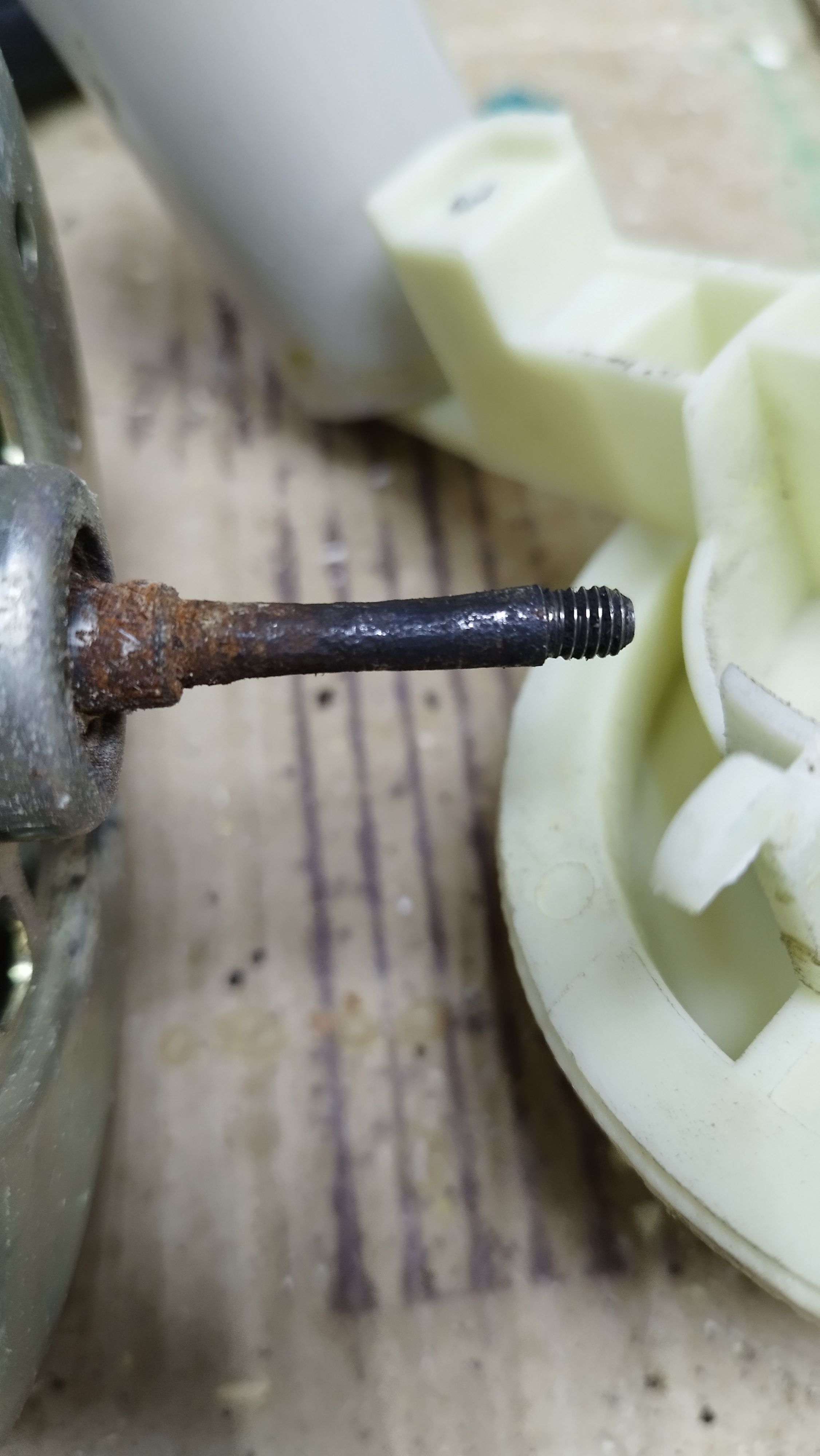

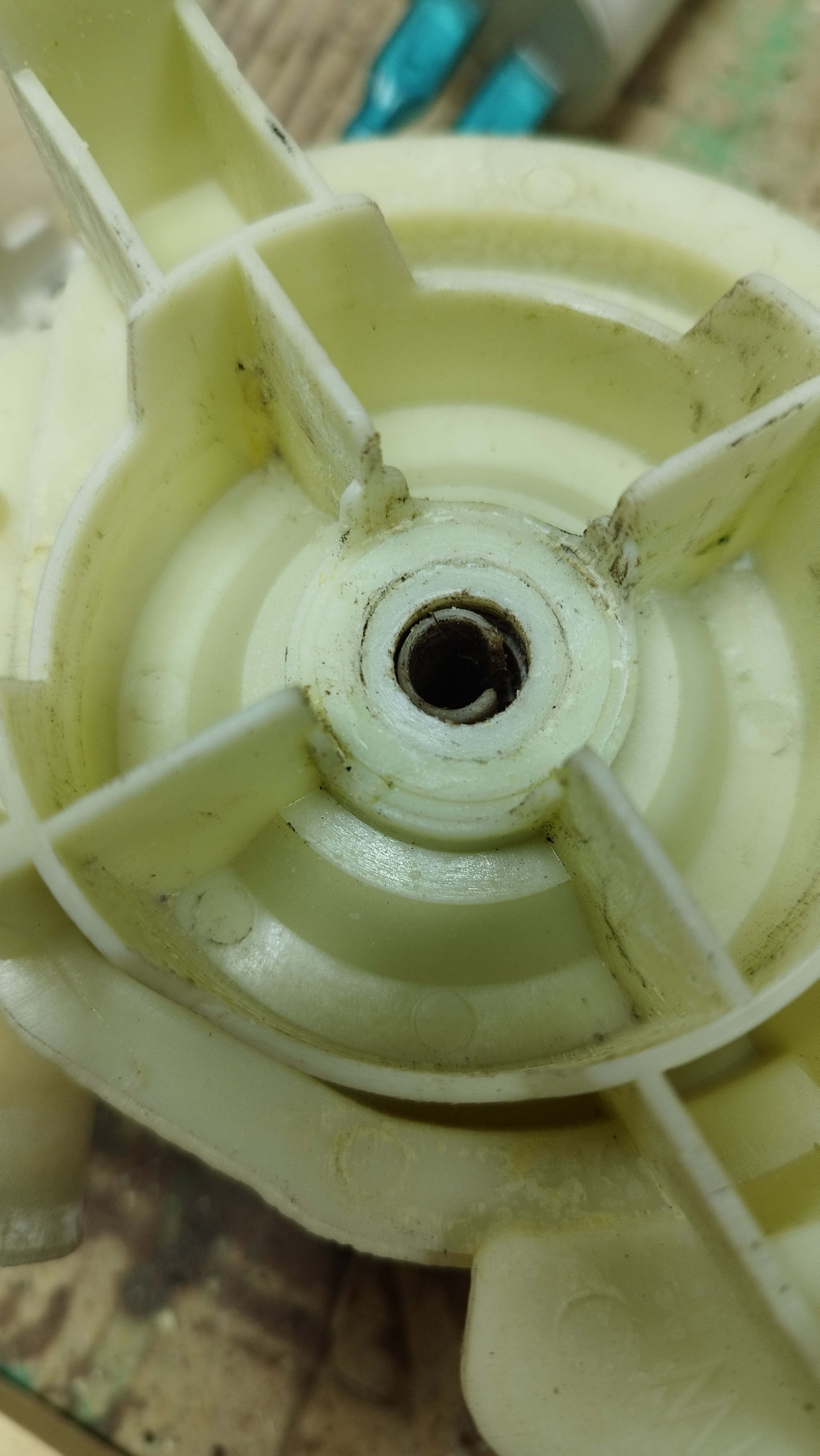

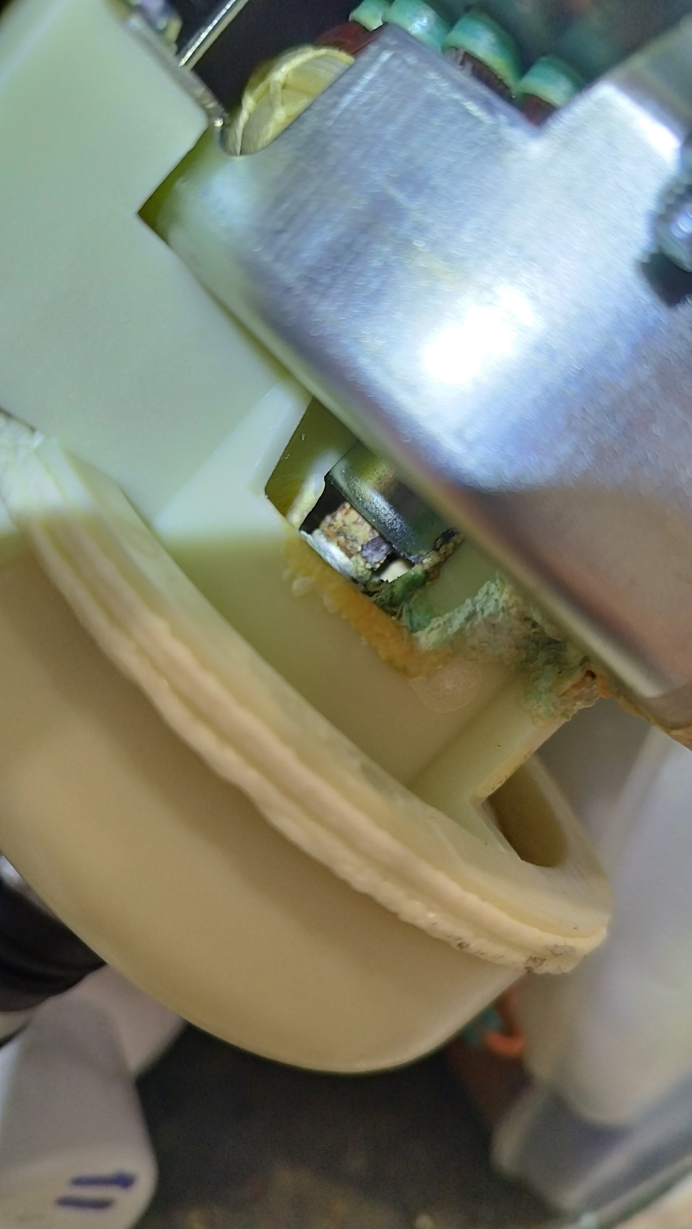

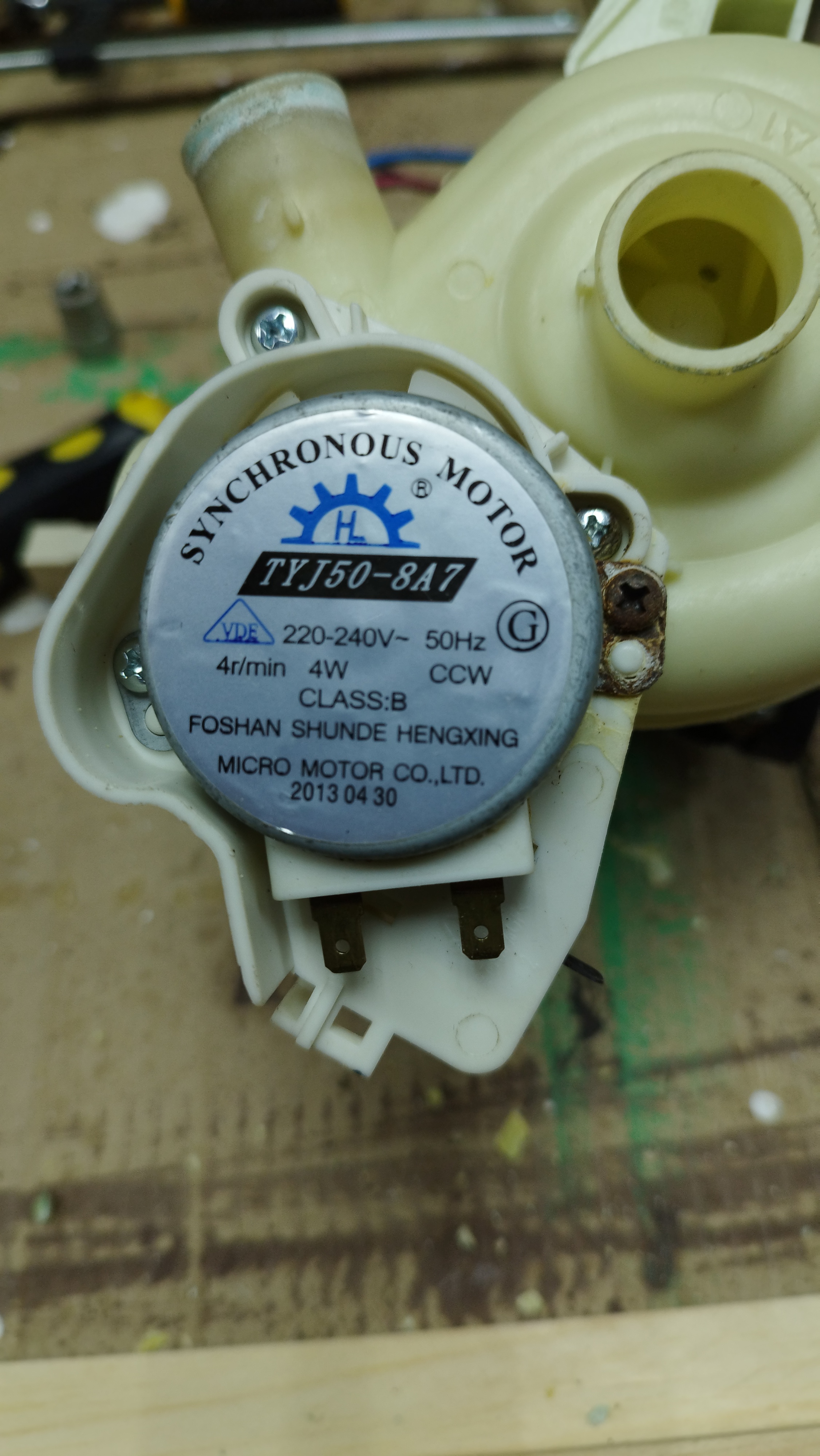

Предварительный отчет. Вчера дошли руки до разбора. На поддоне обнаружены засохшие следы протечки, но не сильно много, после снятия насоса выяснилось место протечки, между пластмассовой помпой и валом двигателя. протечкаДвигатель прозвонился нормально, вал крутится свободно. На этой помпе имеется еще один двигатель и вот на нем обрыв. Заказал новый. сгоревший двигательНо меня больше печалит вал основного двигателя двигательи посадка помпы, явно лопнула и болтается актуаторпо идее должен быть сальник, но я его не вижу либо он внутри , а корпус запаян, не разборный. Как поменяю сгоревший двигатель попробую собрать как есть и посмотреть что получится.

Собрал помпу назад установил, прозвонил тэн и там тоже обрыв. Заказал новый на озоне, не оригинал. Поставил, запустил на первой программе. Весь цикл прошел штатно, но как и предполагал помпа подтекает чуток, заказал с разбора, как получу поставлю. Тема закрыта. Если у кого такая ошибка начинайте с тэна. По деньгам ТЭН 1150р, маленький двигатель 335р, улитка бу 1755р.
