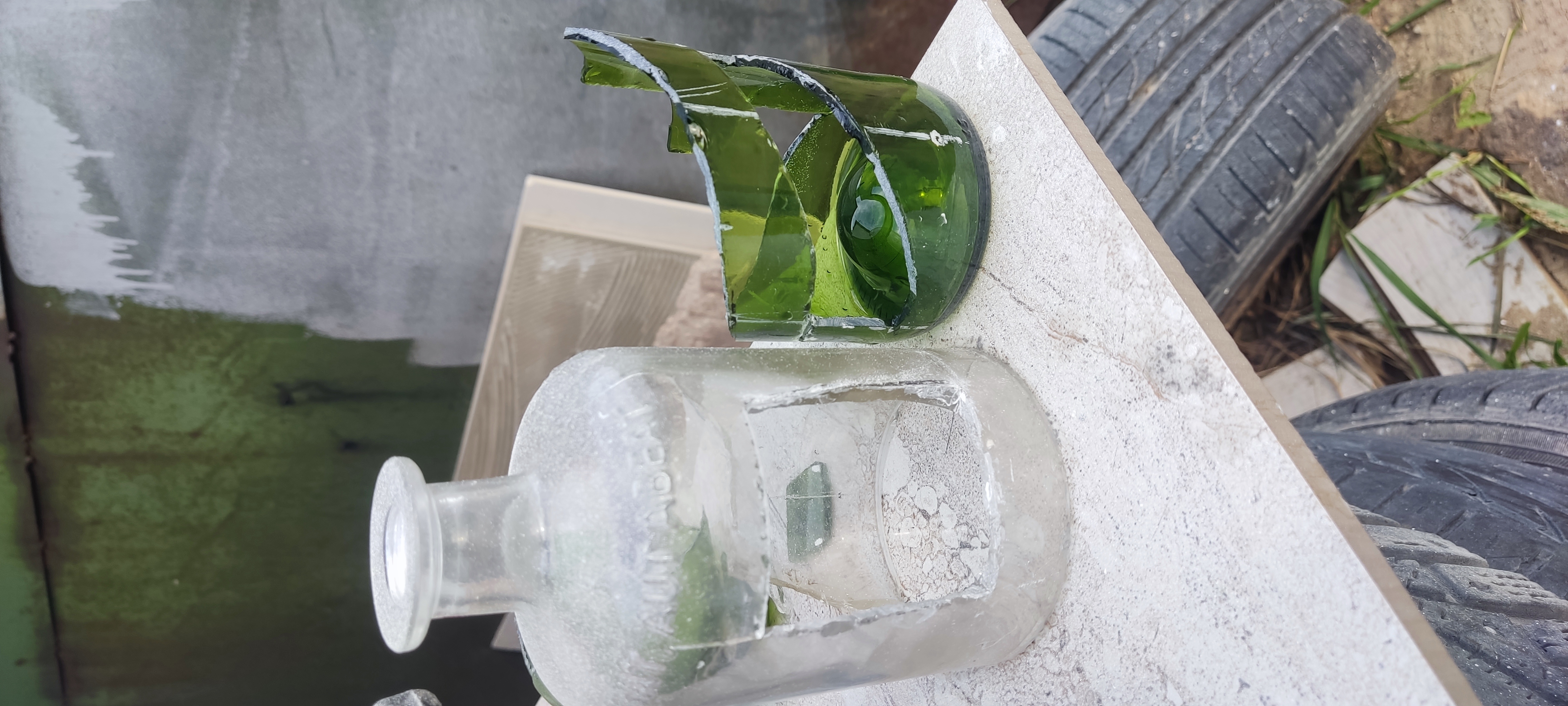

Пошел на пенсию и решил осуществить свою мечту- научиться резать бутылки вдоль и поперек. Начитался, насмотрелся, но получается все не очень пристойно, даже не доходя до полировки. Взял полупроф диск по стеклу для болгарки. Скоро возьму более проф с толщиной 0,6мм. Итак, вопросы- как разрезать красиво бутылку, чтобы стекло не треснуло? Есть семистр, две болгарки...Интересен ответ только тех, кто реально пытался заняться подобным. Убедительно прошу не писать о том, в в 40-х годах резали бутылки бечевкой и керосином. 17501721668891750172154379tranquil-amber-candle-art-holder-set1B

Игорь Уткин,  Тебе придется построить камнерезный станок - такой большой ящик как для пескоструя - только для воды. Диск, струяя воды под высоким давлением (самотеком не пойдет, хотя бы насос от кофеварки) Ну или на улице - если ящик лень сооружать. Диск самый тонкий (у меня например для камней 0,4 но 0.6 тоже пойдет) Двигатель привода в стороне - подальше от воды, а сама пила - по типу стационарной циркулярки, столик-диск-экран-вода. IMG_2507По типу такого

MADONNA, А где такой станок нашли? Можно ссылку? И диски тоже интересуют, 0,6 купил, под него кольцо заказал, а вот 0, 4 и не слышал если речь идет не для дремеля. Мне подарили станок для плитки, попробую сделать направляющие для подачи бутылки под углом. Работаю в обычных перчах для автомаляров, а вот респиратор взял профи. Сегодня дремелем попытался разрезать стекло, окунув его в тазик с водой. Как бы аккуратно не старался-трещины идут куда хотят. Кто-нибудь слышал про напряжение стекла? Это касается только листового?

Тебе нужно для ювелиров станок - лучше самому собрать. Такой как на картинке - вал консольный, у меня такого типа был только с валом с одной стороны подшипник - а с другой тоже (конус) - для жесткости. Привод - у меня был мотор от пылесоса - 20-30,000 оборотов, через ЛАТР. Ну и сож конечно, просто вода не то. У тебя поэтому лопается и коряво так все. Подклинивает диск. Набери в поиске станок ювелирный камнерезный
