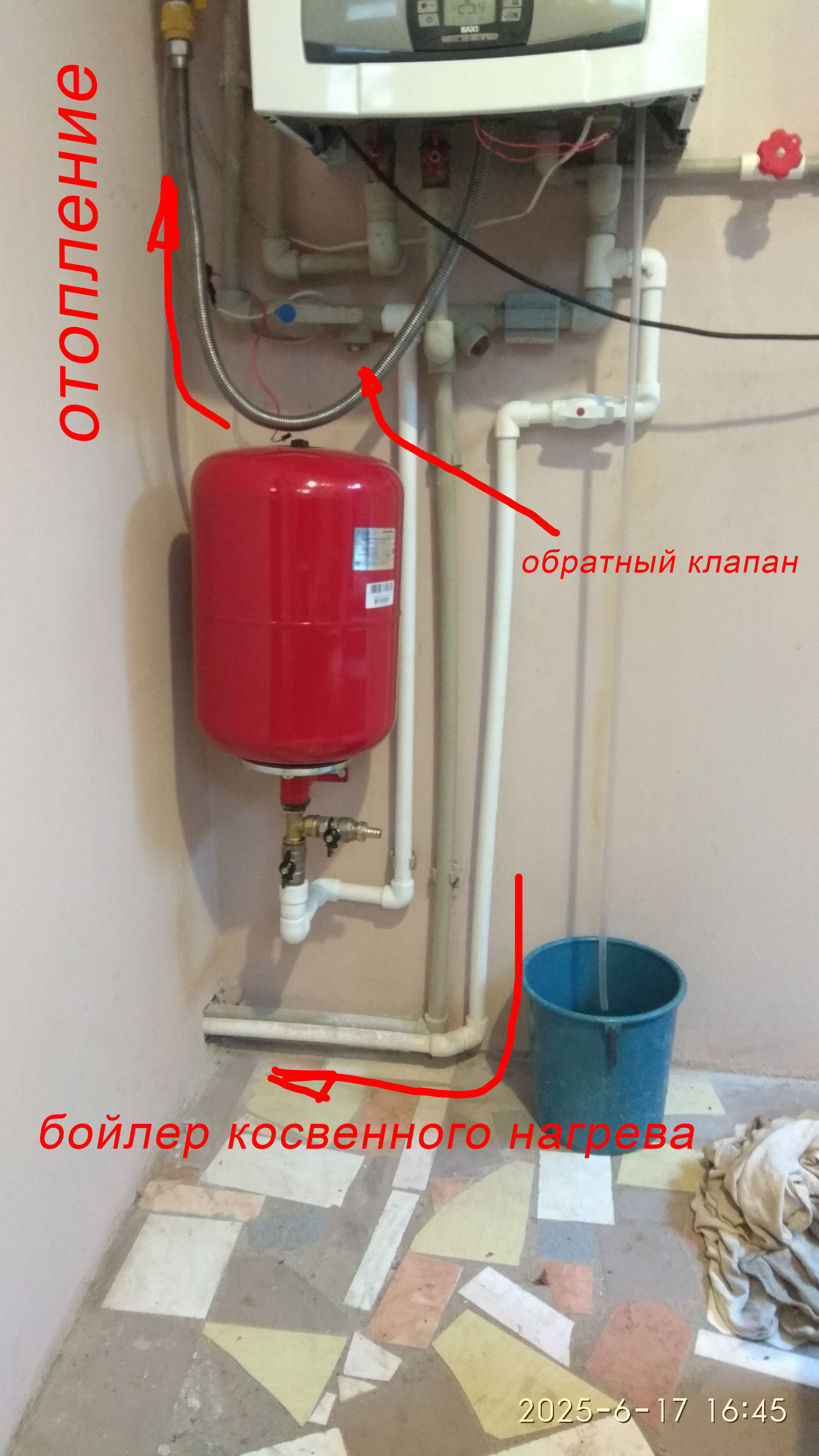

Обратный клапан между отоплением и бойлером косвенного нагрева на обратке. Необходим ли он тут? И правильно ли сделана разводка? Подскажите пожалуйста. Хочу перепаять всё это так как там сделано немного не корректно. Поставить коллекторы на подачу и обратку и сделать это всё более эстетично и визуально читаемым. Приветствуется любая полезная информация. Спасибо! ( Baxi Luna 3 котёл, трубы 25, расширительный - 24л., 3 отвода - 1 этаж и подвал, 2-3 этаж левая сторона, 2-3 этаж правая сторона, бойлер косвенного нагрева )разводка котла BAXI Luna 3

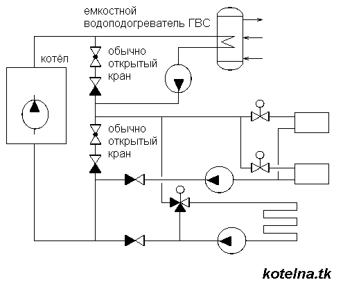

Рекомендую сделать емкостной водоподогреватель предвключенным:
котёл,ВПЕ с насосом,СО2

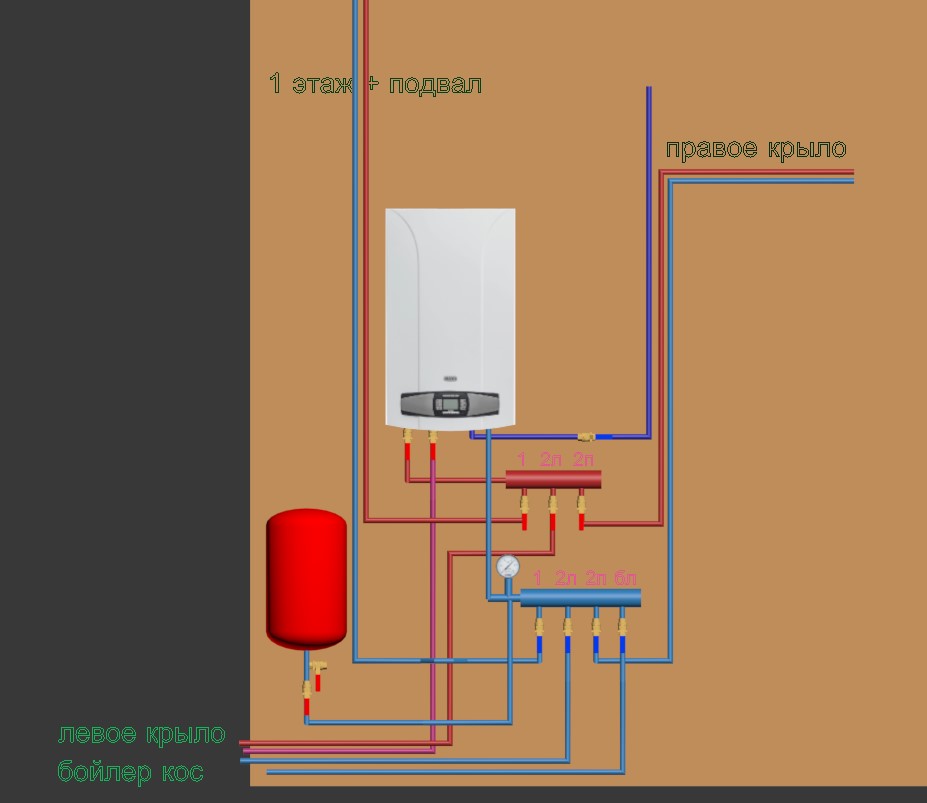

Screenshot_1Планирую сделать вот так. Судя по рисунку, что выложил Торанага, обратный клапан ставится на обратку на каждом отводе. Ещё вопрос.... Накидные гайки ставить жёстко на коллектор, а краны на отводы ( как буд-то это практичней ) или всё таки жёстко ставить краны на коллекторы, а накидные гайки на отводы?
