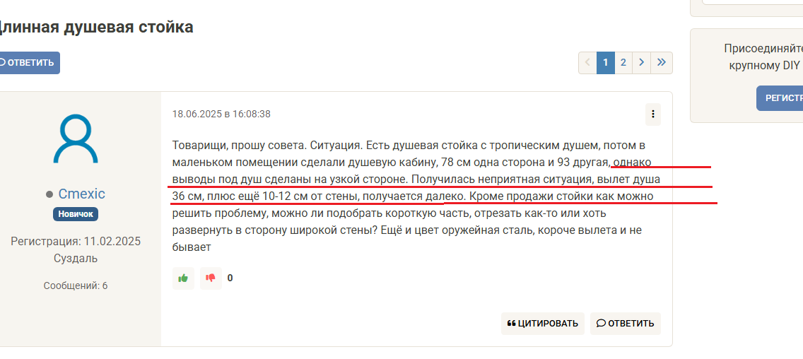

Определиться с резьбой и:
ser000 написал 18.06.2025 в 18:04
экцсцентрик со смещением в нужную сторону, тогда со штангой ни чего делать не надо. Если в качестве эксцентрика будет излив сместеля, то оно даже может быть подвижным и вращаться.
strider1978 написал 18.06.2025 в 18:57
искать подобное
Или: imageimage

Cmexic написал 18.06.2025 в 16:34
BV,
Удлинять горизонтальную часть наверху - или пилить и надставлять или новую штангу докупать / изготовить из нерж трубы. Наконечники можно запрессовать, впаять, вклеить на анаэроб.
Dmitry47
Dmitry47
Регистрация: 20.04.2008
Сообщений: 6668
18.06.2025 в 22:34:54
Я с третьего раза однозначно понял всю суть повествования. Как укоротить вынос?
Лучший вариант это продать стойку, если есть альтернатива.
Всякие изгибы это прям лютые костыли.
Да, если пилить, просто сделать вставку внутрь, но придется поискать трубку нужного диаметра, если сделать идеальный отпил торцовкой, про нештатный стык знать будете только вы.

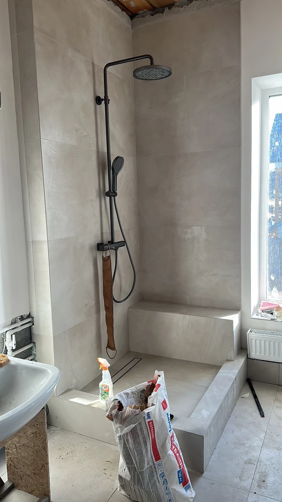

19.06.2025 в 06:58:10
А в чём собственно проблема ТС заключается? image

Cmexic, Диаметр трубы к лейке какой? На ходовые диаметры можно поискать цанговый уголок.

22.06.2025 в 16:01:11
А разве ещё никто так и не понял, что ТС банально запутался в схеме расположения душевой стойки в пространстве кабины? Новый точечный рисунокНичего пилить не надо. )))
