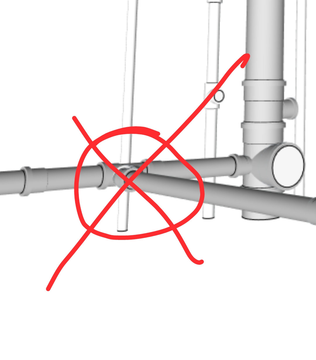

После долгих и мучительных раздумий родилось у меня такое странное решение. На рисунках две раковины раздельного санузла, в ванной и туалете. Разделяющая их стена и прочее не показано. Серым показаны трубы D40, вниз белый сифон McAlpine MRSK12.
90.190.2
Со стороны мелкой раковины в туалете место крайне ограничено, поскольку коммуникации по самую раковину будут закрыты коробом (ревизия будет). Там еще будут проходить другие коммуникации, поэтому делать именно так основания у меня есть. Но и сомнения тоже есть.
Каких неприятностей здесь можно ждать?

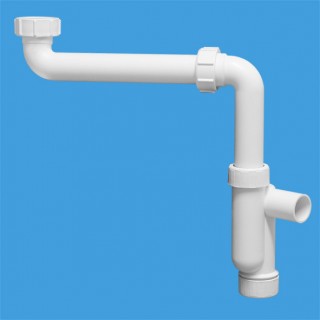

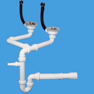

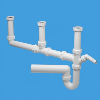

Вообще, меня на такое вдохновили решения от McAlpine: image1image2image3
master.msk написал 19.06.2025 в 21:58
Сифон надо максимально близко, особенно к мойке.
Это не мойка, это умывальник и рукомойник.

BV, Там просто ракурс получился такой, к лежаку D50 оно приходит через отвод 45.

19.06.2025 в 23:37:00
TAB написал 19.06.2025 в 22:57
Это решения для нескольких подключений в одном помещении.
