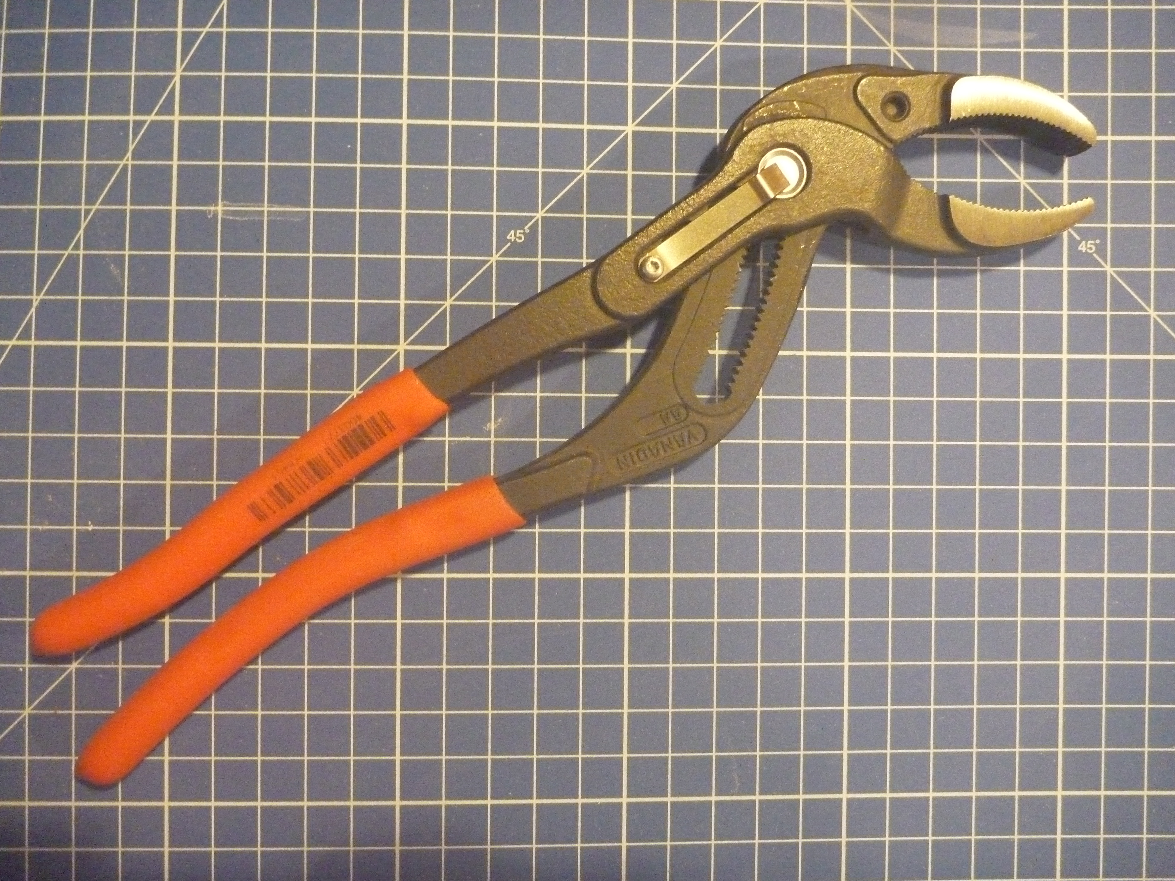

Alekss,  обычная гайка, но на торцах как бы штырьки; наверное это чтобы рукой легче крутить, но шведы .....
Вы профессиональный сантехник? Часто ставите такие арматуры?
Сообщений: 139353
20.06.2025 в 21:57:19
Alekss написал 20.06.2025 в 19:39
То что губки практически смыкаются не в счёт? ))) Или нужно точное соответствие размеру ? )))
Автор - партизан, но если это гайка заливного механизма - торчащие губки будут сильно мешать. Этакая гочерга

VeloMah, если просто с бачка гайку заливного клапана скручивать, не снимая бачок с чаши, то там любая кобра справится. Другой вопрос, если там в полочке на чаше сделан колодец, вот в этом случае сложно даже не гайку накрутить\скрутить, а даже и и гибкую подводку заменить. Там нужен специальный ключик, но дело осложняется тем, - какая гайка на заливном клапане. Бывают гайки с шестью гранями, бывают с шестью гранями и двумя выступами, - друг напротив друга, а бывают гайки круглые, с двумя плоскими гранями. Тут особо не угадаешь. Поэтому проще снять бачок, заодно и промыть всё.
rubunduk
rubunduk
Регистрация: 09.01.2018
Бийск
Сообщений: 2994
21.06.2025 в 07:30:46
VeloMah, если там латунная гайка, то производитель, как правило кладёт в комплект с заливным клапаном контргайку, она меньше по высоте и снабжена шайбой. Но откручивать такую гайку из колодца, если она давно стоит, - тонкое извращение)
