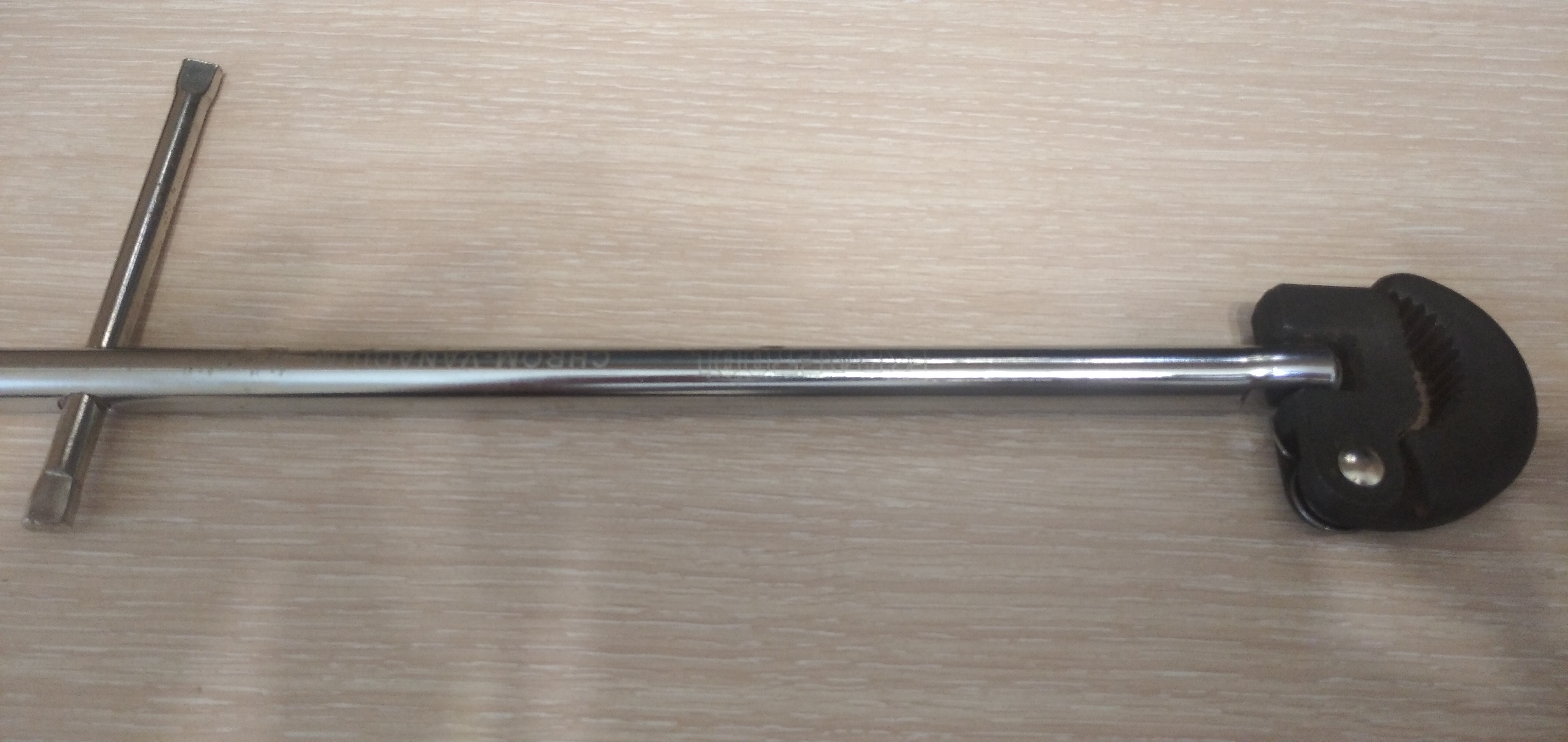

IMG_20250625_085039Вот такой гнётся под разными углами, одна губка подпружинена и ключ может поджиматься во время перехватов. Рубундук писал, что у премиумов такие ключи более удобны из-за изгиба нижней губки, вцепляются крепче. Поработав понял, что так и есть наверное. Иногда трудно поймать момент фиксации, как раз из-за плоской нижней губки.

$GLOBUS$, и даже этот достаточно большая голова, и может не подлезть к гайке клапана.
Такие гайки (клапана) монтируются на снятом бачке, но ТС лень снимать и хочется извращений и секса в позе из Камасутры)
Был один горшок, недодуманный конструкторами - так там гайка мешала поставить бачек на штатное место - пришлось допиливать абразивом горшок, чтобы гайка влезла. Так вот там НИКАКОЙ ключ не влезет. Зазор миллиметр - два получился. Больше пилить было опасно.
Горшок был наверное рассчитан на клапан 3/8, но в комплекте был 1/2 и собрать без доработки было никак невозможно. Протра.. лся с ним полдня. Еще - он был большой и очень тяжелый.
