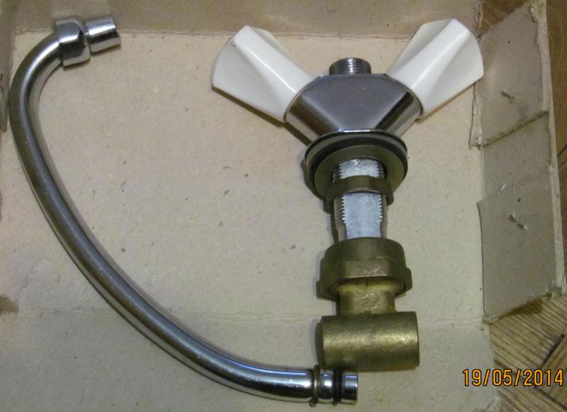

Со времён СССР сантехники юзают "лапу". Штырь-шестигранник на 16мм, к нему перпендикулярно приваривали зев ключа нужного размера.

Указано жеж... В СССР. У меня такая лапа где-то на даче лежит.

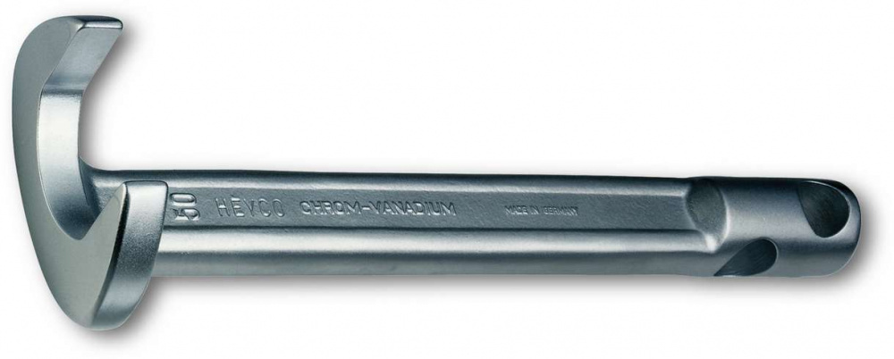

Чтобы стать волшебником, нужна сварка. Вот смотрю я на эти модные приспособы... А там два раза электродом тюкнуть к нужному зеву с нужным вылетом.

sanya1965,  Там трубчатые ключ с вырезом под подводку

По месту можно сделать все что угодно. Не обязательно трубчатое. Прототип такой 6086417899
Сообщений: 139353
25.06.2025 в 21:56:07
sanya1965, гайка КРЕПЛЕНИЯ клапана бывает близко к фаянсу горшка и такой огромный ключ туда не лезет.

В СССР шестигранник на 16? Именно на 16?? У любого сантехника?

Шестигранник на 16 делали катанкой. В основном юзали холоднокатаный, дешевый. Он был не калиброван, размер гулял из-за этого. Крутили его ключом на 17. Применялся а основном для таких смесителей, накидная гайка тройника прикручивалась к корпусу в ограниченном пространстве. И там ещё надо исхитриться, чтобы резиновая прокладка с двумя отверстиями не сместилась при повороте. u_73bc7bbee8debccdb6803d7485f30525_800Вы удивитесь, но у каждого сантехника бывало и несколько таких ключей. Иначе трезвым весь день ходить придется. Аренда на день была 3 рубля, и оставалось добавить всего 62 копейки. А чуть позже -1,12 рубля. Типоразмер на 16 был весьма распространен. Я свой пруток нашел на стройке. Металл в СССР физлицам не продавали. Если будут ещё вопросы по той эпохе, задавайте. Если гуглить лень. Потратил вот 1,5 минуты. Горячекатаный нынешний https://msk.pp-rtk.ru/goryachekatanyj-shestigrannik--diametr--16/

Была бы задача... Когда делаешь под нее, то все влезает.
