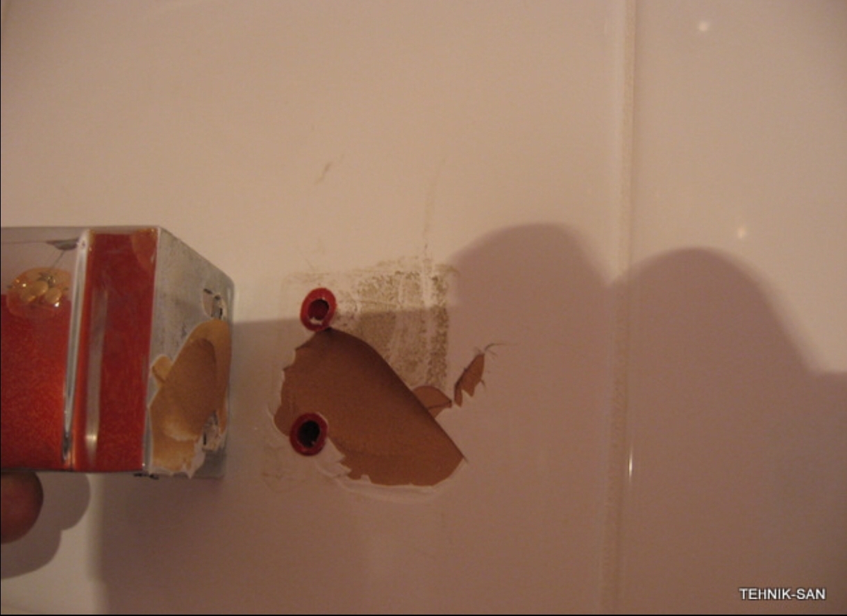

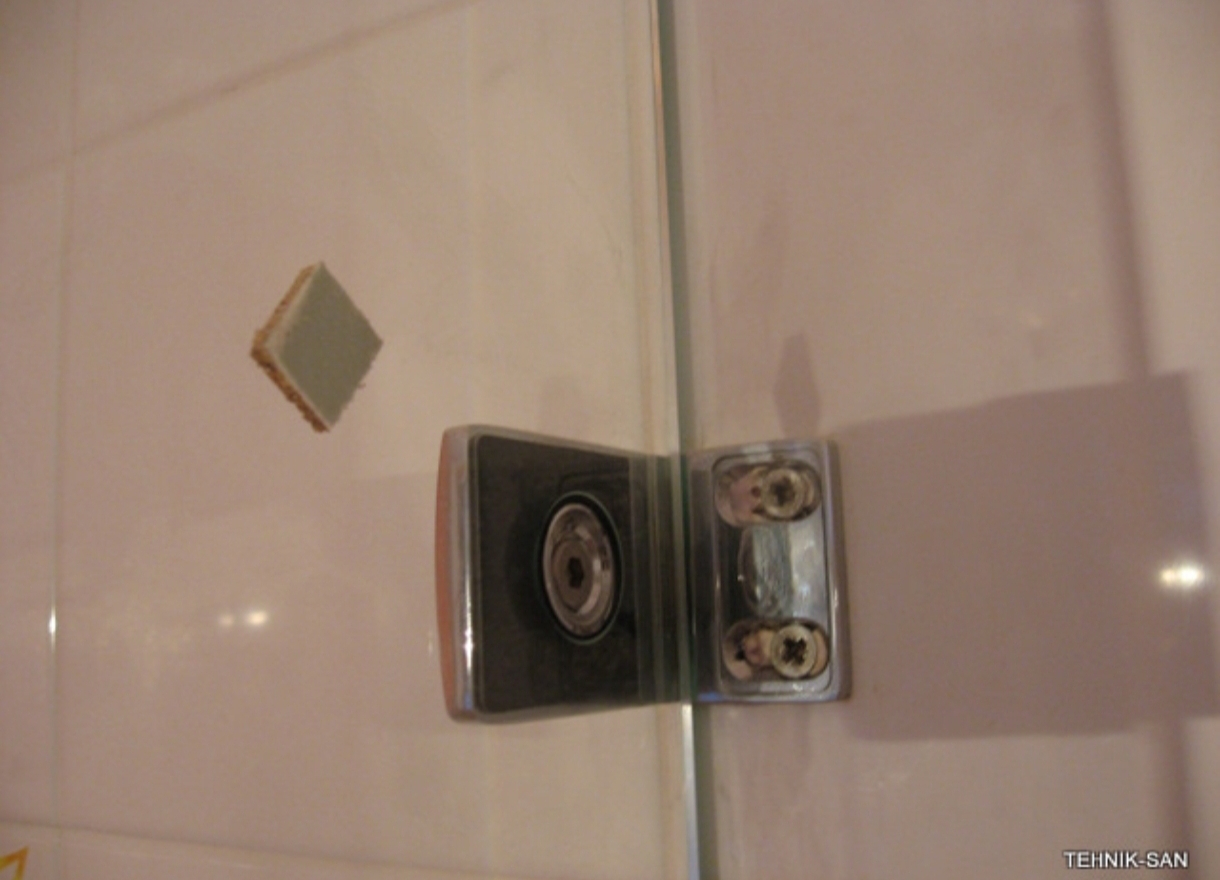

21.06.2025 в 13:11:27
andron77 написал 20.06.2025 в 17:07
А этот клей можно как силикон удалять с мыльной водой?
На фото приклеил кронштейн душ. кабины на герметик на основе MS- полимера, при демонтаже через год оторвался вместе с плиткой. А вот подрезать не удалось, здесь пришлось плитку заменить, так что слишком хорошо, тоже нехорошо )) 100005300510000530071000053009
