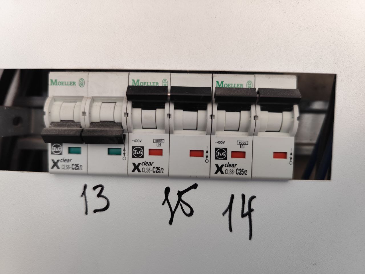

Доброго времени суток, делаю ремонт в своей квартире (дом хрущ 1971 года, был капремонт, в доме проведено заземление). Сейчас вся старая проводка в доме алюминиевая, подключена к автомату Moeller CLS6-C25/2. Я решил заменить всю проводку в доме, раскидал кабель ВВГп-нг(А) ls: 3х1.5 на свет, 3х2.5 на розетки, 3х4 на духовку и такой же вводной кабель в квартиру. Спроектировал электрощит для своей квартиры (сразу оговорюсь, что из мощных потребителей в квартире только духовка, чайник и микроволновка на кухне, сушильная машина на 1200 Вт в комнате, стиралка в ванной). Свет и розетки раскидывал от общего кабеля, отдельно не разводил. Вводной автомат: DEKraft 2п 4,5 кА 25 А тип B. Реле напряжения: Welrok D2-32. Отдельная линия на ванну (от неё розетка для стиралки, свет, вентилятор и электронагреватель 95 Вт, разделить не могу т.к. именно эта распред. коробка для ванны сделана отдельно год назад, когда был ремонт в санузле): АВДТ DeKraft 1п+N С 16 А 6 кА 10 мА тип А. Далее одно общее УЗО на оставшиеся 4 линии: DEKraft 2п 30 мА 40 А.
  1. кухня+коридор: автомат DEKraft 1п 4,5 кА 16 А тип B.
  2. первая комната: автомат DEKraft 1п 4,5 кА 16 А тип B.
  3. вторая комната: автомат DEKraft 1п 4,5 кА 16 А тип B.
  4. линия на духовку: автомат DEKraft 1п 4,5 кА 20 А тип B. Электрощит на 12 слотов EKF PROxima ЩРН-П-12 IP41. Прошу опытного взгляда на свои старания и совета, может много чего сделал не так, заранее благодарю за ответы.

ВТБ!, если честно, не знаю. Всё что мне доступно это одна небольшая открывающаяся дверца, в которой видны только автоматы (3 квартиры на этаже, автомат от 13 всегда выключен т.к. в квартире никто не живет) и маленькие окошки, в одном из которых я беру цифры с счетчика для оплаты квитанций, остальное закрыто на ключ. Дома я все сделаю сам и выкину в коридор кабель и вызову электрика, чтобы он сам залез в щит на этаже и произвел замену вводного кабеля.автоматы

Зачем Вам в квартирном щите дублировать автомат 25А? В этажном уже есть такой.

ВТБ!, читал, что многие сейчас рекомендуют его ставить и ставят, чтобы в случае чего можно было обесточить всю квартиру, не выходя из дома. Но также читал, что в квартире номинал должен быть на порядок меньше, видимо чтобы именно квартирный общий автомат выбивался первым, а не коридорным, но я подумал, что 20А слишком мало на вводной автомат. Предлагаете вообще его убрать и сразу заводить вводной кабель в реле?

Заменить на двухполюсный выключатель нагрузки на 63А. Правда ВН этого производителя, я смотрю, без индикации разъединения. Наверное, это не так и важно?

ВТБ!, да, действительно, получается лучше использовать для этой цели ВН в своем щите дома, я если честно про такие устройства не знал, не встречал раньше. Выбрал Dekraft потому что у него АВДТ занимает 2 слота в щите (очень нужно уместиться в 12 слотов, места под щит бОльшего размера у меня нет), и также потому что все устройства, которые мне нужны, есть в наличии (для нас в Калининграде это важно т.к. доставка очень долгая к нам). В остальном все то, что я выбрал - приемлемо? Спасибо за ваш опыт и знания, для меня очень ценно, что на этом форуме есть незнакомые мне люди, которые готовы помочь советом.
