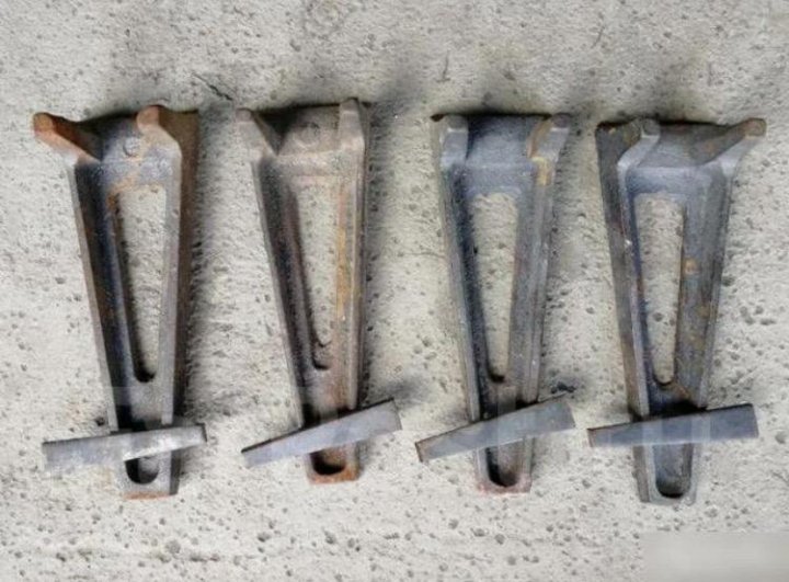

BV написал 21.06.2025 в 14:43
Что сварщик? Чугун варить?)))
Ножки выглядели примерно так. imageДа почему бы и нет? Кувалдой шов никто проверять не будет.
Сообщений: 140044
21.06.2025 в 14:57:34
ВТБ! написал 21.06.2025 в 14:52
Да почему бы и нет?
Потому, что погуглить, как варится чугун и не фантазировать. Сварка при остывании легко трещит и отлетает.
Найдите хоть одно фото приваренного чего-то там к ножке. Да и зачем, если есть отверстия, а если нет - сверло.
Кроме того эти ноги еле держатся - было время - матерился когда их ставил.
От застроя - в старом доме была стальная проволока с двумя приварными ушками под болт - на прилив ванны и на хомут на трубу ХВС.
