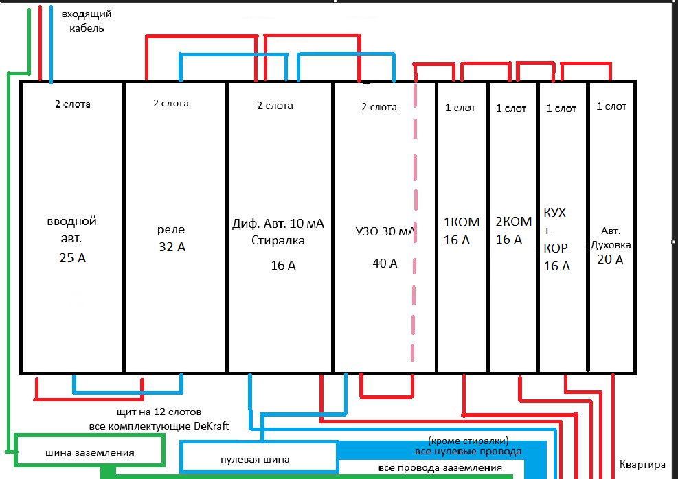

nemansky написал 20.06.2025 в 18:32
Свет и розетки раскидывал от общего кабеля, отдельно не разводил.
Это каким образом?)

nemansky написал 21.06.2025 в 13:02
будет смотреться лучше
Лучше всего будет смотреться отсутствие дублирования. Линии защищены групповыми автоматами, ввод - автоматом в этажном щите.

BV написал 21.06.2025 в 13:10
где автоматы на линии освещения?
Понятно же, что освещение и розетки в общих группах. "Традиция!"

BV написал 21.06.2025 в 13:00
Одно на всю квартиру?
Одно на всю квартиру за двадцать лет сработало всего один раз, когда нетрезвый дебил :) полез чинить подсветку зеркала в ванной. Это меня остановило, отложил ремонт до протрезвления.
их нет, на свет и розетки один общий автомат

BV написал 21.06.2025 в 13:06
Где картинка - схема? Словами не надо.
Нарисовано кривенько и на коленке - рисовал для себя, чтобы смотреть на рисунок и собирать по нему. В диф автомат снизу приходит нулевой провод от распред. коробки ванной комнаты, от которой запитывается свет, подсветка на зеркало, стиралка и полотенцесушитель (95 Вт), все остальные нули на общую шину нулящиток

nemansky написал 21.06.2025 в 13:25
Сейчас проводка выполнена не слишком удачно, но Вы же не станете её переделывать? Исходите из того, что есть.
Повторюсь, принципиально важный вопрос - устройство ДСУП. Некоторые компромиссы возможны и тут, но ДСУП быть должна.

ВТБ! написал 21.06.2025 в 13:12
то есть либо поставить ВН на входе, либо вообще ничего? В таком случае, либо кабель входит на реле, а от него на диф автомат + УЗО (как я планировал изначально), либо вводной кабель входит в УЗО (если оно становится общим на всю проводку в доме), от него на реле и от реле на группу автоматов (4 однополюсных как было изначально + один двухполюсный на ванну?)

nemansky,  Сверху вниз 2П С25 Реле 2 УЗО 4 автомата В16 1П.
Дешево сердито.
Прежде чем делать ДСУП - убедиться что.... провода заземления в подвале не украли, или что они не подключены болтающтмися ржавыми гайками.
А то в теории все красиво, и даже полоса приваренная к чугуну)))
