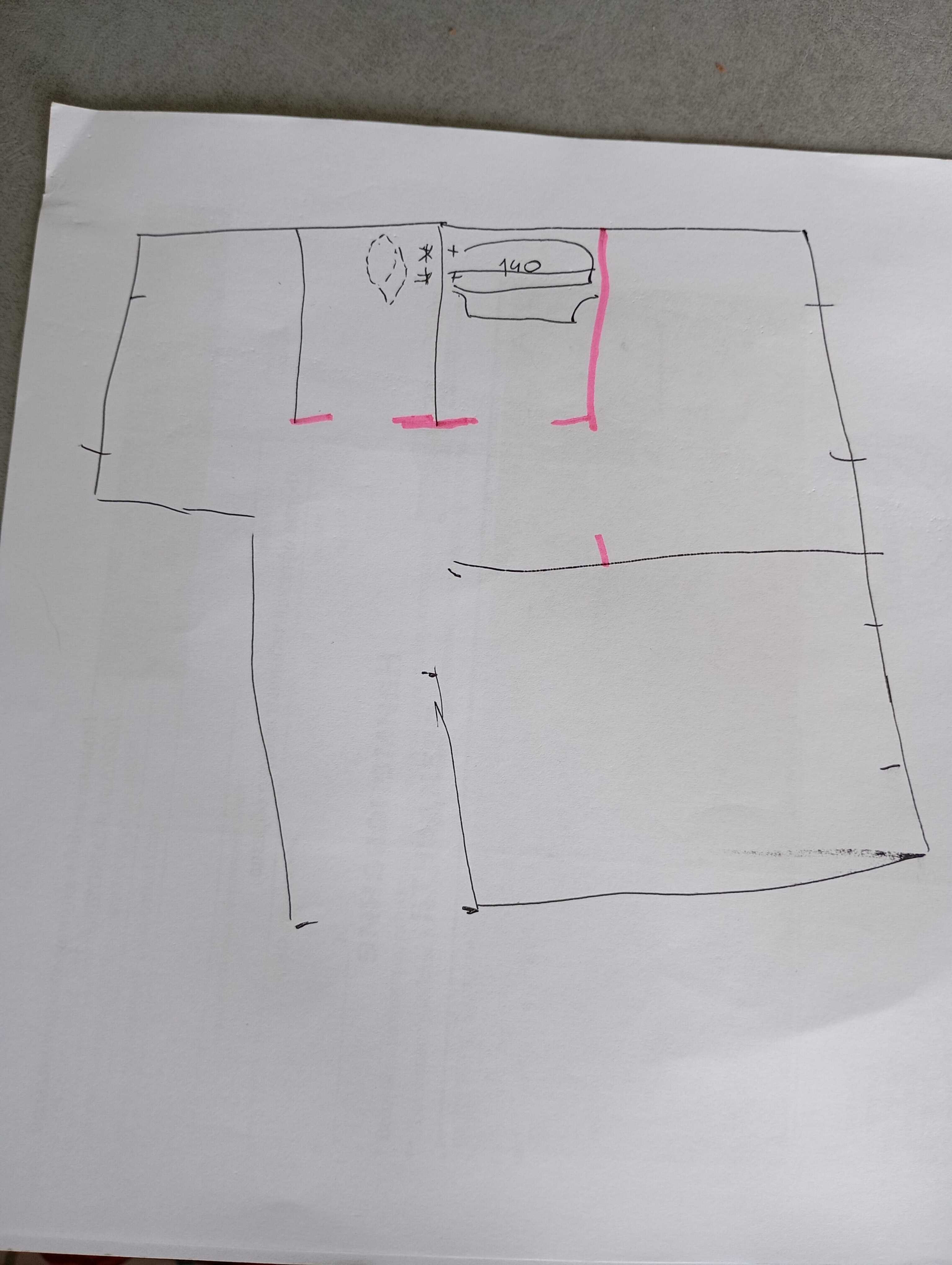

Доброго дня профи ремонта. Нужен ваш совет. Квартира в новостройке, необходимо выкладывать стену ванной комнаты. Сама ванна будет 140см, отделка плиткой. На каком расстоянии ставить стену, что бы полкчилось ровно без щели или необходимости делать ступеньку. Как правильно, заранее спасибо.

Хоть планировку набросай, от руки, если нет чертежа. Ванна точно 1400??

Anastasia_ego, из какого материала стена, будет ли штукатурится . Ванна - акрил, чугун?

1400 между стенами, если ванна 1400, плитка нависает над ванной. А ванна какая? Можно сделать больше, чтобы легче было делать и менять ванны. Главное примыкание: со стороны смесителя и с длинной стороны, с противоположной воды не бывает, можно не делать нависание плитки. Стык бортик- ванна-плитка обязательно на эластичный герметик.

MADONNA,  розовым что ставить будем. Надеюсь понятно1000072604

dmitrovski, стена газоблоки, штукатурить и частичнл плитка частично краска

master.msk, да спасибо. Хотим в стык

Ага. Вопросы: Средний рост обитателей квартиры? Раньше у тебя была такая ванна или это первый опыт? Основное назначение короткой ванны в твоем случае - практически душевой поддон? Или именно ванна что бы в ней плавать?

21.06.2025 в 13:00:47
MADONNA,  в квартире в которой живу сейчас стоит 150, нам хватает. В заплывы не ходим. В основном сидя род душем моемся. И главное чем длинее ванна, тем меньше места остантся на комнату. И вопрос про стену был
