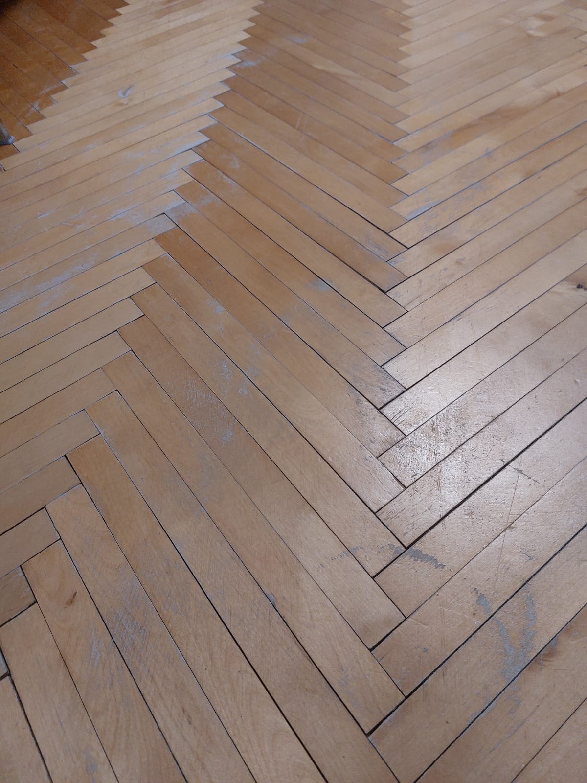

Необходимо простыми средствами освежить протертый паркет. Вот так он сейчас выглядит.WhatsApp Image 2025-06-24 at 10.57.20Задача с нюансами. Это должно быть средство типа полироли, пропитки или мастики, которое сможет нанести старенькая бабушка без ущерба для своего здоровья, проживая в этой же комнате, возможно делая работу участками. Задача именно такая - пожилой человек хочет сам все сделать, ему важен процесс, результат вторичен, главное, чтобы стало чуть получше.
Капитальная замена, циклевка, закрытие лаком, ковер во всю площадь - не наш случай.
Посоветуйте средство для придания свежего вида такому полу.

Есть смывка для старого лака. Но без запаха я таких не видел. После смывки все равно локально циклевать, полностью не убирает.

  1. Забить в щели на сдир древесную пыль со связующим - лаком.
  2. Покрыть лаком минимум 2 раза.
Если это не подходит... продолжать искать волшебную полироль из сказки)

Бабушка без противогазв со спецпатроном получит много интересных волшебных видений)

Если же по уму - съехать на дачу на неделю и пригласить спеца с барабанной машиной. Грузчиков - убрать мебель.

Мишутк, никакие полироли тут не помогут. Серые проплешины, если не шлифовать, так и будут зиять неопрятными пятнами даже под лаком. Если "результат вторичен", то, как плацебо, купить любую пшикалку типа "для мебели". Но, если когда дело дойдёт до полноценного ремонта, эта химия может сослужить плохую службу.

Когда дело дойдет до полноценного ремонта, этот паркет уедет на помойку. Там нечего сохранять, никакой ценности дешман-пол из 90-х сейчас не представляет.

Блестеть будет - свежести особо не добавит) Есть смысл?

Как раз в этом и смысл. Бабушка трет, блеск появляется, ей хорошо. Человек хочет занимать себя посильной работой с видимым эффектом.

Мишутк, ранее были мастики для паркета на основе воск и разной дряни Ну пусть трёт. Правда к ним ещё и полотёр прилагался - руками тяжело тереть)

Мишутк, правильно реставрированный паркет сильно лучше модных кварцвинилов и бумажных ламинатов.
