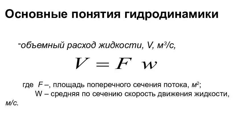

25.06.2025 в 08:41:17
Славик64 написал 25.06.2025 в 07:58
А если 100500 атмосфффер? )
Снимок экрана 2025-06-25 083905Расход зависит от скорости течения и сечения трубы В доме максимум 1,5 м/сек. и быстрее не будет. Количество атмосфффер не влияет ни на что.

Сообщений: 139702
25.06.2025 в 09:36:01
Aтос написал 25.06.2025 в 08:41
Кто ж этот максимум ограничит, если например подключить ДУ 20 шланг к входному крану?
Ну да, гидравлика отдыхает)
Сообщений: 139702
25.06.2025 в 09:38:32
А скорость течения зависит от разности давлений на входе и выходе трубы, не?) Естественно с учетом потерь давления на трение в трубе.
