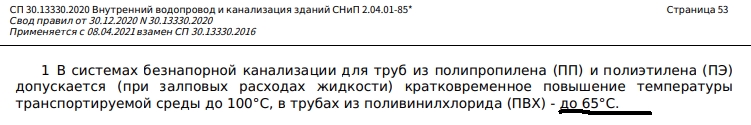

BV написал 26.06.2025 в 22:29
СП 30.13330.2020 для труб из ПП допускается температура транспортируемой среды до 95°С,
А вот место где допускается до 65 градусов и то кратковременно

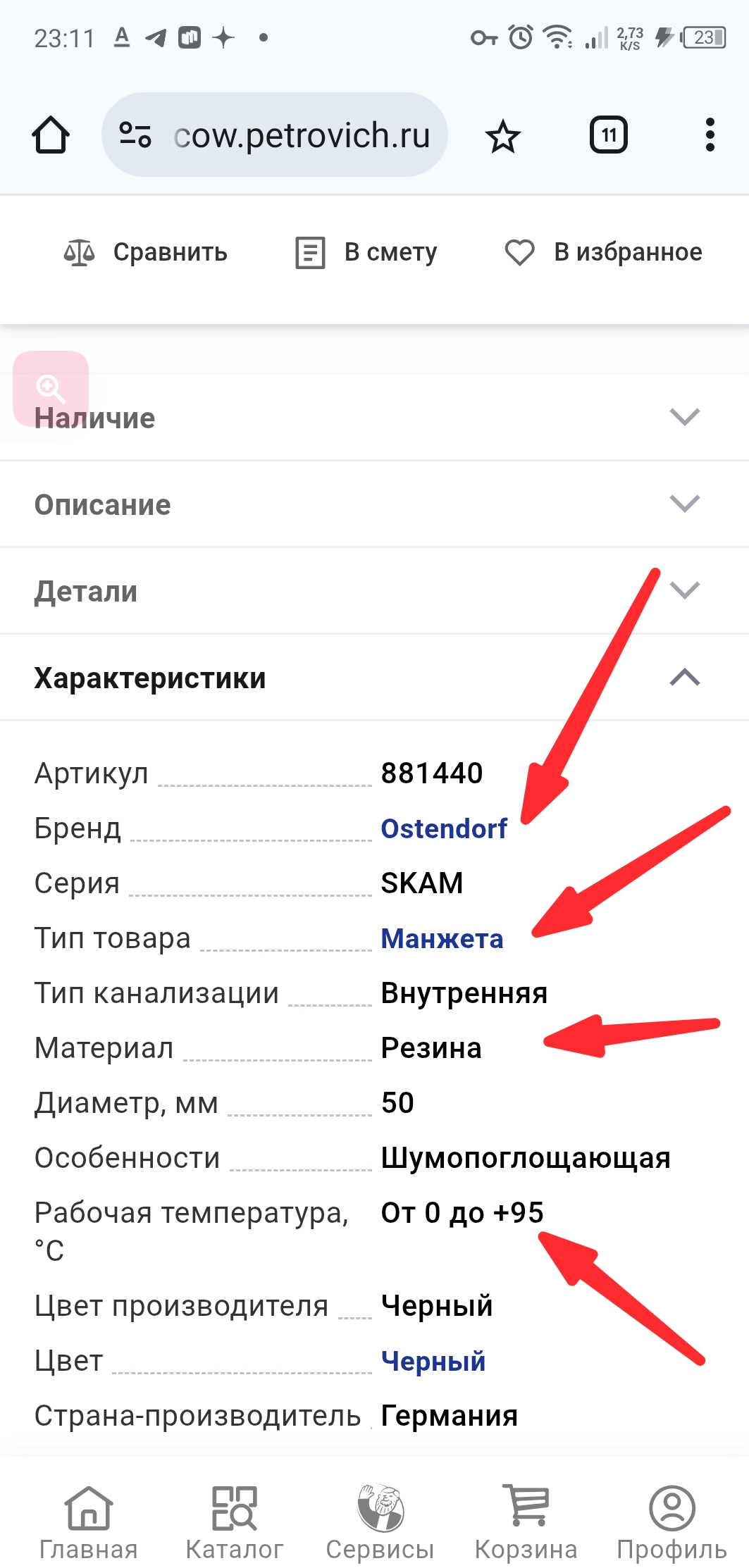

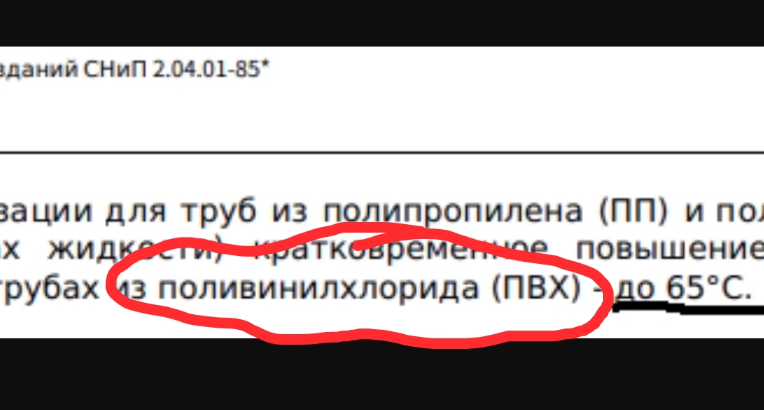

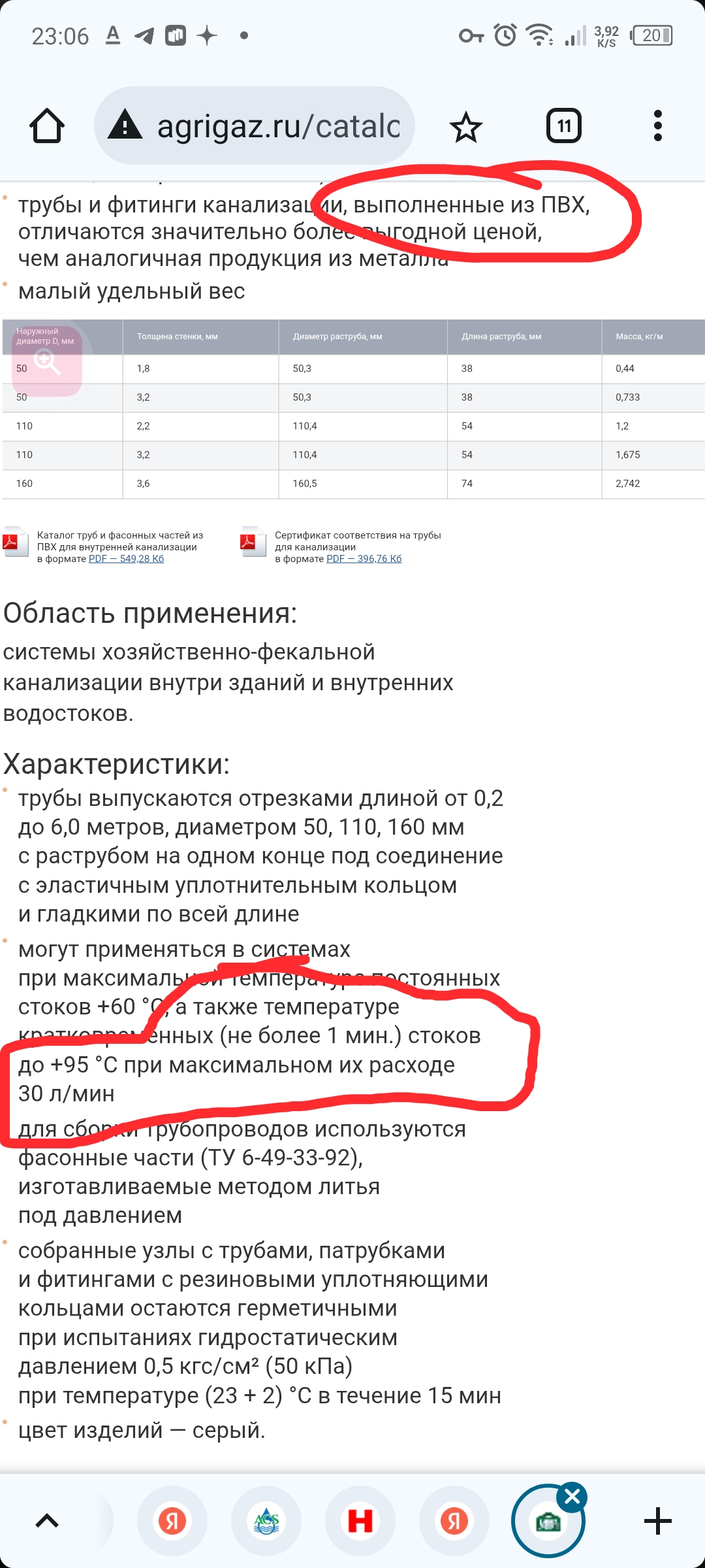

Алексей Рыбкин написал 26.06.2025 в 23:00
Screenshot_20250626-230403
Screenshot_20250626-230700

Screenshot_20250626-231200 Рыбкин, у вас есть чашка (кружка) металлическая, термометр, чайник и манжета из резины?

Именно поэтому я себе поставил Ostendorf. Но макать в кипяток резину с неизвестными температурными характеристиками --мне кажется это немного авантюрно. Если не исходить из всегда прокатывало-прокатит и сейчас.
