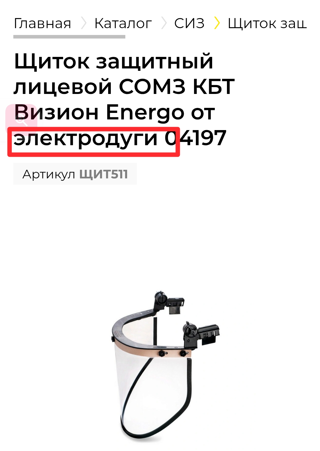

А круглые рубильники (пакетники) иногда взрываются и плюются расплавленным металлом в физиономию. Так что к вашей вате на голове неплохо бы добавить полнолицевую маску.

А лицевой щиток - обычный сиз, применяется, когда нужно. Фото защиты для операций с 6 и более Кв было выше.
Ниже на меньшие напряжения.... https://psk.expert/catalog/sredstva-individualnoy-zashchity/shchitok\_kbt\_vizion\_energo\_art\_04197-/?ysclid=mcurtpbont968598102
Screenshot_20250708-195733 Для вас это все смехуечки, а электрики похеристы бывают пациентами ожоговых центров. Если кожу пересаживают с попы, то глаз запасных на теле нет.
Как взрывается пакетный переключатель - видел лично к счастью с 3х метров. Трехфазная дуга - совсем не до смеха. С тех пор никогда их не вращаю. Нафиг. Перед ними защита только всего стояка.
И да - засунуть руку по локоть в металлический щиток считаю идиотизмом. Даже в перчатке по локоть. Кто бы что ни говорил.
