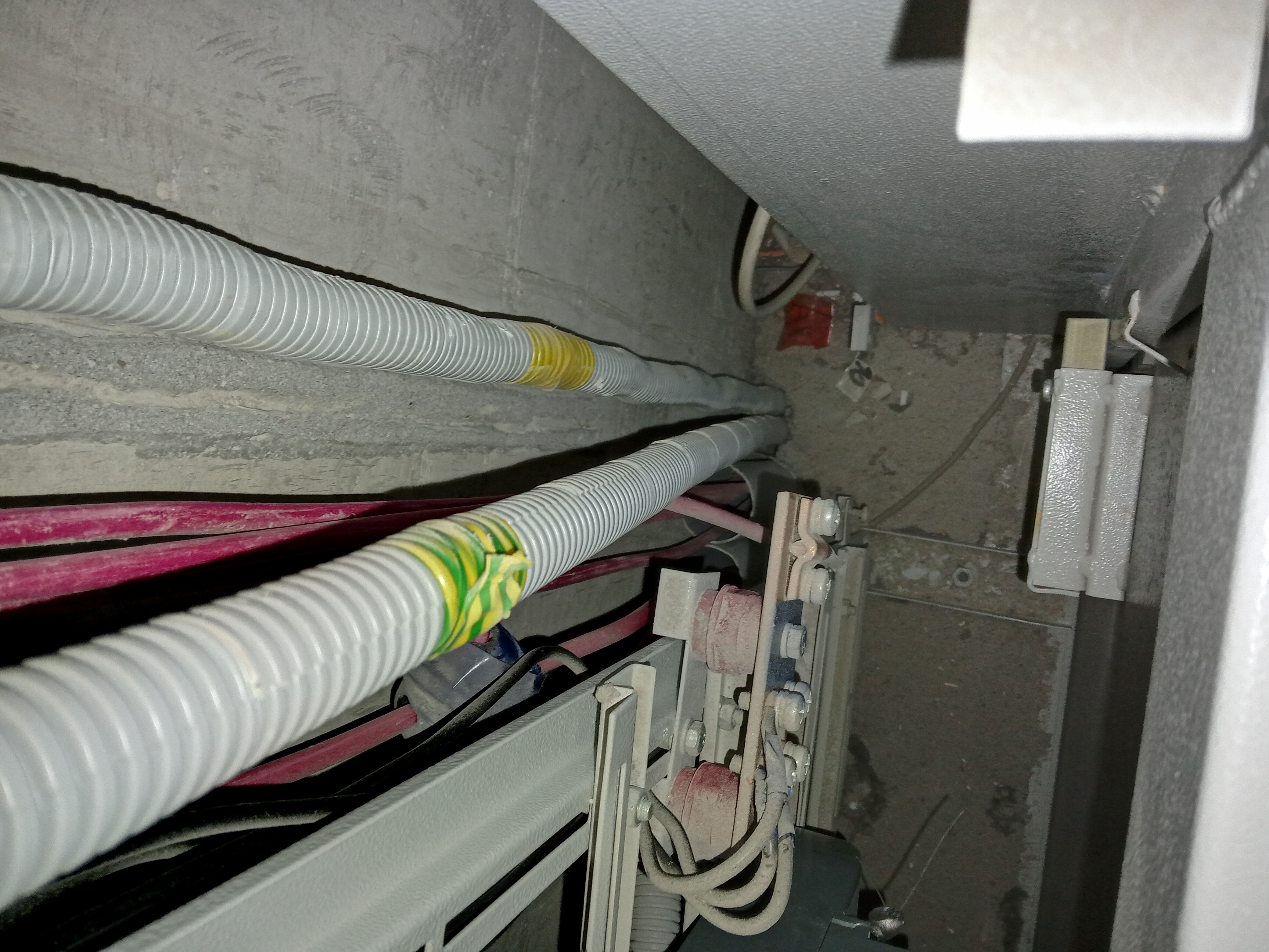

енотик написал 06.07.2025 в 13:41
даже не представляю как гвоздем можно провернуть такой ригель щеколды.
Гвоздь согнул пассажами. Пассатижами и крутил. Минут 5 на поиск гвоздя, загиб и открыввние. Потом также и закрыл.
И мне точно не могло придти в голову совать туда руки, зная что там можно встретить провод "не по чертежу".

09.07.2025 в 11:49:51
не поленился - сфотографировал вам паникерам опасный блэд щиток. Убедился, что туда и две руки пролезло бы
IMG_20250709_101720

09.07.2025 в 12:56:24
енотик написал 09.07.2025 в 11:49
не поленился - сфотографировал вам паникерам опасный блэд щиток. Убедился, что туда и две руки .....
Помню, в детстве у нас дома на лестничной площадке был щиток с подобными оголёнными клеммами, на которых у индикатора горела фаза. Как потом выяснилось, соседи счётчик отматывали, для этого поменяли местами ноль с фазой...

09.07.2025 в 14:46:07
Шинка - что это?
