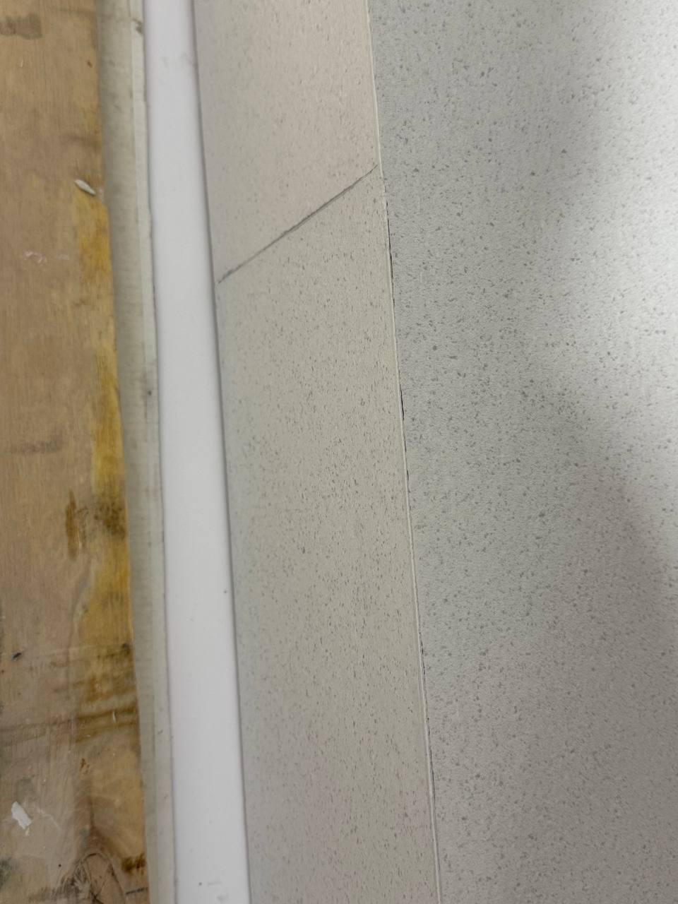

Кто-нибудь сталкивался с проблемой черных полос на краях плитки? Рабочие переделывали свою неудачную затирку, снимали её и на части плиток вот такие черные торцы получились. рабочие предлагают наждачкой снять эти черные полосы, но у меня надежды в них мало что сделают нормально. Думал что это от контакта с металлом, пробовал оттереть щавелевой кислотой (взял cillit bang антиналёт и блеск) - не помогло. Может есть какие-то ещё средства? Думал ещё как вариант просто реставрацию плитки заказать, чтобы замазали черные полосы

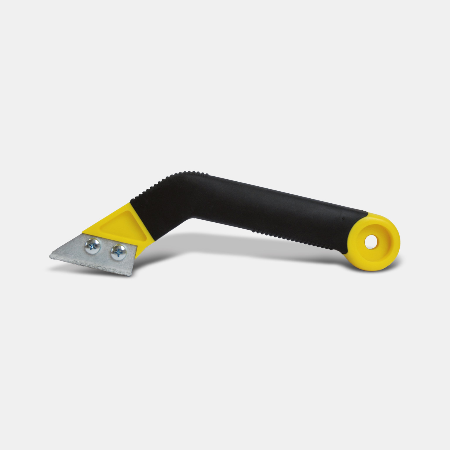

Походу это и есть металл. Чем удаляли затирку? Можно перешить таким шпателем K-Fuga-Remove-13-ITтам крошка карбидная, следов не оставляет

я просто закрашиваю краской.
