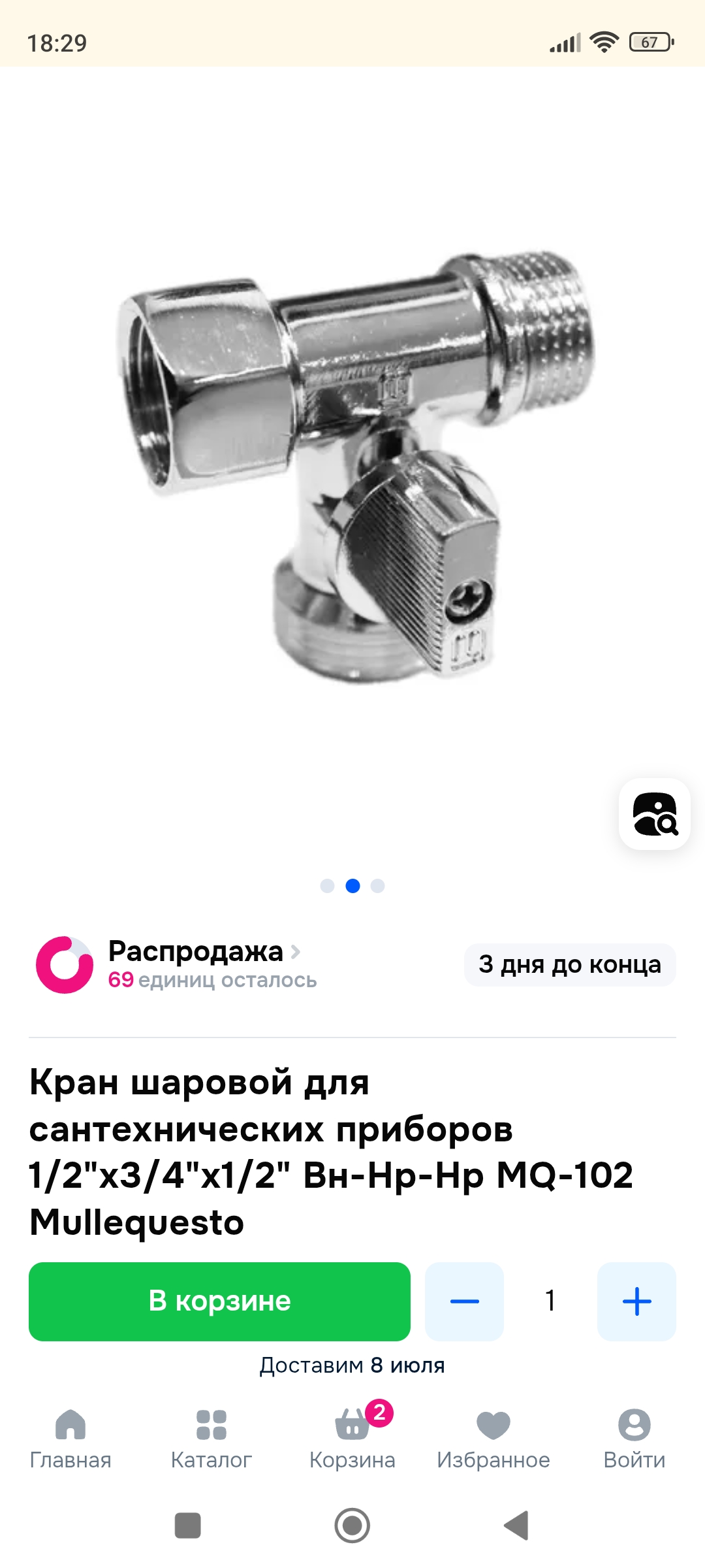

Это вообще не понял... Это тройник. Наверх подача воды через гибкую подводку на смеситель, второй .....
Вместо этого - тройник и кран с выходом на 3/4

30.06.2025 в 18:31:00
BV написал 30.06.2025 в 18:28
Так что ли? (см.скрин) Screenshot_2025-06-30-18-29-00-393_com.android.chrome https://ozon.by/product/kran-sharovoy-dlya-santehnicheskih-priborov-1-2-h3-4-h1-2-vn-nr-nr-mq-102-mullequesto-591714918/

30.06.2025 в 18:38:27
Так кран и есть тройник. Зачем там ещё один?

30.06.2025 в 18:56:33
vodorod написал 30.06.2025 в 18:38
Вообще-то должно быть два крана. На смеситель и на стиралку. Возможно ещё на фильтр питьевой воды. Если это (возможность перекрыть потребителя не затрагивая остальных) кажется ненужным - возможны варианты.

01.07.2025 в 00:06:53
Зачем там ещё один?
Два еврея три мнения. Не берите в голову. Делайте также, как и было, только кран поменяйте на свежий, да и контргайка там ни к чему. Я бы и резьбу на сгоне подрезал, оставив 5-6 витков.

01.07.2025 в 00:43:21
vodorod написал 30.06.2025 в 17:43
лучший кран на замену
А старый работает? Лучший вы не захотели, оставляйте как есть. Не работает? Купить такое же и вопросов не будет. Да и кран не нужен - вряд ли его закрываете.

01.07.2025 в 23:01:06
BV написал 01.07.2025 в 00:43
А старый работает?
Пропускает пару капель в минуту. Стиралке это не надо.
В смысле не захотел? Я просто намеки в интернете не понимаю...мне проще общаться в реальном мире.
Согласен, 24 года всего отработал. Вечный мне не нужен. Ещё лет на 20-30 купить и всё
Постирал - закрыл. Все плавно работает.

02.07.2025 в 10:02:31
vodorod написал 30.06.2025 в 18:31
Нравится, берите.
Сборка из отдельных качественных частей надёжнее одного китайского тройника с краником, т.к. у краника на отводе часто отваливается ручка или перестаёт крутиться, но главное что бы сам тройник не развалился. Что бы не добавлять переходной ниппель 1/2-3/4, можно посмотреть краны с американкой, но что бы под гайкой было плоское уплотнение, а не евроконус (можно конечно обточить до образования плоскости для прокладки, но не хорошо дорабатывать заводские изделия). "Лишние соединения" - не являются проблемой, если нормально уплотнить по резьбе, например, льном с пастой.
Но если устраивает всё в одном, то используйте его, но в начале вы спрашивали про:
какой лучший кран на замену ?
Лучший отдельный в обычный тройник, но выбор за вами.
vodorod написал 01.07.2025 в 23:01
Отдельный кран можно взять с нормальной ручкой-рычагом, что бы открывать и закрывать было проще.
