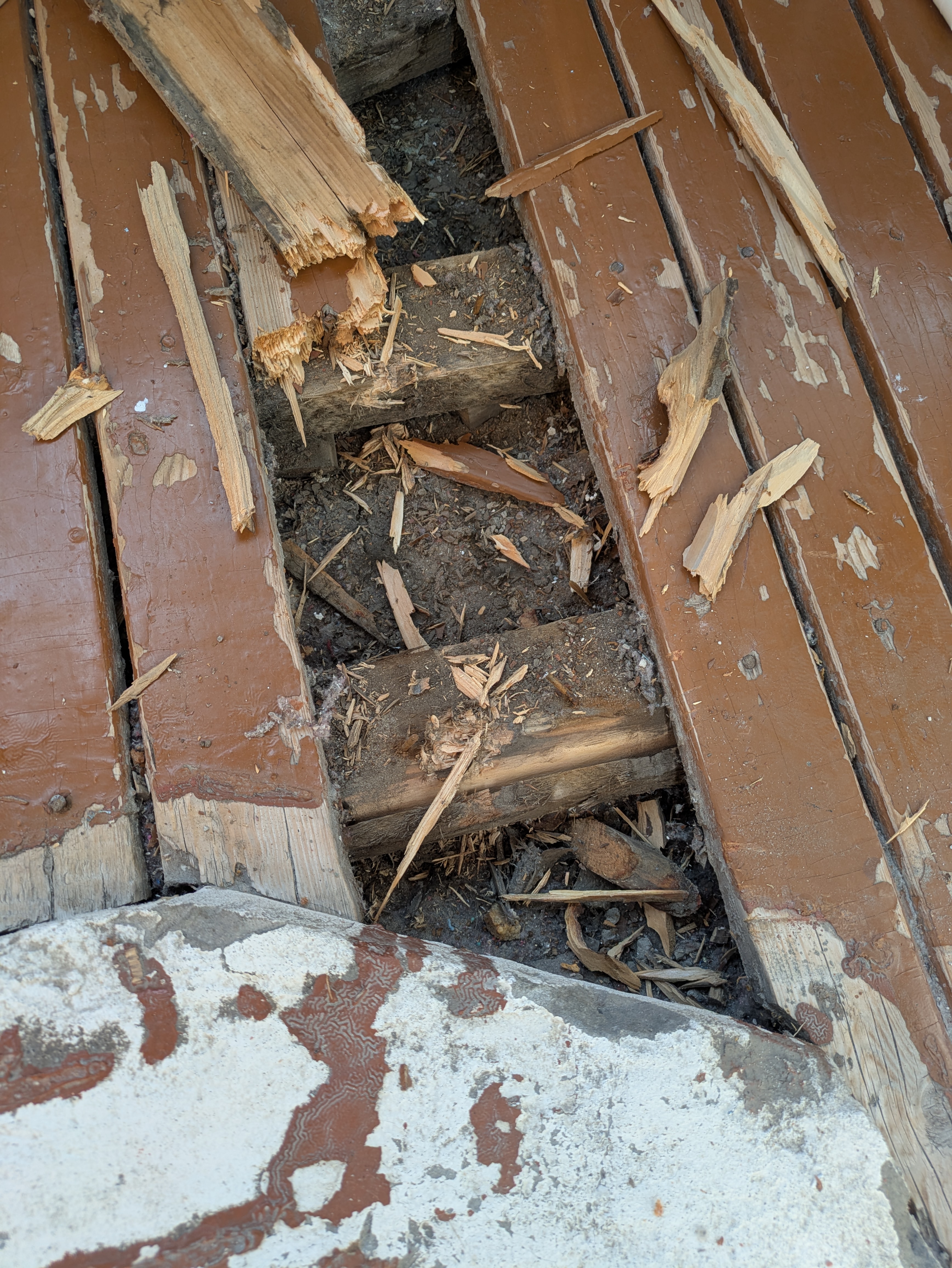

Можно ли как-то залить стяжку на доски?
Стяжка лопнет на досках. Но можно положить лист, например ГВЛ, а на лист - керамогранит. Это если именно на бетоне хочется спать в палатке.
Однако, дешевле и проще - положить поверх пола лист ОСП и покрасить его. Тогда не потребуется ни выравнивать, ни укреплять ничего, даже если пол немного "гуляет". Лист закроет щели и будет просто ровный пол. Можно и ДВП положить и покрасить, уж дешевле и не придумаешь, наверное. Зависит от того, много ли у вас на балконе бывает воды. У меня была лоджия с остеклением, вода лужами никогда на ней не собиралась, и крашеная ДВП вполне себе лежала - не размокала и не бугрилась. Ещё можно бросить линолеум. Щели будут чувствоваться, если они сантиметрами измеряются, но не сильно. А зимой может быть скользко. Линолеум надо брать без войлочной подложки, обычный. В обрезках надо искать подходящий кусок в крупных магазинах, там скидка на обрезки полцены.
Чтобы не красить - предложил ламинированный влагостойкий квик дек... но ТС грезит бетоном. На фото... непонятно какой балкон, какой дом.... видны только хлам и доски...

для ламината на "защёлках" требуется основа не "ходящая ходуном" . Здесь не тот случай.

Квик дек - стыки клеятся на ПВА. Но основание да, нужно ровное и не гуляющее. Доски протянуть к лагам, утопить шляпки и выровнять рубанком. Потом можно прилеить на пеноклей, либо MS полимерный паркетный клей. Будет держаться насмерть.
Но сначала понять - возможно ли это в принципе лазером и 2м правилом.
Залить в принципе можно смесью. Тогда надо все доски протянуть. И убедиться что ничего не прыгает и не прогибается. Законопатить и запенить все малейшие щели. Использовать адгезионный грунт с песком. Можно эпоксидный и по свежему присыпать песком. Щелочестойкая фасадная сетка, в идеале панцирная с перехлестом. Смесь Ветонит 6000.
Но эти работы по зубам хорошему мастеру, а не для "нуля в строительстве", который даже демонтаж не может осилить.
И весьма трудозатны и не бюджетны.
Самое главное - овчинка выделки не стоит. Но если хочется - может понаступать на грабли - будет свой опыт....

Всё-таки, если хочется бетонный пол - то дешевле всего убрать пол и подмести плиту веником. :-))))))))) Доски с пола должны проще убираться, чем со стен - там наверное лаги просто так лежат, а доски прибиты к лагам (не у кирпичам, как на стенах).

Для начала убедиться, что балкон это выдержит)
Вырезать аппендицит по советам из инета, не имея даже малейших знаний - ну такое себе.... Может пациент и выживет.

1000005630Начал потихоньку отдирать доски... Торопиться мне некуда, мероприятие крайне энергозатратное, о результатах напишу, наверное, ближе к осени. Всем спасибо.

Мероприятие вполне может исполнить один человек за день и на второй день вынести мусор.
Электролобзик или сабельная пила + полотно для досок с гвоздями снижают энергозатраты на порядок-два.
Доски пилятся с двух сторон от лаги и ломать их не надо.
Плюс длинный крепкий дом гвоздодер. https://ozon.ru/t/5zNeK9X
Желательно еще 40см такой же и молоток 400грамм Тогда даже можно без пилы обойтись...
Пилить доски обычной ножевкой перед выносом.на более короткие.
Кроме того гвозди можно найти магнитом и высверлить тонкой 10-15мм коронкой вокруг гвоздя. Тогда снимается без усилий целая длинная доска.

За ссылку спасибо, гвоздодёр куплю обязательно. Молоток есть. Электролобзик уж брать не буду, потихоньку выковыряю и так, повторюсь, спешить некуда, Неприятно всё это раздирать, отец столько труда вложил в ремонт. Но надо. Всё сделаю!
лишние телодвижения с высверливанием. Магнит + стамеска с гвоздодёром, этого достаточно. Более того: сняв ключевую доску всё пойдёт само собой.
