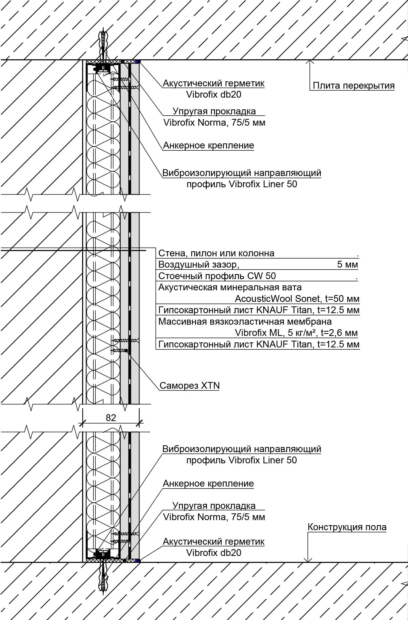

Здравствуйте. Купили квартиру. Все межкомнатные стены из гипсокартонных перегородок. Слышимость средняя. Ремонт не плохой, соседи тихие, поэтому ничего не трогали. Прожили пол года, дети случайно сделали дыру в стене, таким образом мы выяснили, что в стенах пустота. Сейчас хотим своими силами постепенно делать ремонт. Начинать будем с детских, где дыра. В планах снять с одной стороны гипсокартон и звукоизолировать. На сколько сложно снять с одной стороны гипсокартон, затолкать минимальную вату и снова все закрыть гипсокартоном. Надо ли что еще? Особо не разбираемся, но другого варианта (нанять людей) сейчас нет. Прошу помощи в инструктаже, что же надо делать.

Krot9 написал 02.07.2025 в 01:39
Не сложно, не эффективно.
надо делать
Чертёж. Эффективно. ГКЛ Сапфир 2 слоя. ЗИ облицовка Vibrofix ПС-50
в стенах пустота
Резонатор. Усиливаются все шумы со всего дома. Плохо для комфортного проживания.
